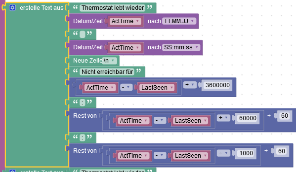

      Ich überwache die Aktualisierung eines Temperaturwertes. Falls Aktualisierungen für eine gewisse Zeit ausbleiben, gibt es eine Warn-e-Mail.
      Bei Wieder-Aufnahme der Aktualisierung wird auch eine Mail gesendet, in der auch die Länge der Lücke in der Aktualisierung gemeldet werden soll - das klappt nicht...
      Beispiel
      18:08:37 Fehler wird gemeldet (Timeout-Zeit 30 Sekunden, also Last-Seen 18:08:07)
      18:19:38 Erste Aktualisierung
      Also Länge der Lücke 18:19:38 - 18:08:07 = 00:11:31
      Text der Email ist aber:
      Thermostat lebt wieder, 22.01.24 18:19:38
      Nicht erreichbar für 01:11:30
      Da scheint genau eine Stunde hinzugemogelt zu werden...
      Ist möglicherweise die Zeitdifferenzrechnung unten nicht so durchführbar?
      Hier das Blockly
        Homoran Global Moderator Administrators @MartinP last edited by
        @martinp sagte in Berechnung Zeitdifferenz -> komisches Ergebnis:
        ja!
        da wird die Zeitzone mit verwurstet.
        in der nächsten Version des js-Adapters gibt es einen extra Baustein für Zeitdifferenzen

          @homoran Dann lasse ich das erstmal so, wenn der Update irgendwann in den nächsten Wochen kommt...
          Für die kurze Zeit einen barocken Balkon für die Differenzberechnung zu Fuß einzubauen lohnt wohl nicht ...
          EDIT: Habe doch eine Hauruck-Abhilfe geschaffen. Minuten und Sekunden, die führende Nullen haben müssten werden zwar falsch dargestellt, aber sei's drum 😉
