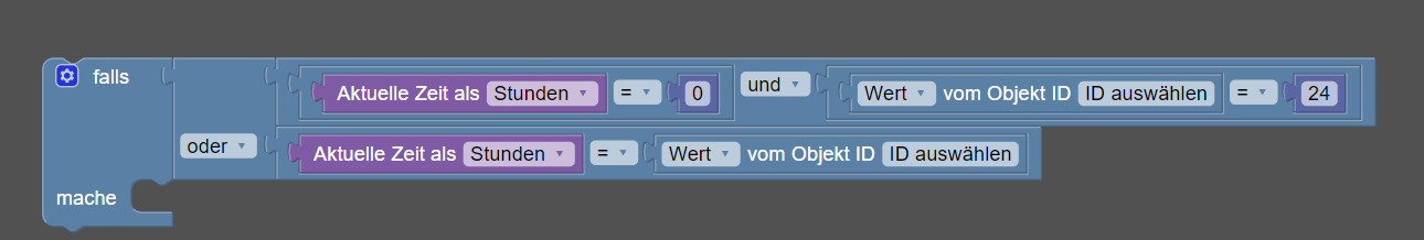

                @peter666666 Müsste es nicht auch so funktionieren?
                • Codierknecht
                  Codierknecht Developer Most Active @Nordischerjung last edited by
                  @nordischerjung
                  Ja. Aber was soll die 24?
                  Es gibt doch nur die Stunden von 0-23. Eine "24" im Zusammenhang mit "Stunde des Tages" ist ziemlich sinnbefreit.
                  Aber zunächst sollt @Peter666666 mal zeigen was er schon hat.
                  Dann kann man besser beurteilen was da noch zu tun ist.

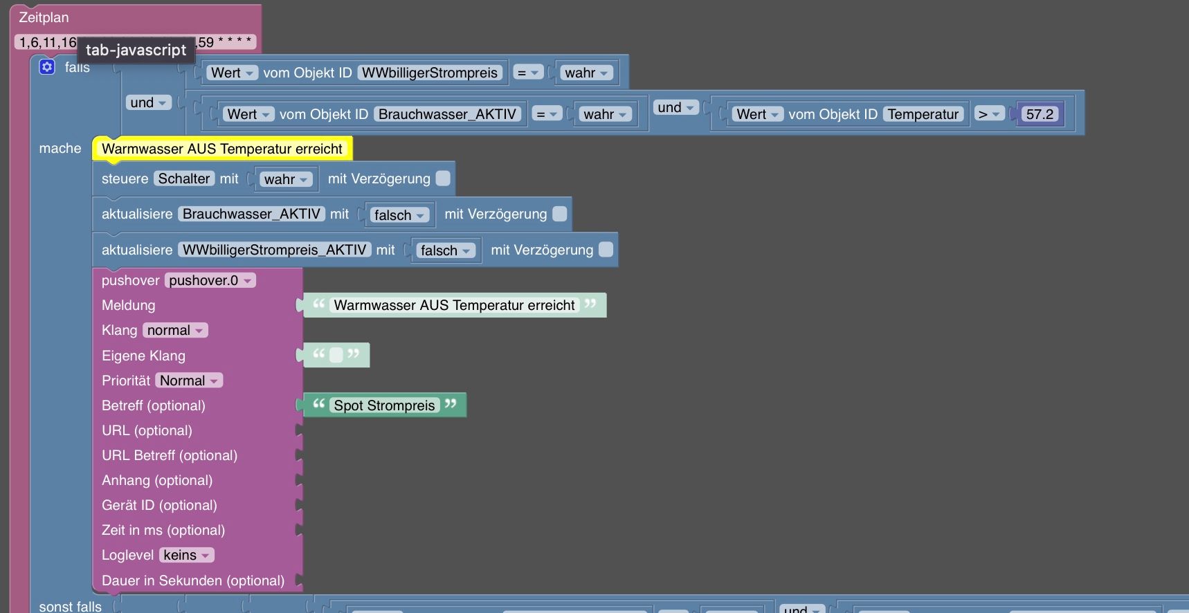

                    Peter666666 last edited by Peter666666
                    Habe es dank dem Video hinbekommen. Ich starte die Warmwasseraufbereitung mit dem günstigen Spotpreis, möchte aber wenn der Preis über ein paar Stunden gleich bleibt natürlich die letzt mögliche Stunde nehmen was ich in dem DP von 0-23 einstelle über meine Visualisierung (1-24 oben war natürlich falsch).
                    DJMarc75 paul53 2 Replies Last reply Reply Quote 0
                    • DJMarc75
                      DJMarc75 @Peter666666 last edited by
                      @peter666666 sagte in Zahl aus erst. DP in Blockly vergleichen mit "aktuelle Zeit":
                      Ah, nach diesem Video also... und nach welchem genau ?
                        Peter666666 @DJMarc75 last edited by
                        @djmarc75 Sorry, aus dem zweiten Beitrag.
                          Peter666666 @Codierknecht last edited by Peter666666
                          @codierknecht so sieht es aus. Wahrscheinlich nicht perfekt wie ich es gemacht habe 😊 . Aber es funktioniert.

                          • DJMarc75
                            @peter666666 bitte auch nicht nur Code vom Blockly hier zeigen sondern Screenshots !
                            Nicht jeder kann den Code einfügen da u.U. nicht Deine Adapter installiert sind.

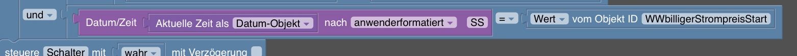

                              paul53 @Peter666666 last edited by
                              @peter666666 sagte: was ich in dem DP von 0-23 einstelle über meine Visualisierung
                              Bei diesem Vergleich muss der DP einen String mit einer führenden 0 vor 10 Uhr enthalten. Vergleiche besser so:

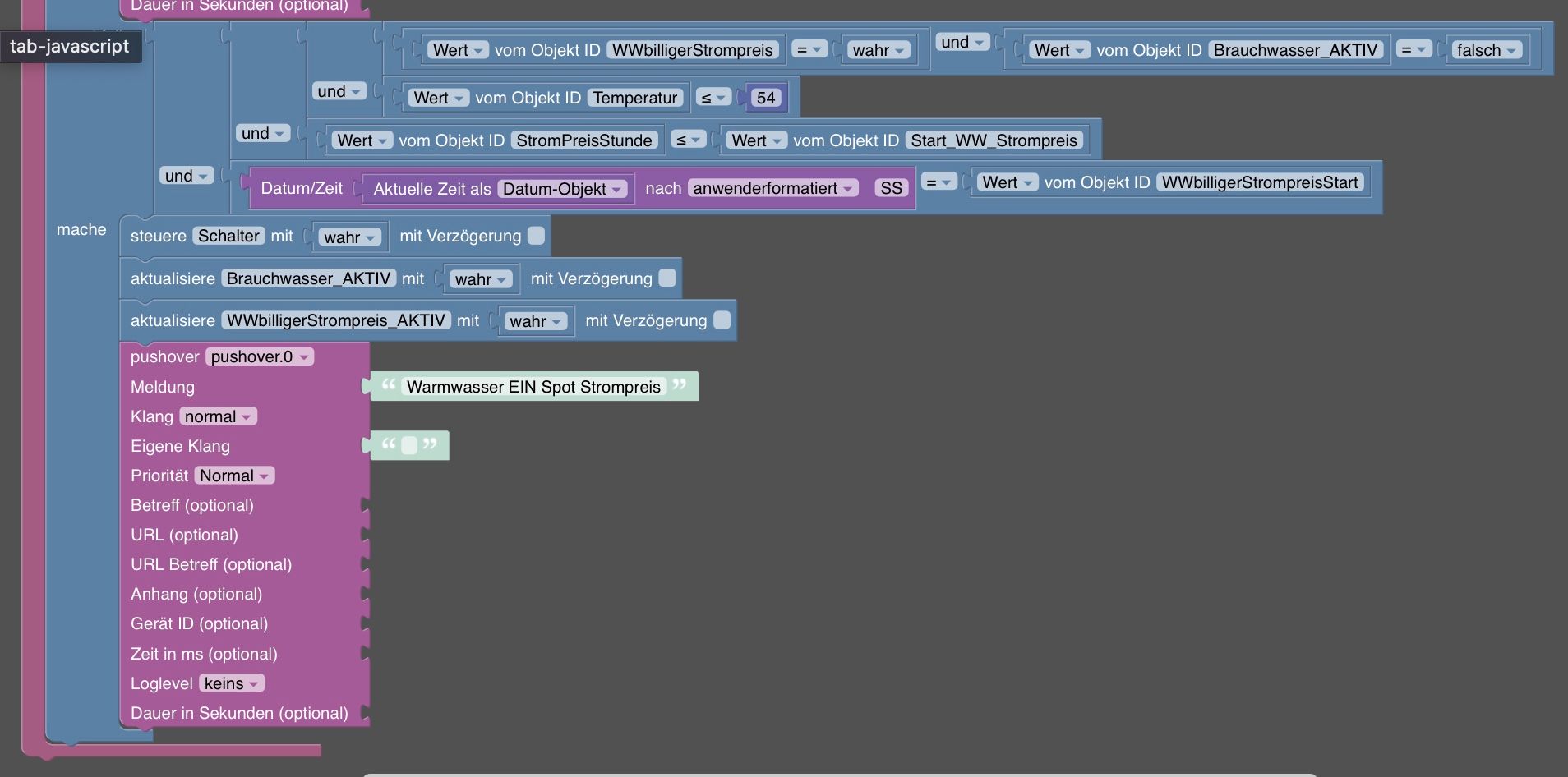

                                @djmarc75
                                  Peter666666 @paul53 last edited by
                                  @paul53 ok danke. Stell ich um!
