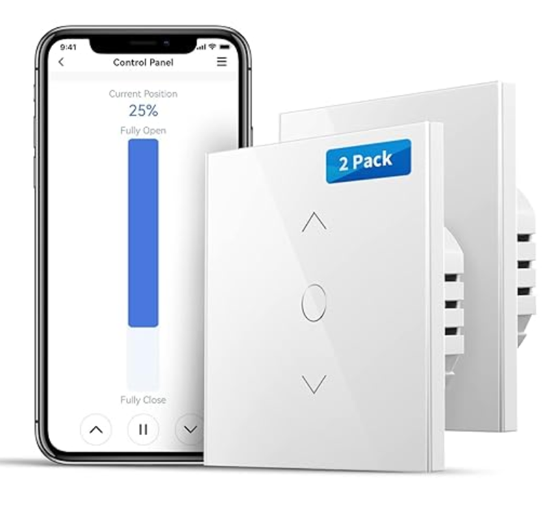

          HeliosFan @Keytronic last edited by HeliosFan
          @keytronic
          Meross zum Beispiel:
          https://www.amazon.de/Zeitschaltuhr-meross-Rolladenschalter-Prozentuale-funktioniert/dp/B0B5SPYRJK/ref=sr_1_2_sspa?crid=2K2H3796LDE5F&keywords=meross%2Brolladenschalter&qid=1706014826&sprefix=meross%2Caps%2C94&sr=8-2-spons&sp_csd=d2lkZ2V0TmFtZT1zcF9hdGY&th=1
          Lassen sich prima mit dem Meross Adapter in ioBroker steuern. Natürlich auch per Alexa und über die Meross App.
          Sehen zudem schick aus. Die grüne Beleuchtung lässt sich per App abschalten, falls es stört. Mich stört es nicht, die Schalter sitzen hinter den Gardinen.

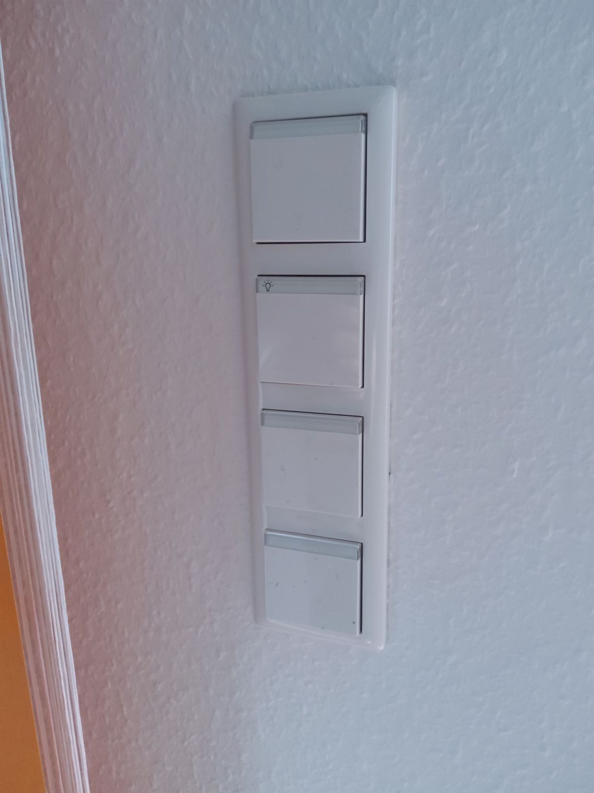

                        Dieter_P @Keytronic last edited by Dieter_P
                        @keytronic
                        wie schon mehrfach erwähnt kann ich einer Lösung sehr viel abgewinnen, die sowohl optisch aus dem genutzten Schalterprogramm stammt und aber auch von der Bedienung eindeutig und simpel ist. Insbesondere wenn man an Senioren, Kinder oder nicht Technik-Affine denken möchte. Programmierung oder erweiterte Bedienung am Schalterprogramm durch viele "Knöpsches" oder sogar Displays daher dort ein No-Go für mich.
                        Man sieht leider immer häufiger Lösungen wo sich Individualisten verwirklicht haben und Häuser oder Wohnungen werden dadurch nachhaltig in den Kosten oder Bewohnbarkeit in ihrer Attraktivität beeinflusst. Nicht jeder will sowas und wenn ein Rückbau auf klassische Elektrik möglich ist, ist das für mich ein Vorteil.
                        Insofern habe ich bei mir "normale" rauf runter Taster verbaut mit Shellys dahinter da Altbau. Renoviert man, würde ich über eine Lösung ohne Funk nachdenken oder ggf. die Schaltdrähte bis in die UV ziehen. Die Shellys (jedenfalls die alten 2.5er) sind nett, aber auch qualitativ nichts worauf ich Jahrzehnte bauen würde.

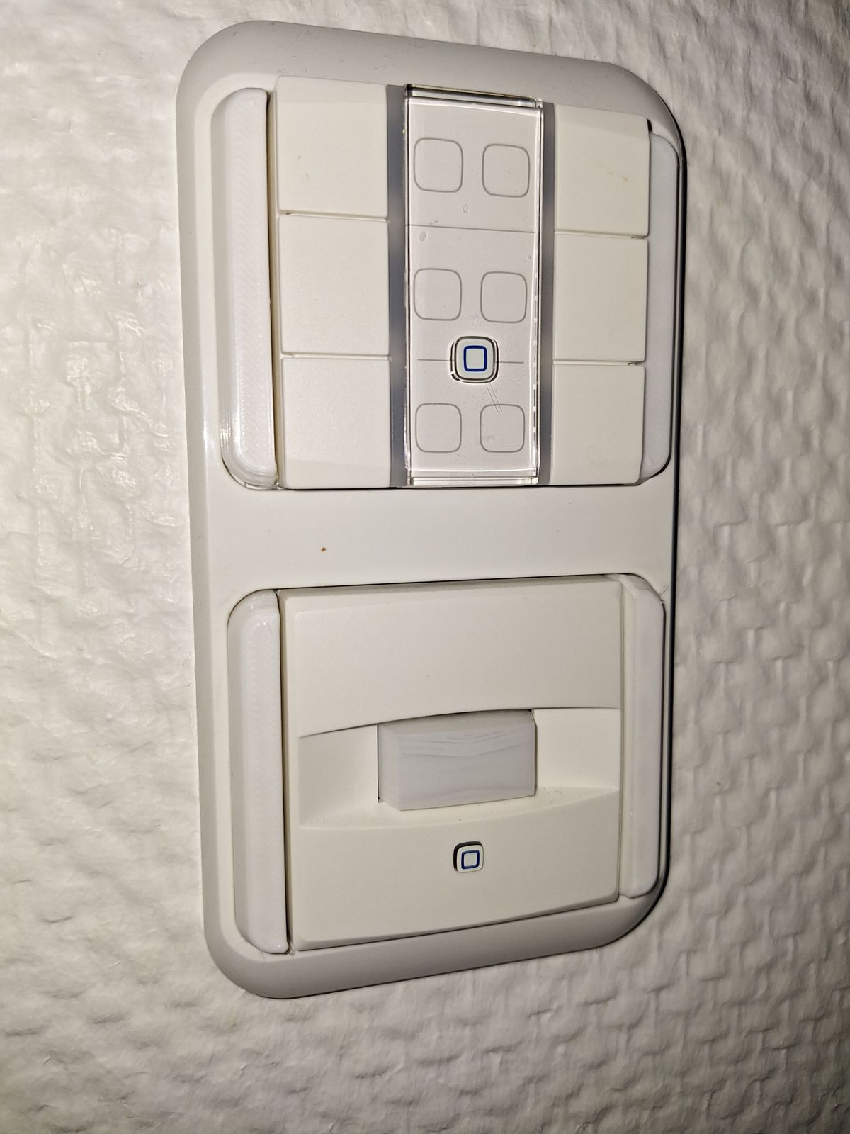

                            zahnheinrich @Keytronic last edited by zahnheinrich
                            @keytronic
                            Den Traum habe ich verwirklicht mittels Homematic wired, sogar noch besser:
                            Jeder einzelne Rolladen wird einzeln angesteuert je nach Himmelsrichtung, Strassen-/Rückseite zum (Teil)schliessen Sicht/Sonnenschutz.
                            Dazu eingebunden ist der shuttercontrol Adapter.
                            Die HM Taster sind jetzt nicht klassisch, fahren die Rolladen per Handbetrieb, auch falls die iobroker/Homematic Zentral ausfallen sollten (Direktverknüpfung Taster/Rolladen)
