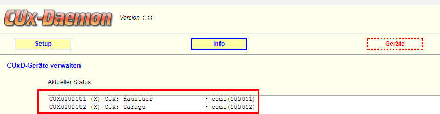

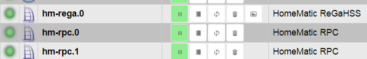

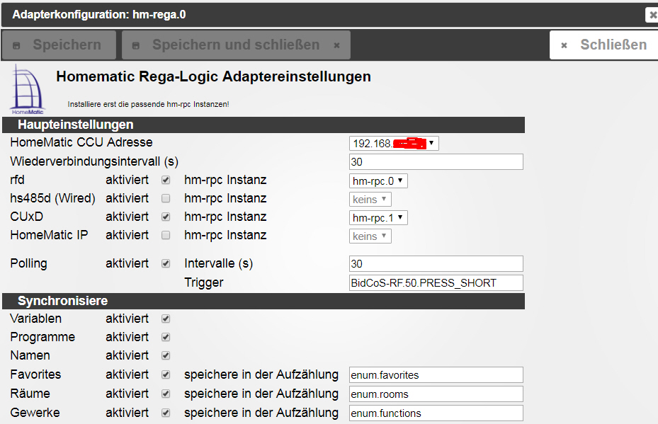

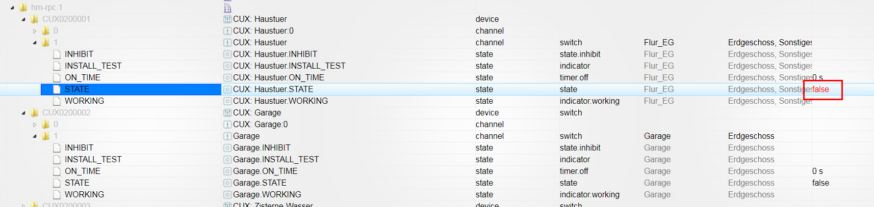

                    So, nun mal ein paar screenshots:
                    ccu2:
                    a) angelegte cuxd-Geräte
                    b) cuxd verbunden mit ccu2
                    c) cuxd Geräte in der ccu2
                    iobroker:
                    a) Instanz
                    b) hm-rega
                    c) hm-rpc0
                    d) hm-rpc1

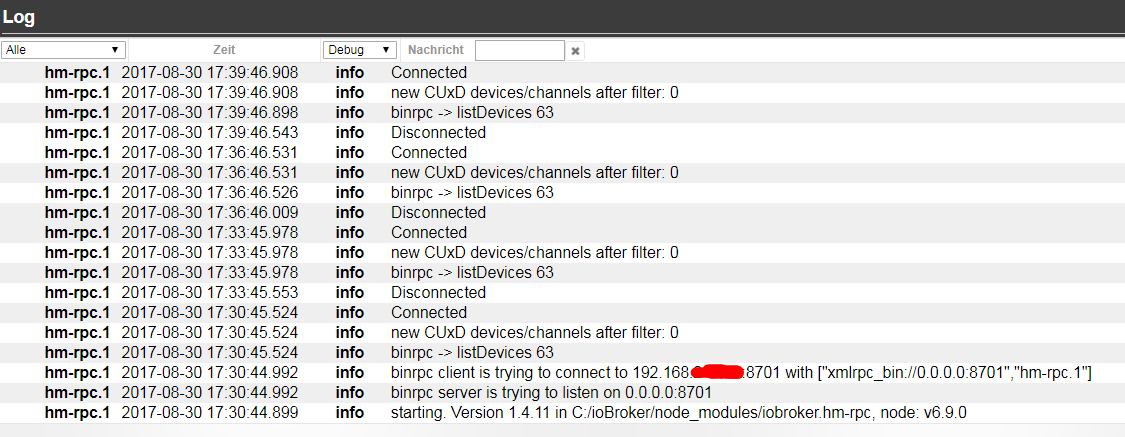

                    e) Debug hm-rpc1
                    f) Script
                    g) Objekte

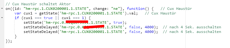

                    So; wenn ich nun bei den Objekten (siehe g) auf true schalte (oder auch per vis widget) dann reagiert die ccu2 (Aktor geht auf ein) sowie mein iobroker script (siehe f) schaltet den anderen Aktor für 4 Sek. auf ein. -> klappt wunderbar.

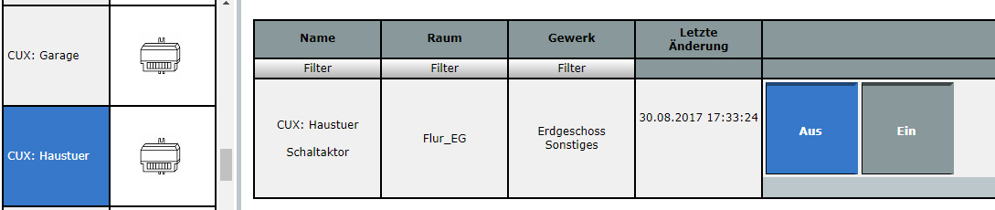

                    Schalte ich aber in der ccu2 (siehe c) den cuxd auf ein dann kommt dies nicht in iobroker an. In iobroker bei objekten geht es nicht auf true und das script läuft folglich auch nicht.
                    Vielleicht hilft euch das weiter.
                    mfg
                    P.S.
                    Habe eben auch mal cuxd upgedated auf 1.11.
                    Hat aber nichts genutzt.
                    mfg
                    Dieter

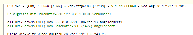

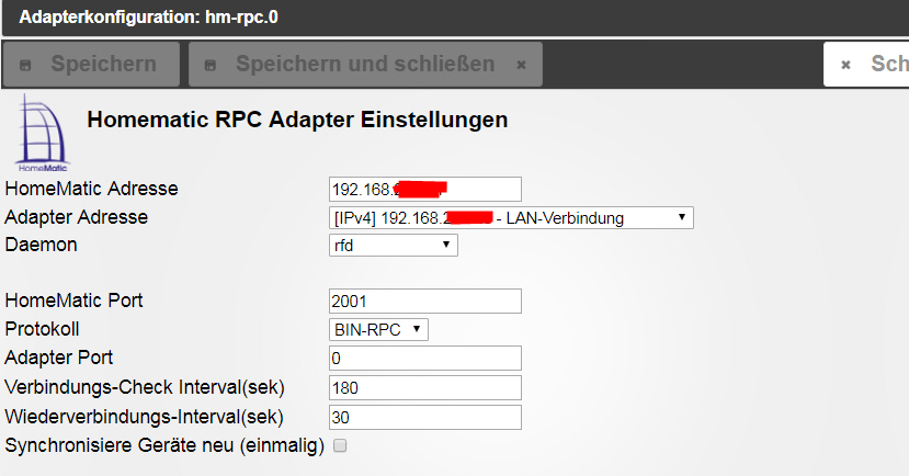

                      Wie ich es mir gedacht habe 😉
                      @bahnuhr:
                      b) cuxd verbunden mit ccu2 `
                      Probleme mit dem Netzwerk!
                      oder die Konfiguration des hm-rpc.1 ist nicht korrekt.
                      hier muss eine von außen zugängliche IP im Format von 192.168…. rein.
                      Bei dir steht da 0.0.0.0 drin.
                      und dann noch mit dem Zusatz invalid!
                      @[url=http://www.iobroker.net/docu/?page_id=2829⟨=de#Adapter_Adresse:
                      Doku"]<size size="150">Adapter Adresse</size>
                      Hier wird die IP-Adresse des Servers, auf dem ioBroker läuft eingegeben. Es stehen verschiedene Möglichkeiten mit ipv4 und ipv6 über das pulldown-Menü zur Verfügung.
                      Standard ist ipv4 0.0.0.0; allerdings muss hier eine von außen (von der anzusprechenden CCU aus) erreichbare Adresse wie 192.168.xxx.yyy eingegeben werden, da die CCU bei der Kommunikation die Ereignisse an diese Adresse sendet. `
                      Rainer

                        Habe in Instanz im Pulldown-Menü die iobroker Adresse ausgewählt. Dies wurde dann übertragen zur ccu2 und cuxd.
                        Und es läuft einwandfrei.
