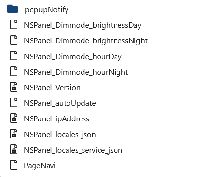

          Aber das Erstellen des Datenpunkts bei Punkt 7) ging schon nicht mehr.
          Über die Konsole ging der Befehl zwar raus, aber in dem Objektbaum wurde nichts erstellt.
          Das manuelle Anlegen des Punktes war semi gut.
          Ich habe zwar einen Punkt erstellen können, aber es steht nirgendwo, was das für ein Typ sein soll. Da muss man raten.

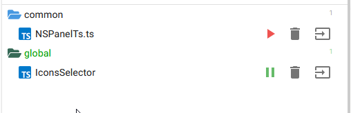

          Von den vielen Skripten soll man ja (erst einmal) nur 2 installieren. Skript #1 scheint geklappt zu haben.
          Aber das zweite Skript lief auf einen Fehler.

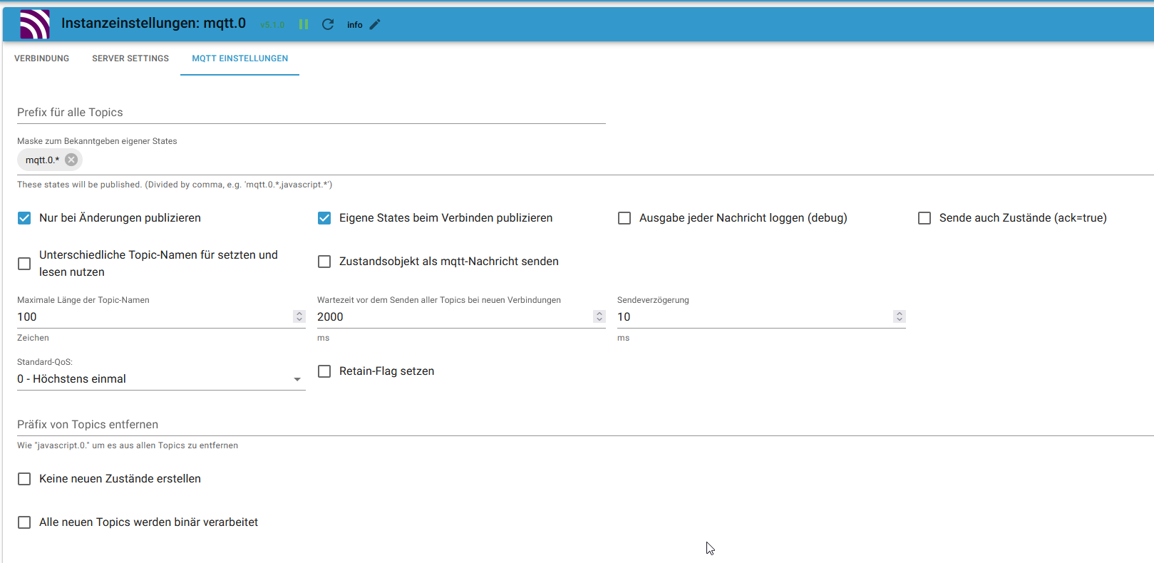

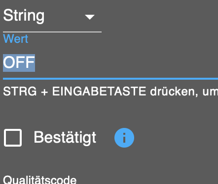

            Variante 3 mit dem MQTT-Explorer funktioniert am sichersten
            string
            Von den vielen Skripten soll man ja (erst einmal) nur 2 installieren. Skript #1 scheint geklappt zu haben. Aber das zweite Skript lief auf einen Fehler.
            stimmt nur 2 sind erforderlich
            nur das Iconscript wird unter global installiert
            das NSPanelTs.ts wird nicht unter global installiert, sondern unter common

              Arnulf @Armilar last edited by
              @armilar
              Leider bekomme ich immer noch beim zweiten Skript diesen Fehler.
              Auch wenn es unter Common läuft.
              Ich starte das Skript und nach ein paar Sekunden wird der Fehler ausgeworfen
              Den Datenpunkt habe ich wieder auf String gestellt

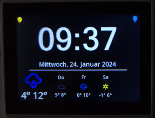

                  Etwas weiter in der Anleitung steht dann, man könnte mit der Konfiguration des Screensavers beginnen.
                  Das Screensaver-Layout lässt sich im Servicemenü Einstellungen -> Screensaver -> Layout aktivieren.
                  Es darf nur ein Layout aktiviert sein, sonst kommt es zu unerwünschten Effekten.
                  Wenn kein Layout aktiv ist, wird das Layout 1 Standard genutzt.
                  Aber wo ist denn dieses "Servicemenü"? In Tasmota sehe ich das nicht.

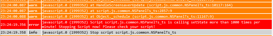

                  Und jetzt hier die Fehlermeldung:
                  23:01:52.605	info	javascript.0 (1999352) Stop script script.js.common.NSPanelTs_ts
                  23:04:59.718	info	javascript.0 (1999352) script.js.common.NSPanelTs_ts: compiling TypeScript source...
                  23:05:13.409	error	javascript.0 (1999352) script.js.common.NSPanelTs_ts: TypeScript compilation failed: ** 1.; ^ ERROR: Expression expected. Tasmota - Config ** ** * /; ^ ERROR: Expression expected. Tasmota - Config ** ** * /; ^ ERROR: Expression expected. Tasmota - Config ** ** * /; ^ ERROR: Unterminated regular expression literal. Tasmota - Config ** ** * /; ^ ERROR: Cannot find name 'Tasmota'. Tasmota - Config ** ** * /; ^ ERROR: 'Config' only refers to a type, but is being used as a value here. Tasmota - Config ** ** * /; ^ ERROR: The right-hand side of an arithmetic operation must be of type 'any', 'number', 'bigint' or an enum type.

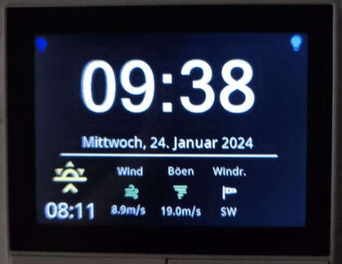

                  • Armilar
                    Armilar Most Active Forum Testing @Arnulf last edited by
                    @arnulf
                    das Servicemenü bekommst du zu sehen, wenn wir am Ziel sind

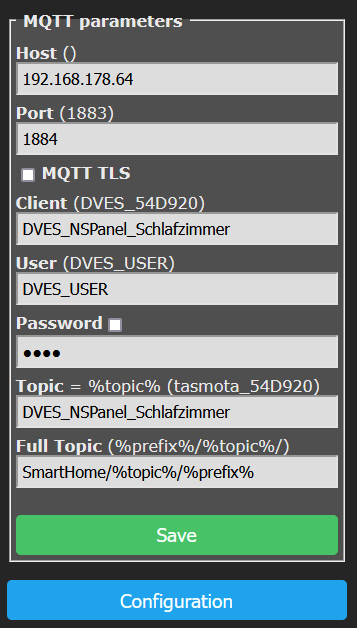

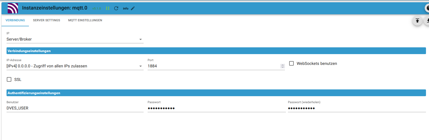

                    Zeige mal die beiden Verbindungsparameter (Topics RESULT/CustomSend) im Script und poste einen Screenshot von den MQTT-Einstellungen im Tasmota
                      Einen Fehler im Skript habe ich gefunden. Es hatte ein "/" gefehlt.
                      Jetzt lief das Skript fast durch.
                      Es kommen viele Warnings
                      23.1.2024, 23:23:57.680	[warn ]: javascript.0 (1999352)     at HandleScreensaverUpdate (script.js.common.NSPanelTs_ts:10117:164)
                      23.1.2024, 23:23:57.680	[warn ]: javascript.0 (1999352)     at Object.<anonymous> (script.js.common.NSPanelTs_ts:2920:17)
                      23.1.2024, 23:23:57.680	[warn ]: javascript.0 (1999352)     at step (script.js.common.NSPanelTs_ts:33:23)
                      23.1.2024, 23:23:57.680	[warn ]: javascript.0 (1999352)     at Object.next (script.js.common.NSPanelTs_ts:14:53)
                      23.1.2024, 23:23:57.681	[warn ]: javascript.0 (1999352)     at script.js.common.NSPanelTs_ts:8:71
                      23.1.2024, 23:23:57.681	[warn ]: javascript.0 (1999352)     at __awaiter (script.js.common.NSPanelTs_ts:4:12)
                      23.1.2024, 23:23:57.681	[warn ]: javascript.0 (1999352)     at Object.<anonymous> (script.js.common.NSPanelTs_ts:2916:12)
                      23.1.2024, 23:23:57.683	[warn ]: javascript.0 (1999352)     at HandleScreensaverUpdate (script.js.common.NSPanelTs_ts:10113:130)
                      23.1.2024, 23:23:57.684	[warn ]: javascript.0 (1999352)     at Object.<anonymous> (script.js.common.NSPanelTs_ts:2920:17)
                      23.1.2024, 23:23:57.684	[warn ]: javascript.0 (1999352)     at step (script.js.common.NSPanelTs_ts:33:23)
                      23.1.2024, 23:23:57.684	[warn ]: javascript.0 (1999352)     at Object.next (script.js.common.NSPanelTs_ts:14:53)
                      23.1.2024, 23:23:57.684	[warn ]: javascript.0 (1999352)     at script.js.common.NSPanelTs_ts:8:71
                      23.1.2024, 23:23:57.684	[warn ]: javascript.0 (1999352)     at __awaiter (script.js.common.NSPanelTs_ts:4:12)
                      23.1.2024, 23:23:57.684	[warn ]: javascript.0 (1999352)     at Object.<anonymous> (script.js.common.NSPanelTs_ts:2916:12)
                      23.1.2024, 23:23:57.686	[warn ]: javascript.0 (1999352)     at HandleScreensaverUpdate (script.js.common.NSPanelTs_ts:10114:130)
                      23.1.2024, 23:23:57.687	[warn ]: javascript.0 (1999352)     at Object.<anonymous> (script.js.common.NSPanelTs_ts:2920:17)
                      23.1.2024, 23:23:57.687	[warn ]: javascript.0 (1999352)     at step (script.js.common.NSPanelTs_ts:33:23)
                      23.1.2024, 23:23:57.687	[warn ]: javascript.0 (1999352)     at Object.next (script.js.common.NSPanelTs_ts:14:53)
                      23.1.2024, 23:23:57.687	[warn ]: javascript.0 (1999352)     at script.js.common.NSPanelTs_ts:8:71
                      23.1.2024, 23:23:57.687	[warn ]: javascript.0 (1999352)     at __awaiter (script.js.common.NSPanelTs_ts:4:12)
                      23.1.2024, 23:23:57.687	[warn ]: javascript.0 (1999352)     at Object.<anonymous> (script.js.common.NSPanelTs_ts:2916:12)
                      23.1.2024, 23:23:57.690	[warn ]: javascript.0 (1999352)     at HandleScreensaverUpdate (script.js.common.NSPanelTs_ts:10115:134)
                      23.1.2024, 23:23:57.690	[warn ]: javascript.0 (1999352)     at Object.<anonymous> (script.js.common.NSPanelTs_ts:2920:17)
                      23.1.2024, 23:23:57.690	[warn ]: javascript.0 (1999352)     at step (script.js.common.NSPanelTs_ts:33:23)
                      23.1.2024, 23:23:57.690	[warn ]: javascript.0 (1999352)     at Object.next (script.js.common.NSPanelTs_ts:14:53)
                      23.1.2024, 23:23:57.690	[warn ]: javascript.0 (1999352)     at script.js.common.NSPanelTs_ts:8:71
                      23.1.2024, 23:23:57.690	[warn ]: javascript.0 (1999352)     at __awaiter (script.js.common.NSPanelTs_ts:4:12)
                      23.1.2024, 23:23:57.691	[warn ]: javascript.0 (1999352)     at Object.<anonymous> (script.js.common.NSPanelTs_ts:2916:12)
                      23.1.2024, 23:23:57.692	[warn ]: javascript.0 (1999352)     at HandleScreensaverUpdate (script.js.common.NSPanelTs_ts:10116:157)
                      23.1.2024, 23:23:57.693	[warn ]: javascript.0 (1999352)     at Object.<anonymous> (script.js.common.NSPanelTs_ts:2920:17)
                      23.1.2024, 23:23:57.693	[warn ]: javascript.0 (1999352)     at step (script.js.common.NSPanelTs_ts:33:23)
                      23.1.2024, 23:23:57.693	[warn ]: javascript.0 (1999352)     at Object.next (script.js.common.NSPanelTs_ts:14:53)
                      23.1.2024, 23:23:57.693	[warn ]: javascript.0 (1999352)     at script.js.common.NSPanelTs_ts:8:71
                      23.1.2024, 23:23:57.693	[warn ]: javascript.0 (1999352)     at __awaiter (script.js.common.NSPanelTs_ts:4:12)
                      23.1.2024, 23:23:57.694	[warn ]: javascript.0 (1999352)     at Object.<anonymous> (script.js.common.NSPanelTs_ts:2916:12)
                      23.1.2024, 23:23:57.695	[warn ]: javascript.0 (1999352)     at HandleScreensaverUpdate (script.js.common.NSPanelTs_ts:10117:164)
                      23.1.2024, 23:23:57.696	[warn ]: javascript.0 (1999352)     at Object.<anonymous> (script.js.common.NSPanelTs_ts:2920:17)
                      23.1.2024, 23:23:57.696	[warn ]: javascript.0 (1999352)     at step (script.js.common.NSPanelTs_ts:33:23)
                      23.1.2024, 23:23:57.696	[warn ]: javascript.0 (1999352)     at Object.next (script.js.common.NSPanelTs_ts:14:53)
                      23.1.2024, 23:23:57.696	[warn ]: javascript.0 (1999352)     at script.js.common.NSPanelTs_ts:8:71
                      23.1.2024, 23:23:57.696	[warn ]: javascript.0 (1999352)     at __awaiter (script.js.common.NSPanelTs_ts:4:12)
                      23.1.2024, 23:23:57.697	[warn ]: javascript.0 (1999352)     at Object.<anonymous> (script.js.common.NSPanelTs_ts:2916:12)
                      23.1.2024, 23:23:57.848	[warn ]: javascript.0 (1999352)     at HandleScreensaverUpdate (script.js.common.NSPanelTs_ts:10221:31)
                      23.1.2024, 23:23:57.848	[warn ]: javascript.0 (1999352)     at Object.<anonymous> (script.js.common.NSPanelTs_ts:2920:17)
                      23.1.2024, 23:23:57.849	[warn ]: javascript.0 (1999352)     at step (script.js.common.NSPanelTs_ts:33:23)
                      23.1.2024, 23:23:57.849	[warn ]: javascript.0 (1999352)     at Object.next (script.js.common.NSPanelTs_ts:14:53)
                      23.1.2024, 23:23:57.849	[warn ]: javascript.0 (1999352)     at script.js.common.NSPanelTs_ts:8:71
                      23.1.2024, 23:23:57.849	[warn ]: javascript.0 (1999352)     at __awaiter (script.js.common.NSPanelTs_ts:4:12)
                      23.1.2024, 23:23:57.849	[warn ]: javascript.0 (1999352)     at Object.<anonymous> (script.js.common.NSPanelTs_ts:2916:12)
                      23.1.2024, 23:23:57.851	[warn ]: javascript.0 (1999352)     at HandleScreensaverUpdate (script.js.common.NSPanelTs_ts:10221:31)
                      23.1.2024, 23:23:57.852	[warn ]: javascript.0 (1999352)     at Object.<anonymous> (script.js.common.NSPanelTs_ts:2920:17)
                      23.1.2024, 23:23:57.852	[warn ]: javascript.0 (1999352)     at step (script.js.common.NSPanelTs_ts:33:23)
                      23.1.2024, 23:23:57.852	[warn ]: javascript.0 (1999352)     at Object.next (script.js.common.NSPanelTs_ts:14:53)
                      23.1.2024, 23:23:57.852	[warn ]: javascript.0 (1999352)     at script.js.common.NSPanelTs_ts:8:71
                      23.1.2024, 23:23:57.852	[warn ]: javascript.0 (1999352)     at __awaiter (script.js.common.NSPanelTs_ts:4:12)

                      23.1.2024, 23:24:19.358	[info ]: javascript.0 (1999352) Stop script script.js.common.NSPanelTs_ts
                      Alles passt leider nicht hier rein

                            // DE: Anpassen an die Verzeichnisse der MQTT-Adapter-Instanz
                            // EN: Adapt to the MQTT adapter instance directories
                            const NSPanelReceiveTopic: string = 'mqtt.0.SmartHome.DVES_NSPanel_Schlafzimmer.tele.RESULT';
                            const NSPanelSendTopic: string = 'mqtt.0.SmartHome.DVES_NSPanel_Schlafzimmer.cmnd.CustomSend';
                        A T 2 Replies Last reply Reply Quote 0

                          In Userdata wurden nun viele Ordner angelegt:
                            TT-Tom @Arnulf last edited by TT-Tom
                            @arnulf
                            Die Parameter passen jetzt.
                            Wurden unter 0_userdata.0.NSPanel Ordner angelegt??
                            Unter alias.0. müssen auch neue Ordner sein.
                              ja. S. Screenshot.
                              Jetzt sind da auch mehrere einzelne Datenpunkte direkt erstellt worden:

                              Im Moment habe ich das 2. Skript zwar gestoppt, aber irgendetwas läuft noch im Hintergrund und bremst das System
                                @arnulf
                                Ich vermute mal das da noch das alte Script unter global läuft.
                                Das Icon Script läuft aber noch??
                                  Arnulf @TT-Tom last edited by
                                  @tt-tom
                                  ja, das vermute ich auch. Ich hoffe, ein Reboot hilft
                                    Arnulf @Arnulf last edited by
                                    @arnulf
                                    Update:
                                    nach dem Reboot läuft (wahrscheinlich) nur noch das IconsSelector

                                    Auf dem NSPanel ist tasächlich jetzt eine Anzeige zu sehen
                                    Darüber freue ich mich jetzt wahnsinnig.
                                    Allerdings weiß ich nicht, wie ich das bewerten soll
                                        @arnulf hast du accuweather oder daswetter als Adapter installiert??
                                          @tt-tom
                                          Accuweather. Allerdings habe ich keinen API-Schlüssel
                                          bevor ich da jetzt den falschen Weg einschlage: Wäre DasWetter besser?
                                            @arnulf ich nutzt AccuWeather. Zu das Wetter kann ich dir keine Auskunft geben.
