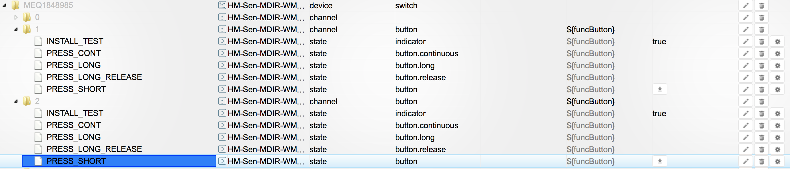

            Anbei noch ein Screenshot aus den ioBroker Objekten.
            Schalten des Alarm I/0 funktioniert, wenn ich unter den Objekten jeweils manuell auslöse (anklicken der icons mit dem Pfeil nach unten unter Wert).
            hm-rpc.0.MEQ1848985.1.PRESS_SHORT = Alarmeingang aus
            hm-rpc.0.MEQ1848985.2.PRESS_SHORT = Alarmeingang ein
            Nur über den "Schieber" funktioniert es leider immer noch nicht.

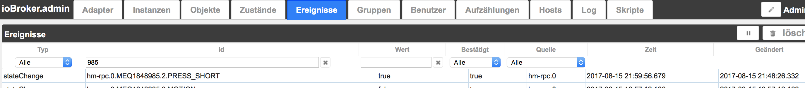

                Im Log (ich nehme an du meinst ioBroker.admin, Reiter Log). Ich habe die history für die Objekte aktiviert. Beim Schalten kommt kein Logeintrag.
                ` > history.0 2017-08-15 18:16:25.480 info enabled logging of hm-rpc.0.MEQ1848985.2.PRESS_SHORT
                web.0 2017-08-15 18:16:22.305 info 2017-08-15T16:16:22.305Z Connected system.user.admin
                history.0 2017-08-15 18:16:16.896 info enabled logging of hm-rpc.0.MEQ1848985.1.PRESS_SHORT
                web.0 2017-08-15 18:16:14.059 info 2017-08-15T16:16:14.059Z Connected system.user.admin `

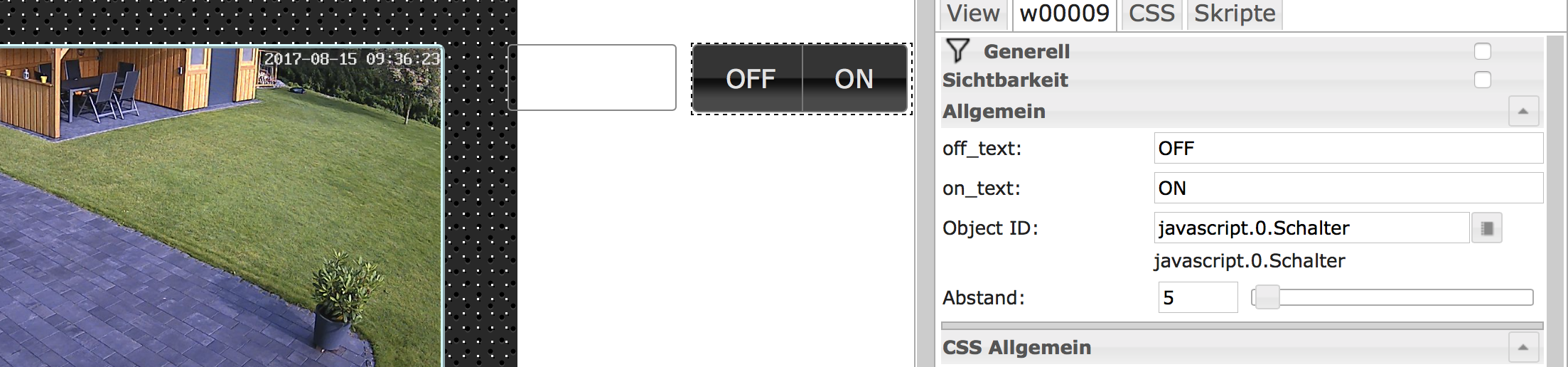

                        Ok, siehe mein Ausgangsbeitrag im letzten Screenshot. Im Widget für den Schalter unter Allgemein > OID ist die Steuervariable eingetragen.
                        OID gibt es im Widget ja 2x… unter Sichtbarkeit und unter Allgemein. Hab ich hier etwas falsch eingetragen??
                          pix last edited by
                          Die Eintragung ist korrekt. Unter Sichtbarkeit steuert eine woanders geschaltete OID die Sichtbarkeit des Widgets. Alles richtig.

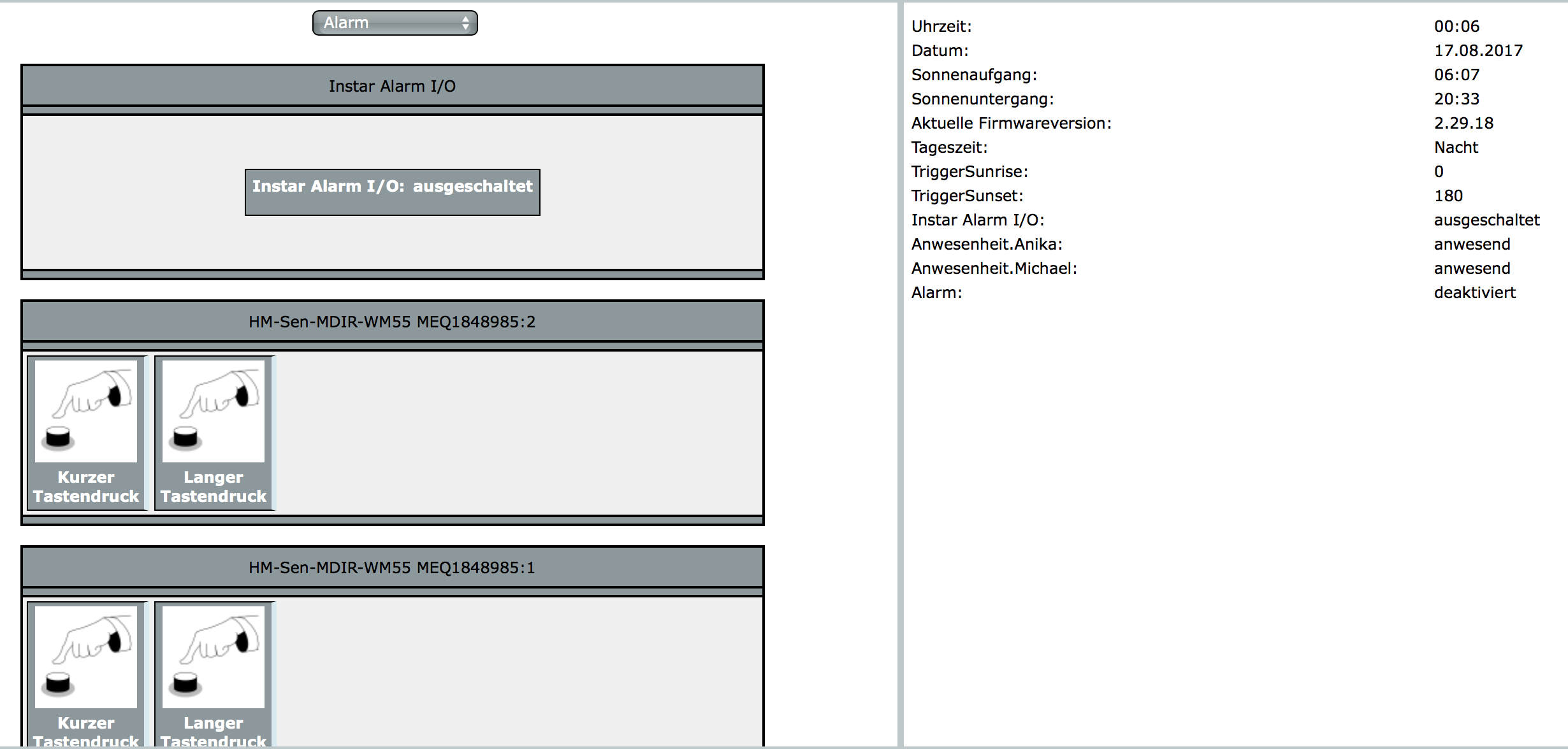

                            Das hatte ich so aus dem Skript interpretiert (ich hab davon keine Ahnung), weil dort als Kommentar "…wird woanders geschaltet" gelesen habe.
                            Schalte ich über den homematic Taster, wird die Statusänderung auch angezeigt, siehe Screenshot.

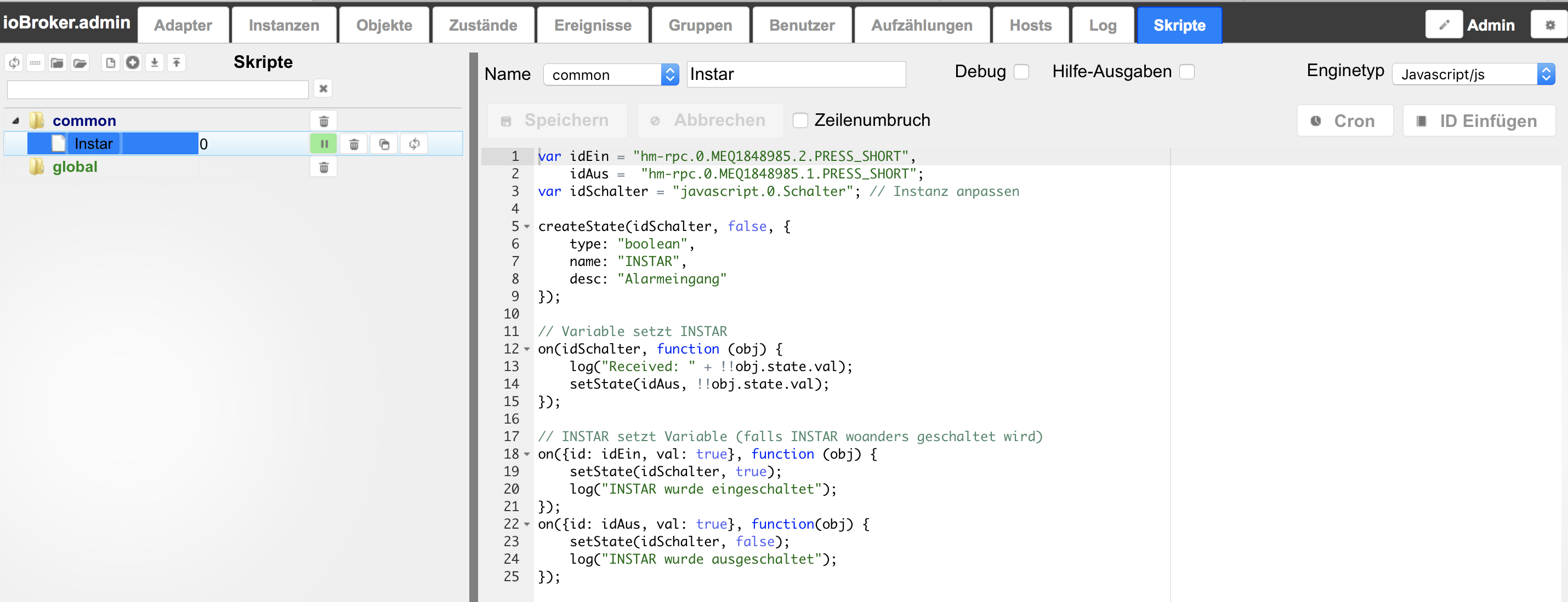

                              Das Skript kommt in den Reiter Skripte in Admin, nicht im Vis Editor.
                              javascript.0 muss natürlich laufen (grün).

                                Ah… ok...danke!! Einen Schritt weiter. javascript.0 Instanz läuft
                                Im Log kommt jetzt eine Fehlermeldung. Der "Schieber" geht sofort wieder auf off.
                                //edit: ich nehme an, die Skriptänderung von bluefox diente nur dem testen... mit dem alten Code funktioniert jetzt das Schalten über vis 8-)
                                Wenn ich jetzt allerdings über den Homematic-Taster ausschalte, wird in vis weiterhin eingeschaltet angezeigt...

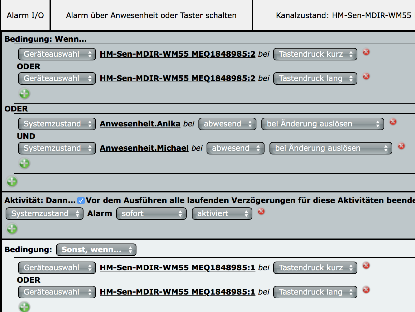

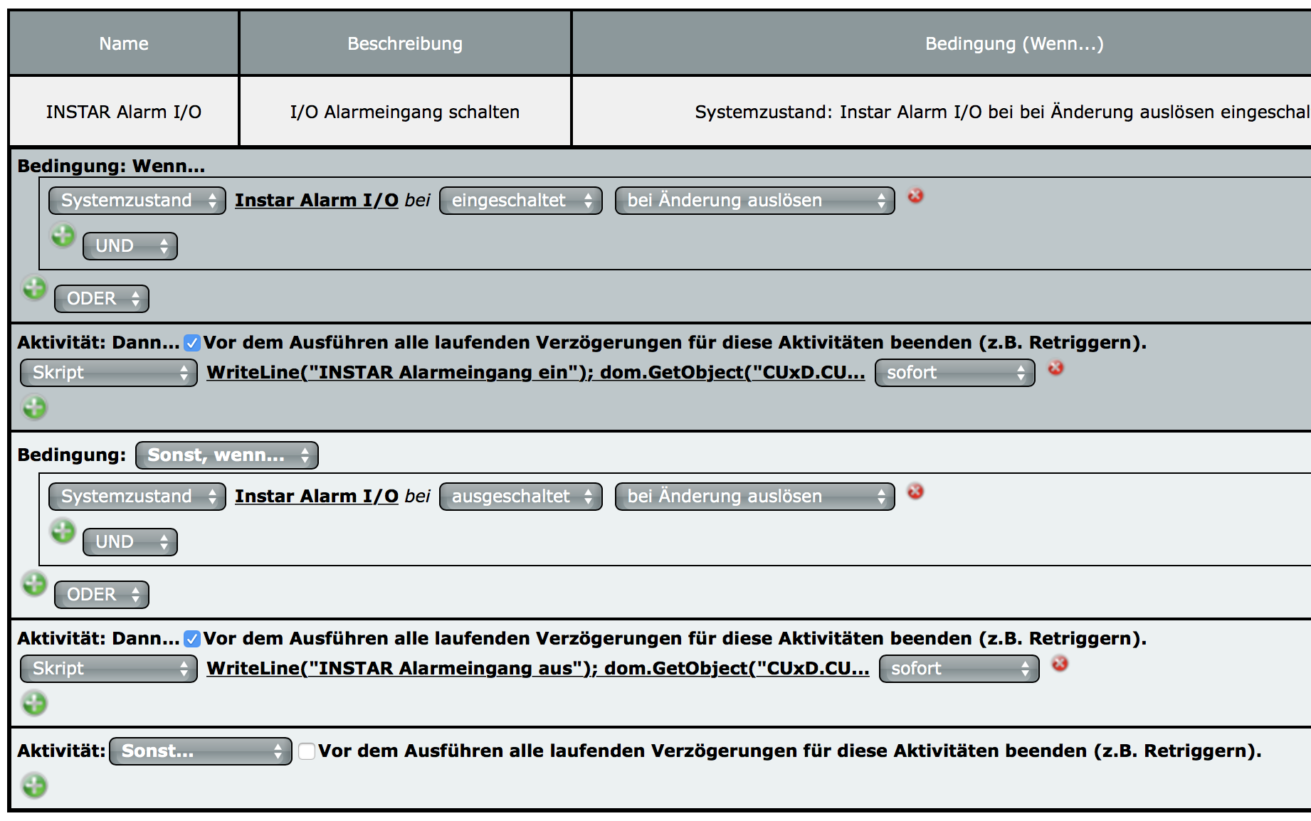

                                    Maverick last edited by
                                    Danke!
                                    Mitteilteil probiere ich aus. Muss gucken, ob ich das heute noch schaffe… der Flieger geht morgen 😉
                                    Der Alarmeingang (2 Kameras) wird über ein separates homematic-Programm geschaltet.
                                    WriteLine("INSTAR Alarmeingang ein");
                                    dom.GetObject("CUxD.CUX2801001:1.CMD_EXEC").State("wget -q -O - 'http://meineIP:Port/cgi-bin/hi3510/param.cgi?cmd=setioattr&-io_enable=1&-io_flag=1&-usr=BENUTZER&-pwd=PASSWWORT'");
                                    dom.GetObject("CUxD.CUX2801001:1.CMD_EXEC").State("wget -q -O - 'http://meineIP:Port/cgi-bin/hi3510/param.cgi?cmd=setioattr&-io_enable=1&-io_flag=1&-usr=BENUTZER&-pwd=PASSWORT'");
                                    io_enable=1: Alarm ein
                                    io_enable=0: Alarm aus (im 2ten Teil des homematic-Programms)

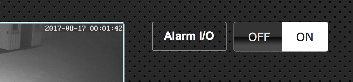

                                          Danke. Schalten geht wieder, allerdings kann ich keinen funktionalen Unterschied zu vorher feststellen.
                                          Wenn ich über den homematic-Taster den Alarm deaktiviere, bleibt die Anzeige in vis unverändert.
