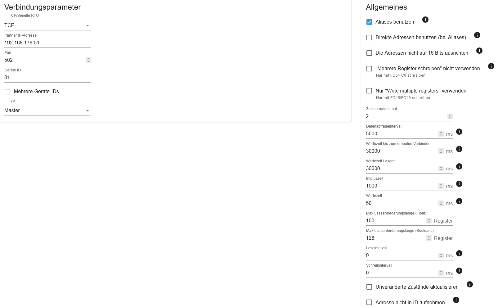

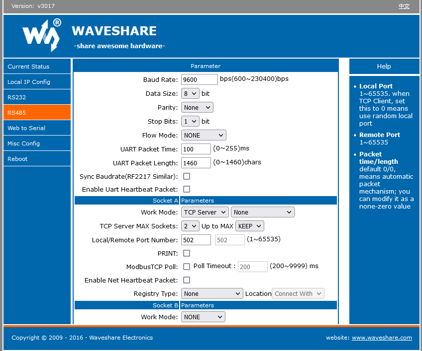

      Folgende Einstellungen habe ich derzeit vorgenommen:
      Auf Seiten des Modbus Adapters habe ich folgende Einstellungen:
      Zum Testen habe ich lediglich ein Holding Register aktiv beim "Abfragen"
      Ich erhalte allerdings die folgende Debug Ausgabe statt eines Wertes:

            JoergH @Radi last edited by

              In der anderen Instanz für den anderen Waveshare habe ich die aktiv unter Verwendung der gleichen Registertabelle...das könnte ich nochmal probieren....
                Homoran Global Moderator Administrators @JoergH last edited by
                @joergh sagte in Modbus Adapter mit Waveshare RS232/485 to ETH:
                Ich dachte, dass das nur ein Thema für die Beschriftung der DP ist?
                wenn du aliase verwenden anhakst wird ein offset abgezogen.
                wie du im log siehst wird Register 102 abgefragt.
                ob der Offset passt ist nicht gesichert. der kann auch um +/-1 verschoben sein.
                Jetzt sehe ich ja auch erst, dass du mit einer 40xxx arbeitest
                  JoergH @Homoran last edited by
                  @homoran Es wird ein Offset in der Bennung der DP hinzugefügt, beim Übermitteln auf dem Bus allerdings nicht. Man muss nur aufpassen, ob das erste Register mit 0 oder 1 in der Dokumentation bezeichnet wird und ggfs. eins dazu addieren...
                  Versteh den Buffer Error halt nicht....hat das nichts mit dem IOB Adapter zu tun? Was verursacht denn diese Fehlermeldung?
                    @joergh die 102 wäre BATT CAPACITY
                    ist es das was du willst?
                    dann mach mal die checkbox weg und gib 102 als Adresse ein.
