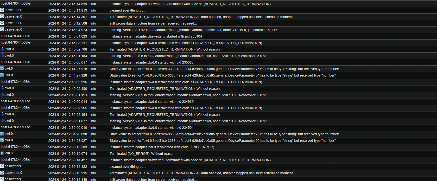

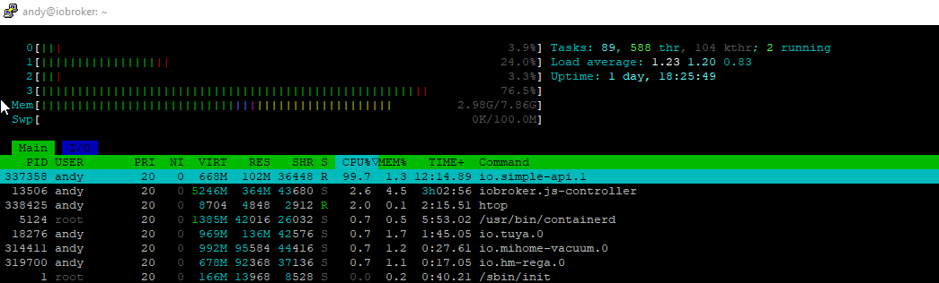

      ich habe das Problem das der Simple API Adapter nach ca. 1-2 Stunden im Betrieb einen zu 100% auslastet.
      Soeben konnte ich diese Phänomen beobachten das die Auslastung auf einmal nach oben ging, im Log kann in diesem Zeitraum aber keine Auffälligkeiten sehen.
      Hat jemand eine Idee woran dies liegen könnte?
      PS: wenn ich den Adapter stoppe geht die Auslastung zurück
      Grüße Stoffel

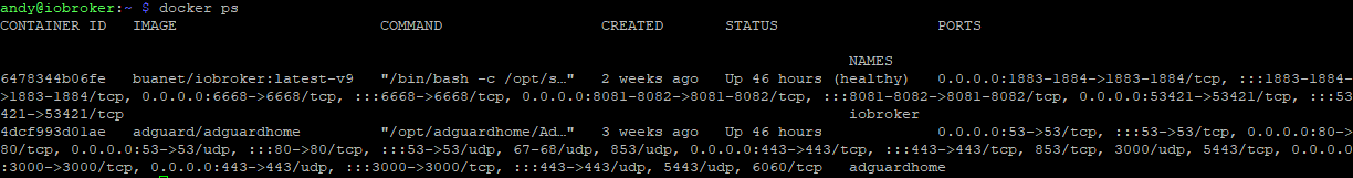

                      Stoffel @crunchip last edited by
                      @crunchip iob list instances - geht im Docker nicht.
                      Ich kann die aktiven Docker Containern anzeigen lassen und dieser ist als eine Instance zu sehen.

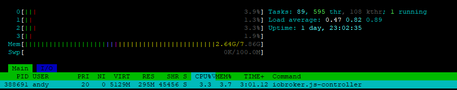

                          Anbei noch die aktuelle Auslastung (bei laufender Rest API).
