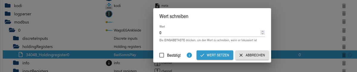

            Zeig mal bitte die Instanzeinstellungen der Modbus-Instanz. Den Tab Allgemein und den Tab Holdingregister
            Wenn du deine Holdingregister richtig angelegt und eine Verbindung hast, dann sollte unter den Objekten der Modbus-Instanz die Holdingregister auftauchen. Da kannst du dann testweise mit Wert setzen einen Wert schreiben
