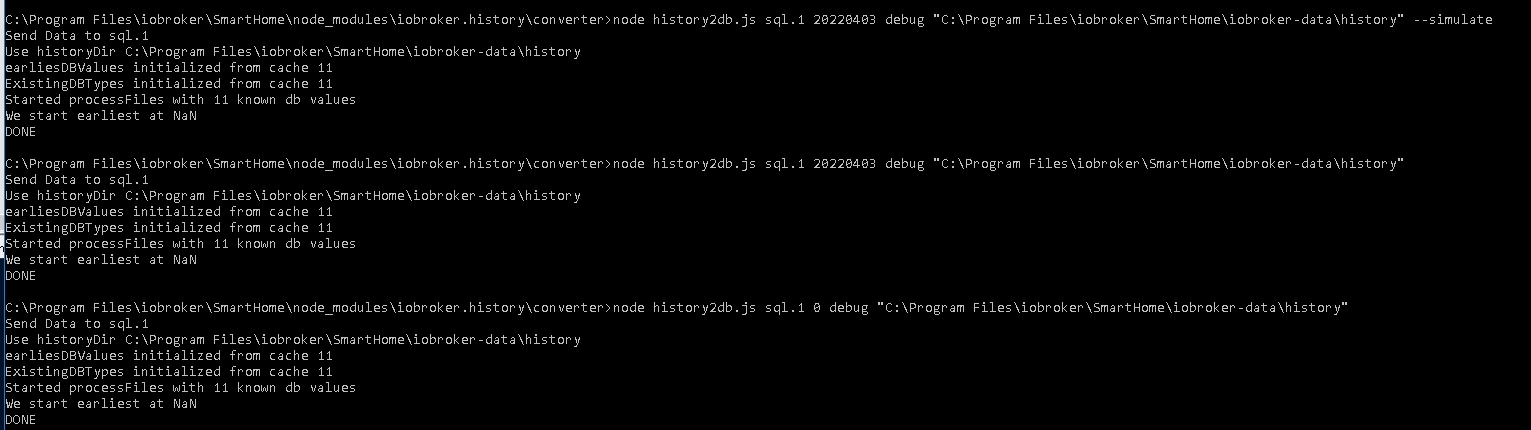

      wenn ich nun migrieren möchte, bekomme ich zwar ein "DONE" aber es passiert nichts, auch mit Simulate wird nichts ausgegeben

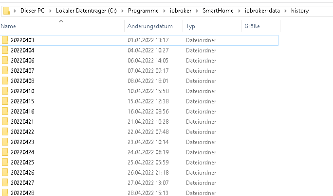

      Files sind vorhanden:
      Node.js wurde als Admin gestartet.

      2024-01-24 17:18:13.288  - error: sql.1 (13172) Cannot insert INSERT INTO ts_number (id, ts, val, ack, _from, q) VALUES (1, 1706113091809, -3681, true, 1, 0);: error: doppelter Schlüsselwert verletzt Unique-Constraint »ts_number_pkey« (id: modbus.0.holdingRegisters.1066_active_power)```
      wenn ich das Programm mit dem Parameter --processNonExistingValues aufrufe erhalte ich:
      C:\Program Files\iobroker\SmartHome\node_modules\iobroker.history\converter>node history2db.js sql.1 0 debug "C:\Program Files\iobroker\SmartHome\iobroker-data\history" --processNonExistingValuesOnly
      Send Data to sql.1
      Use historyDir C:\Program Files\iobroker\SmartHome\iobroker-data\history
      File existingDBValues.json does not exists, but should be used. EXIT
