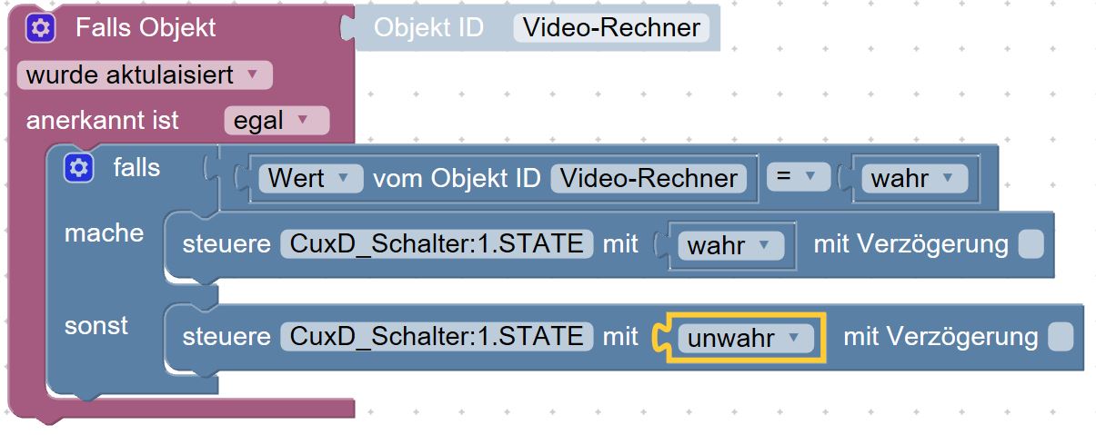

            Du verschachtelst mehrere Trigger ineinander. Das geht so nicht.
            Ein Trigger "ummantelt" immer die auszuführenden Bausteine.
            Zustände innerhalb eines Triggers kannst Du mit dem "Falls…" Baustein aus der Logik-Gruppe abfragen und endsprechend reagieren.
            Falls wert von xyz .......
            mache ......
            Sonst
            mache ......
            usw.

              Mal abgesehen von der CuxD-Taster-Geschichte wird es auch, meiner Meinung nach, nicht funktionieren einen trigger-block hinter einen trigger-block zu verschachteln.
              So würde es gehen, wenn man "test" gegen "Video-Rechner" und "Licht_Kueche" gegen CuxD tauscht:

                erstmal natürlich danke für die Hinweise. Ich habe das Skript jetzt mal so umgebaut:
                Wenn das mit dem Setzen des STATE des Schalters so immer zum Auslösen des hinterlegten Befehls führt - wie könnte ich das z.B. über eine Systemvariable umgehen?

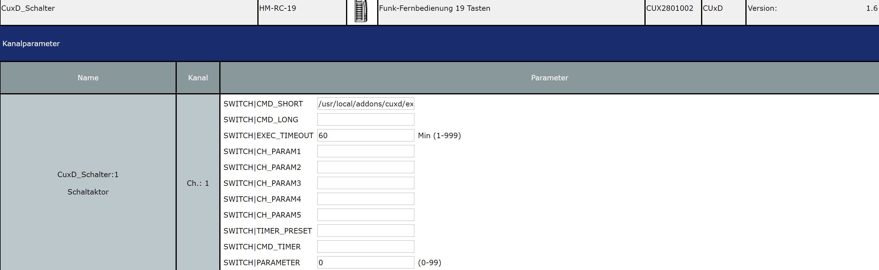

                  Cuxd: … aus der Doku: Schalter/Fensterkontakt: Beim Schaltzustand false (Aus) wird CMD_SHORT und beim Schaltzustand true (Ein) CMD_LONG gesendet.
                  Also wenn du die 16kanal universalfernbedienung als Schalter konfiguriert hast dürfte dein Screenshot Nichtstun weil das wohl bei cmd-Short war, oder?! Dann hast du es als Taster
                    jans_ios last edited by
                    Klasse, das könnte passen! Ich habe über das Webinterface Den Short-Button des Schalters gedrückt, daher lief es so. Ich probiere das morgen mal aus, danke!

                        Schau mal ganz oben im ersten Post den ersten Screenshot, ich habe es echt als Schalter eingerichtet.
                        Oder wie muss das aussehen? Ich habe es eingestellt beim Erstellen des CuXD-Geräts, dort sieht es im Status auch so aus, als wäre es ein Switch und passt auch zu Deinem Hinweis, dass ich es "drehen" muss:
