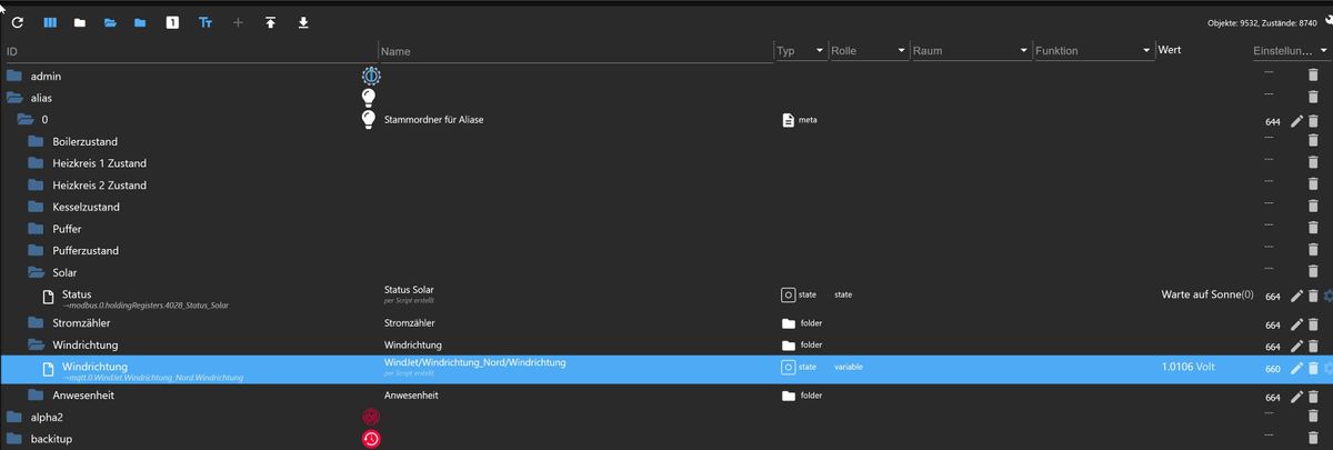

                    acidsubway @Codierknecht last edited by
                    @codierknecht
                    2024-01-26 12_52_10-objects - iobroker – Mozilla Firefox.jpg 2024-01-26 12_52_16-objects - iobroker – Mozilla Firefox.jpg
                    • Codierknecht
                      Codierknecht Developer Most Active @acidsubway last edited by
                      @acidsubway
                      Das ist ein "folder" - da kann man nix reinschreiben.
                      Lege Dir darunter einen DP vom Typ "Zeichenfolge" an. Den kannst Du dann beschreiben.
