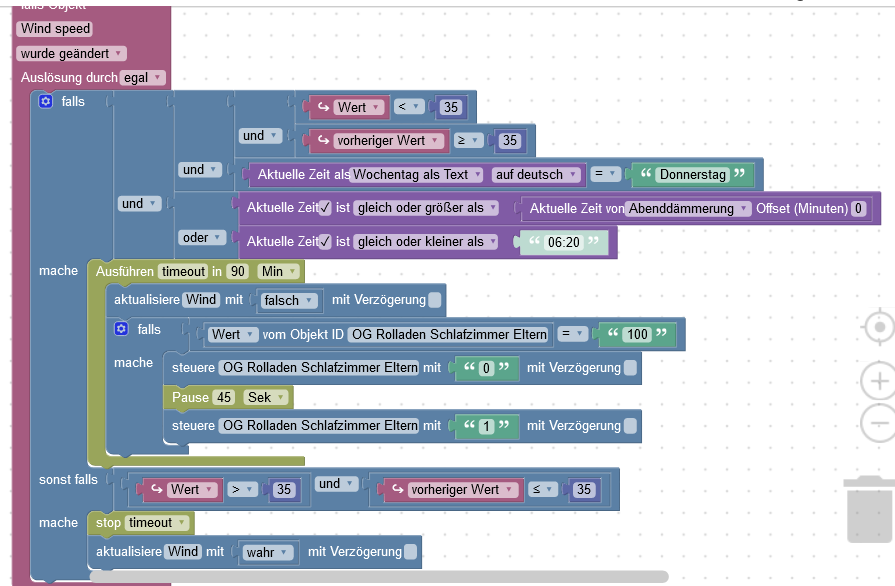

          @asgothian Vielen Dank für Deine Rückmeldung. Ich versuch das mal oder mach mal ein Beispiel wie ich es umsetzen würde. allenfalls schaust Du mir dann nochmals drüber 🙂
          Dank Dir
            drapo @Asgothian last edited by
            @asgothian so hast du das gedacht korrekt? ich hab mir noch den Wochentag hinzugefügt. In diesem beispiel ist es nur 1 wochentag als beispiel. dann könnte ich z.b. am wochenende eine andere Zeit einstellen bis wann die rolladen wieder nach unten fahren.
            wenn ich es richtig verstehe brauche ich die Variable Wind grundsätzlich gar nicht mehr, wenn ich die Rolläden alle direkt in diesem Blockly fahre. Hab ich das auch richtig verstanden?

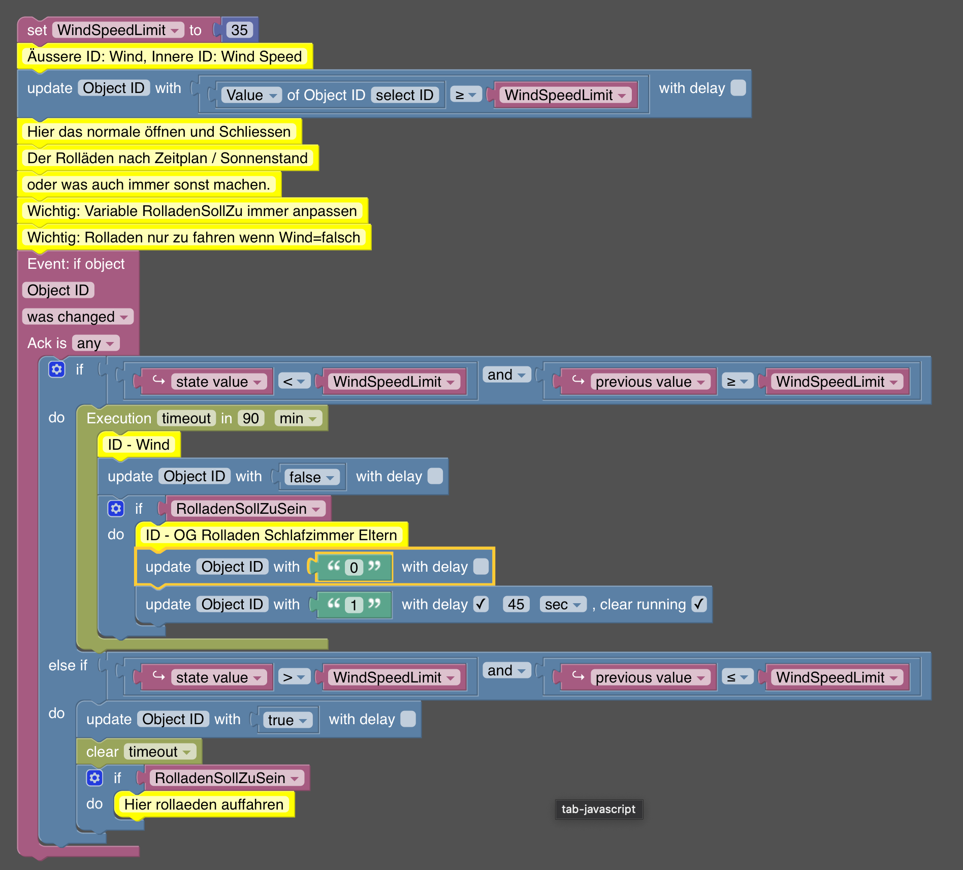

              nein, so geht das nicht. Jetzt gehen die Rolläden nur zu wenn der Wind von >35 auf <= 35 fällt. Das ist nicht Plan, richtig ?
              Du brauchst eine allgemeine Regel um den Rolladen zu schliessen und zu öffnen. Das sollte NICHT mit dem Wind Trigger verbunden sein, und neben dem Rolladen auch eine Variable "Rolladen_soll_zu_sein" auf wahr setzen.
              Einzig eine Abfrage das der Rolladen physikalisch nur zu geht wenn der Wind Speed < 35 km/h ist kann / sollte da mit rein.

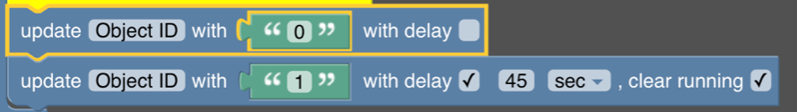

              gemacht hat macht man eher so:
