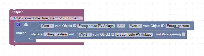

            Aber wie bekomme ich die Bezeichnung aus dem DP raus ? Kann man das evtl. per Skript erledigen ?
            Du ermittelst den Wert doch per Blockly und schreibst ihn dort weg, oder? Dann müsste direkt an dieser Stelle angepackt werden. Am, besten du zeigst mal das jetzige Blockly und dann wird sich sicher jemand finden, der dir helfen kann (ich leider nicht).

              Alsso mit folgendem kleinen Blockly Skript schreibe ich die Daten weg.
              Wie könnte man da evtl. di Bezeichnung aus dem DP entfernen ?
