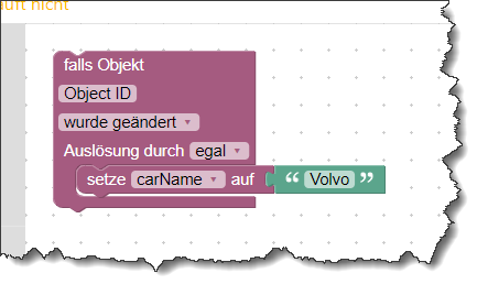

            Prinzipiell schon.
            Aber die Variable ist damit global für das gesamte Script.
            @MartinP sucht einen Variable wie hier value, die nur in dem Block gültig ist.
            AFAIK geht das direkt in Blockly nicht. Da müsste man Funktionen verwenden, wie @BananaJoe es vorgeschlagen hat.

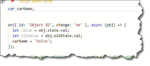

                    @homoran Das geht da schon etwas in die Interna der Javascript-Ausführung.
                    Ich bin da auch noch nicht so belesen (da C++ mein Alltagsgeschäft ist), inwieweit Javascript da Multitasking-Problematiken ähnlich C++ hat.
                    Wenn diese beiden Trigger GENAU GLEICHZEITIG feuern, würde es in C++ zu Problemen kommen:
                    Nach Nachlesen ist aber Javascript anscheinend in diesem engen Zusammenhang single-Threaded. Die beiden Blöcke können nicht parallel ineinander verschaltelt ausgeführt werden, was zu Problemen führen könnte, wenn beide Blöcke auf die gleiche Variable zugreifen ...
                    damit ist das Ganze eher eine akademische Diskussion. ein let und ein var wird wohl kaum einen Unterschied in Performance und Speicherverbrauch machen, im Rahmen wie man es hier gebraucht ...

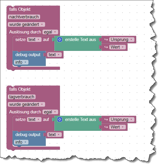

                    • Codierknecht
                      Codierknecht Developer Most Active @MartinP last edited by

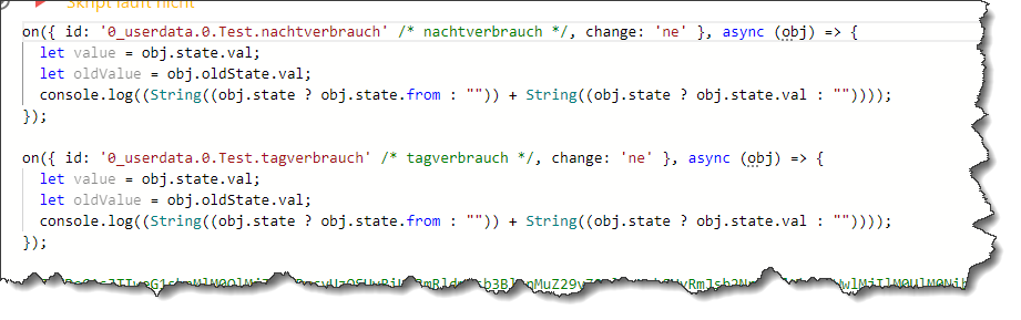

                      @martinp sagte in Gibt es in Blockly Block-Lokale Variablen?:
                      Nö - das sind ja jeweils lokale Variablen.

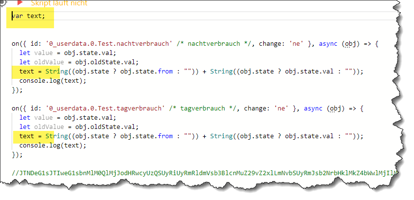

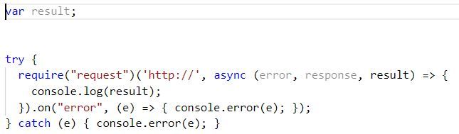

                      Aber das hier könnte Probleme bereiten:
                        paul53 @MartinP last edited by paul53

                          @codierknecht sagte in Gibt es in Blockly Block-Lokale Variablen?:
                          Naja, da benutzt man aber auch bewusst die gleiche Variable. Ist nicht so schön.
                          • Codierknecht
                            Codierknecht Developer Most Active @haus-automatisierung last edited by
                            Ich gebe ja zu: Das ist schon ein ziemlich konstruiertes Beispiel. Sowas kommt in freier Wildbahn wohl kaum vor 😉
                              paul53 @BananaJoe last edited by
                              @bananajoe sagte: Bei den Funktionsblöcken mit Blockly müsste das eigentlich auch so sein das diese nur innerhalb gültig sind
                              Nein, nur vordefinierte Variablen (value, oldValue) oder Funktionsparameter sind lokal. Alle selbst erstellten Variablen sind global, außer sie sind Funktionsparameter. Die Variable result ist lokal, obwohl sie auch global deklariert ist.
