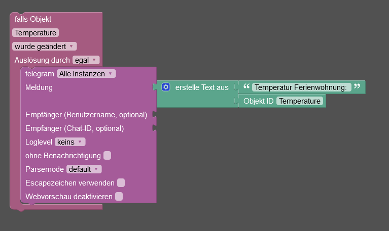

      Hi Leutz
      Ich stehe wieder voll auf dem Schlauch. Ich habe eine Raumtemperatur, welche über Zigbee reinkommt. Ich vermute einmal, dass es ein String ist.
      Jetzt möchte ich mir die Temperatur per Telegramm schicken. Folglich sollte ich den String in eine Zahl wandeln. Ich habe jetzt versucht mit dem Blockly konvertieren in Zahl zu arbeiten. Bin aber anscheinend nicht in der Lage.
      Kann mir das bitte einmal jemand erklären?
      Ich sehe gerade den Wald vor lauter Bäumen nicht.
      LG aus dem Sauerland
      Jörg

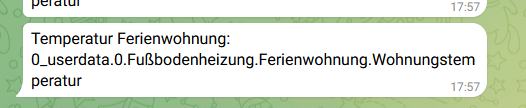

        • C
          c3b @paul53 last edited by c3b
          @paul53 Wenn ich den DP des Zigbeeordner auswähle, schickt er mir die Bezeichnung.
          Jörg
            Siggi0904 @c3b last edited by
            @c3b du brauchst den Baustein "Wert von Objekt ID", nicht die ObjektID selbst.
            • C
              c3b @Siggi0904 last edited by c3b
              @siggi0904 Hört sich gut an. Leider finde ich den nicht. Wo steckt denn der?
              Hab ihn gefunden. Super. Das war es.
              Danke schön und LG aus dem Sauerland
              Jörg
