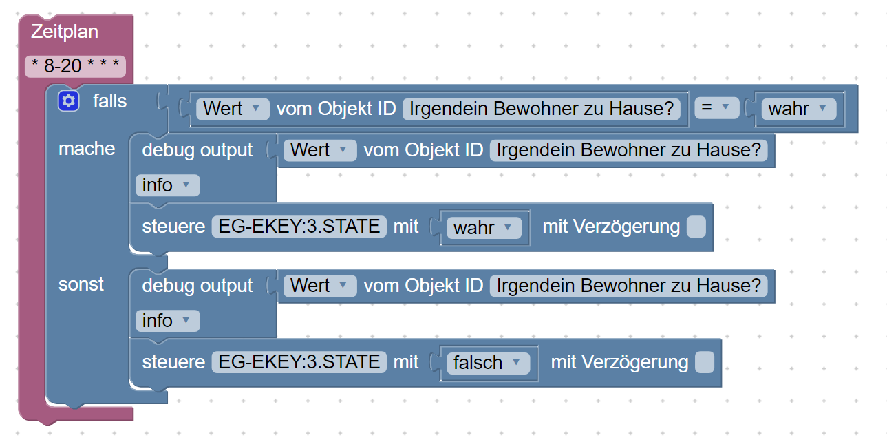

      In der Zeit von 8-20 soll bei Anwesenheit von uns ein Schaltaktor das Motorschloß deaktivieren.
      Sobald wir beide abwesend sind soll es aktiviert werden.
      Ebenso um 20 Uhr dann automatisch aktivieren wenn wir anwesend.
      Mit meinem Blockly sperrt es untertags zu bei Abwesenheit, jedoch das mit 20 Uhr automatisch geht nicht.
      Bitte um ein paar Tipps
      LG Thomas
        Siggi0904 @mrfloppy last edited by
        @mrfloppy mach zwei Aktionen draus.
        Die Aktionen werden ja nur ausgelöst, wenn sich an der Anweseheit was ändert.
        Oder einer muss um 20 Uhr raus. 🙂
        Der zweite Trigger da per Cron auf die Uhrzeit und dann nochmals prüfen und schalten.

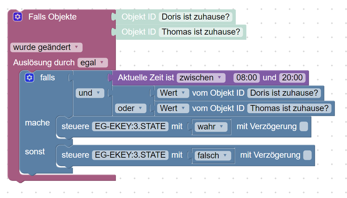

          mrfloppy last edited by mrfloppy
          Blockly und Ich wir werden irgendwie keine Freunde.
          Die Schaltung bei Abwesenheit von allen Bewohnern, funktioniert soweit.
          Aber auch nach 20 macht er das noch!?!
          Ich würde aber gerne haben, das es nur zwischen 8-20 schaltet und um 20 Uhr automatisch zusperrt (auch wenn wir daheim sind).
          EDIT: und um 8 bei Anwesenheit wieder aufsperren
          Was gehört da noch geändert/hinzugefügt ?
          LG Thomas
            paul53 @mrfloppy last edited by
            @mrfloppy sagte: Aber auch nach 20 macht er das noch!?!
            Der letzte Trigger feuert um 20:59 Uhr.
