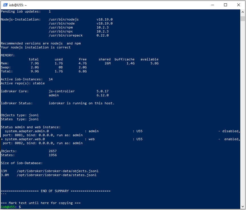

                      Fibricus @Homoran last edited by
                      @homoran ich bin drauf und das ist die Summary:
                      Demnach ist der Admin disable...
                        Homoran Global Moderator Administrators @Fibricus last edited by
                        @fibricus sagte in HILFE: IOB läuft aber ich kann ihn nicht erreichen!:
                        gut, aber bitte full und als Text in code-tags posten.
