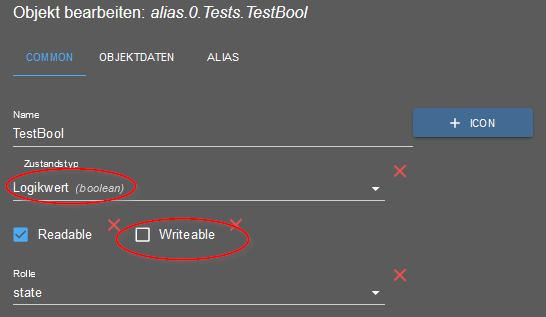

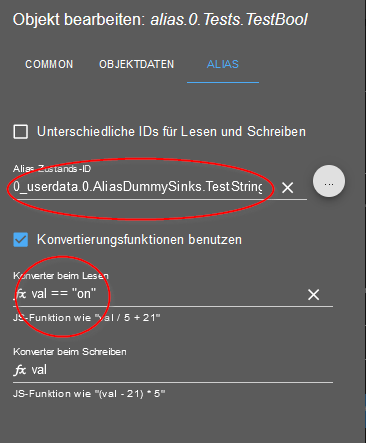

          Andere Möglichkeit wäre ein Alias anzulegen
          Im oberen rot eingekreisten Feld natürlich den Datenpunkt eintragen, der "on" und "off" meldet. Bei Writeable sollte der Haken gelöscht werden.
          Typ Logikwert, nur Lesbar
          Wenn der verknüpfte Wert "on" wird, meldet das Alias true, sonst false

            hangloose.51 @MartinP last edited by
            @martinp Das ist ein SUPER Idee! Das probier ich gleich aus. Beim ersten Sensor hat das auf Anhieb geklappt.
            VIELEN DANK👍 💪
              @martinp Hat super geklappt. Sehe jetzt genau das, was ich sehen wollte. Sehr gut!
              VIELEN DANK
