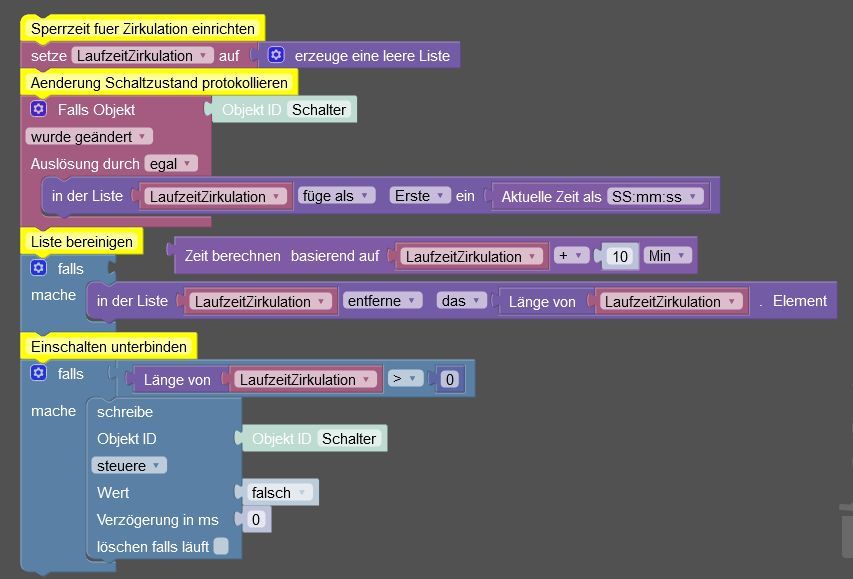

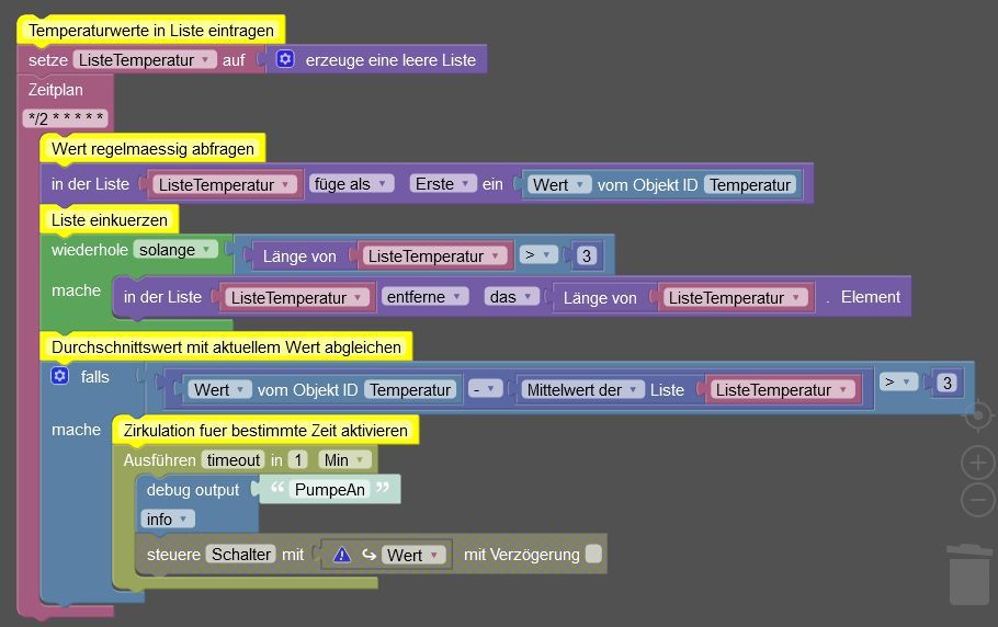

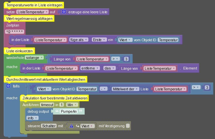

              Hier mein erster Versuch:
              Ich habe derzeit noch keine Lösung dafür gefunden, die Liste nach drei Werten wieder einzukürzen. Habe ich die Objekte richtig verwendet? Und kann ich die Berechnung des Durchschnittswertes mit dem aktuellen Wert so vornehmen?
              Vielen Dank für eure Unterstützung!

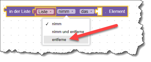

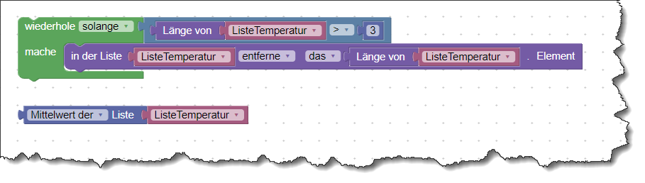

                  Ich finde die Funktion zum Entfernen des Listenelements nicht. Bei mir spuckt die Funktion nur die Werte "setze für" und "füge als" aus. Verwende ich die Falsche?
                  • Codierknecht
                    Codierknecht Developer Most Active @Scrub last edited by
                    @scrub sagte in Mein erstes Blockly | Schaltung für Zirkulationspumpe:
                      Scrub @Codierknecht last edited by Scrub

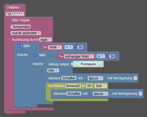

                      Okay, danke. Mich hat verwirrt, dass man es erst dann andocken kann, wenn alle Variablen befüllt sind, vorher scheint es nicht zu klappen.
                      Die neue Version sieht so aus:
                      • Codierknecht
                        @scrub
                        Im Zeitplan fügst Du nur ein neues Element ein.
                        Alles andere hast Du außerhalb platziert. Das wird dann genau 1x ausgeführt - beim Start des Script.
                        Das ist dann auch der Grund, warum unten das "Wert" angemeckert wird. Außerhalb eine Triggers ist das Quatsch.
                        Willst Du das wirklich alle x Sekunden ausführen?
                        Vielleicht ist eine Ausführung bei Temperaturänderungen sinnvoller.

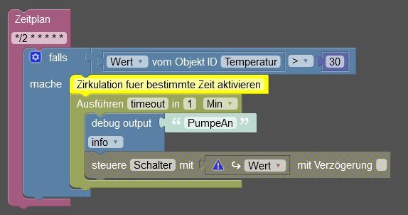

                            Scrub @warp735 last edited by

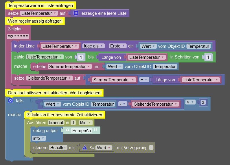

                            Okay, ich habe nun auch die anderen Teile in den Zeitplan eingefügt. Das Skript sieht nun so aus:
                            Ich schaue mir das mit der reinen Temperatursteigerung noch einmal an. Ich habe ein wenig "Angst" vor Fehlauslösungen wegen Temperatursprüngen am Sensor. Einerseits möchte ich, dass die Zirkulation möglichst zeitnah anspringt (daher geringe Temperaturdifferenzen), andererseits sollen Fehler durch den gleitenden Wert ausgegliche werden... Vielleicht ist meine Sorge unbegründet und eine reine Abfrage anhand der feststellten Temperatur anhand eines bestimmten Schwellenwertes vollkommen ausreichend. Ich bastle gleich nochmal eine zweite Version.
                            Weitere Fragen habe ich aber zur einer Einschaltverzögerung. Bin ich mit folgendem Versuch total auf dem Holzweg?
                            Wie löse ich die Abfrage des angelegten Zeitstempels und dessen Löschung nach einer definierten Zeit?
                            Codierknecht S 2 Replies Last reply Reply Quote 0
                            • Codierknecht
                              Schau Dir im Starthilfe-Thread das Thema "timeout" an.

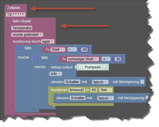

                                Scrub @Scrub last edited by
                                Die rein temperaturgestütze Schaltung sähe dann so (einfach) aus?!!
                                • Codierknecht
                                  @scrub
                                  So kannst Du mit "Wert" noch immer nicht arbeiten.
                                  Das funktioniert nur in einem Trigger auf einen DP.

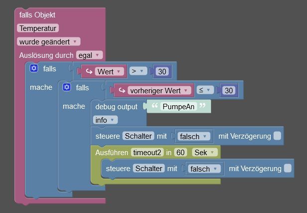

                                      @codierknecht sagte in Mein erstes Blockly | Schaltung für Zirkulationspumpe:

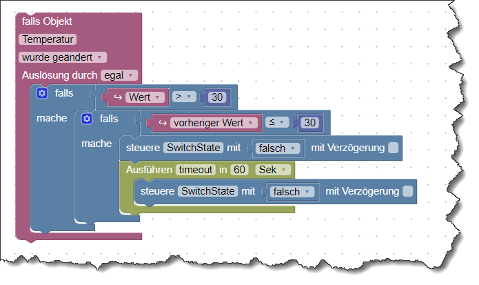

                                      So?
                                      • Codierknecht
                                        Du hast als Wert SwitchState eingetragen, den finde ich aber bei mir nicht. Ich finde nur Switch?
                                        Wie der Kram bei Dir heißt, weißt nur Du 😉
                                        Es sollte das Prinzip klar werden.
                                        So?
                                        Nein. Nimm nicht "Pause" sondern "Timeout" - wie oben gezeigt.
                                        Da passiert folgendes:
                                        Wenn die Temperatur über 30°C steigt, wird geprüft, ob der letzte Wert darunter lag.
                                        Nur dann wird die Pumpe (sofort) eingeschaltet.
                                        Nach der gewünschten Zeit wird die Pumpe wieder ausgeschaltet.
                                        Die Zeit bestimmst Du selbst. Keine Ahnung was da sinnvoll ist.
                                        Das sollte prinzipiell erstmal funktionieren.
                                        Im nächsten Schritt muss man mal schauen wie oft das so anspringt und sich ggf. Gegenmaßnahmen überlegen wenn das zu oft passiert.
                                        Es könnte auch passieren, dass die Temp. über 30° steigt und das Anwerfen der Pumpe sie nicht unter 30° kriegt.
                                        Wie gesagt: Ich habe von dem Anwendungsfall keinen blassen Schimmer. Versuch macht klug!

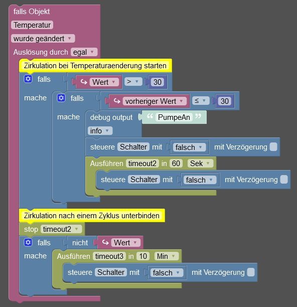

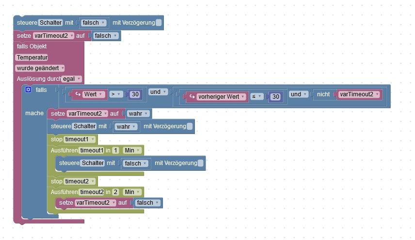

                                          Das ist klar. Die eigentlichen Werte kann ich im Selbstversuch dann noch anpassen.

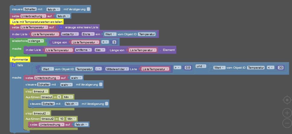

                                          Nun habe ich das Skript für den Timeout entsprechend der Beschreibung angepasst. Passt das?
                                          Und wenn ich mich nicht total vertue, baue ich das ebenso in den Zeitplan-Block mit ein, da es ja ebenfalls laufend abgefragt werden soll?!
                                          • Codierknecht
                                            @scrub
                                            Warum wird da jetzt plötzlich der Schalter überwacht?
                                            Das könnte knallen, da ja der Schalter hier auch per Code geschaltet wird.
                                            Könnte 'ne wunderbare Endlosschleife werden.
                                            Ich dachte, es geht um die Temperatur?
                                            Was übrigens nicht funktioniert ist "Trigger in Trigger" oder "Trigger in Zeitplan".
                                            Wieso Zeitplan?
                                            Ich hatte Dir doch oben gezeigt: Einen Trigger auf die Temperaturänderungen setzen.
                                            Wie oft ändert die sich bzw. wie oft sendet der Sensor seine Daten an ioB?
                                            Vermutlich deutlich seltener als alle 2 Sekunden. Derart häufig abzufragen wäre also sinnbefreit und würde das System unnötig belasten.
                                            Wiederkehrendes Abfragen von Werten über derart kurze Zeitpläne ist eigentlich eher ein Notnagel.
                                            Wesentlich effektiver ist es, auf die Änderungen von Werten direkt zu reagieren.
