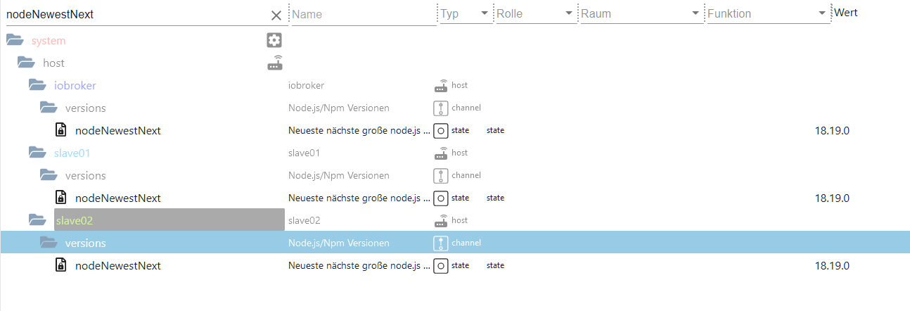

        Zu 1:
        Richtig, auf slaves funktioniert die Erkennung der empfohlenen nodejs-Versionen nicht. Das geht nur auf dem Master.

          arteck Developer Most Active @Thomas Braun last edited by
          @thomas-braun sagte in Fehler in iob diag:
          wie kommst du dadrauf ??
          warum sollte es nicht gehen..die Objecte werden doch in der redis oder jsonl angelegt.. wo jeder slave zugreifen kann
            Thomas Braun Most Active @arteck last edited by
            @arteck sagte in Fehler in iob diag:
            Hab es jedenfalls nicht gecodet bekommen...
            Kannst aber gerne einen PR da lassen.

                                Fehlerfrei durchgelaufen, keine Fehler mehr in der Diagnose. Auch zu dem weiteren Fehler habe ich einen Ansatz bzw. Lösung:
                                *** iob diag is starting up, please wait ***
                                The state system.host.PI4Slave2.versions.nodeNewestNext was not found!
                                The state system.host.PI4Slave2.versions.npmNewestNext was not found!
                                Die Versionsanzeige ist abhängig von einer installierten Admin-Instanz, die auf dem jeweiligen Host installiert sein muss.
                                Thema erledigt
