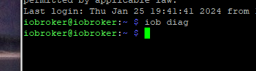

          zu iob diag gabe es leider keine Ausgabe. Kenne das auch nicht
          Wenn Du da wirklich noch mit Node 16 unterwegs bist, liegt wohl einiges im Argen.
          Per SSH mit der Kiste verbinden und in der Konsole folgendes eingeben:
          iob diag
          Die Ausgaben dann hier in Code-Tags </> posten.
              iob diag
              Da kommt leider nix

                Homoran Global Moderator Administrators @WernerS last edited by
                @werners sagte in colormode not modifiable:
                Da kommt leider nix
                iob stop
                iob fix
                iob start
                warten
                iob diag
