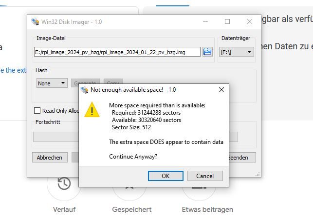

      Servus,
      möchte ein Image vom Raspsichern, leider kommt beim win32 disk imager die Fehlermeldung im Anhang.
      Mit was erzeugt ihr images?

          Generelle IMGs von Raspis : Genau so. Hat denn dein Laufwerk E ausreichend Speicherplatz? Mal ein anderes Laufwerk als Ziel für das IMG probiert?

            @orfix Versuchst Du da, die SD-Karte direkt auf eine weitere SD-Karte zu sichern? Das wird nur klappen, wenn die zweite mindestens so groß ist wie die erste. 32GB sind da nicht immer exakt 32GB. Es reicht, wenn die erste nur ein paar Byte mehr hat und schon bekommst Du Deinen Fehler.
            Ansonsten gilt, was @Homoran schrieb: Möglichst keine kompletten Backups des gesamten Systems. Du kopierst Dir damit alle möglichen Fehler immer weiter mit. Einmal versehentlich Stecker im laufenden Betrieb gezogen: irgendwo eine defekte Datei. Die siehst Du erstmal nicht, aber weisst Du, ob sie in zwei Tagen, Wochen oder Monaten nicht zum problem wird? Und die würde 1:1 defekt mitkopert und so defekt auf der Kopie landen.
