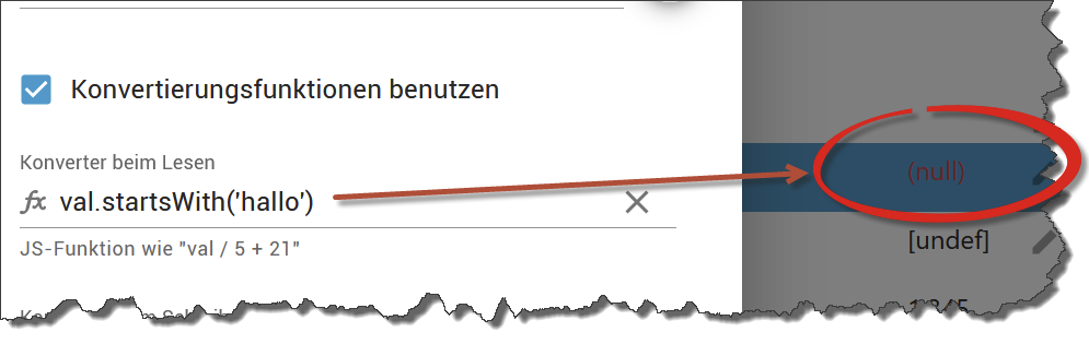

                            • Codierknecht
                              Codierknecht Developer Most Active last edited by
                              Mag wohl daran gelegen haben, dass ich einen alten DP "wiederverwertet" habe.
                              Mit einem neuen funzt das einwandfrei:
                              val.startsWith('hallo')
