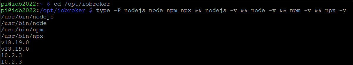

      Ich habe auf meinem System (RasPi4/8GB mit SSD) Nodejs 18.19.0 und NPM 10.2.3 laufen.
      Versionsprüfung und Verzeichnisprüfung "/opt/iobroker" scheint OK
      iob nodejs-update
      ergibt ebenfalls, dass Pfade und Versionen korrekt sind

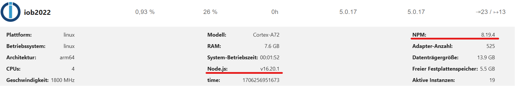

      Dennoch nach sudo reboot sind im ioBroker immer noch die falschen Versionen
      Was übersehe ich hier gerade?
        Browsercache leeren - Browser neu starten
        A 1 Reply Last reply Reply Quote 2

            Vielen Dank - Nach vielen Starts meines IOB nur einmal den Browser-Cash gelöscht und schon klappt alles.
