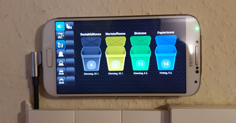

        Hab ein altes Handy mit Fullybrowser umfunktioniert:
