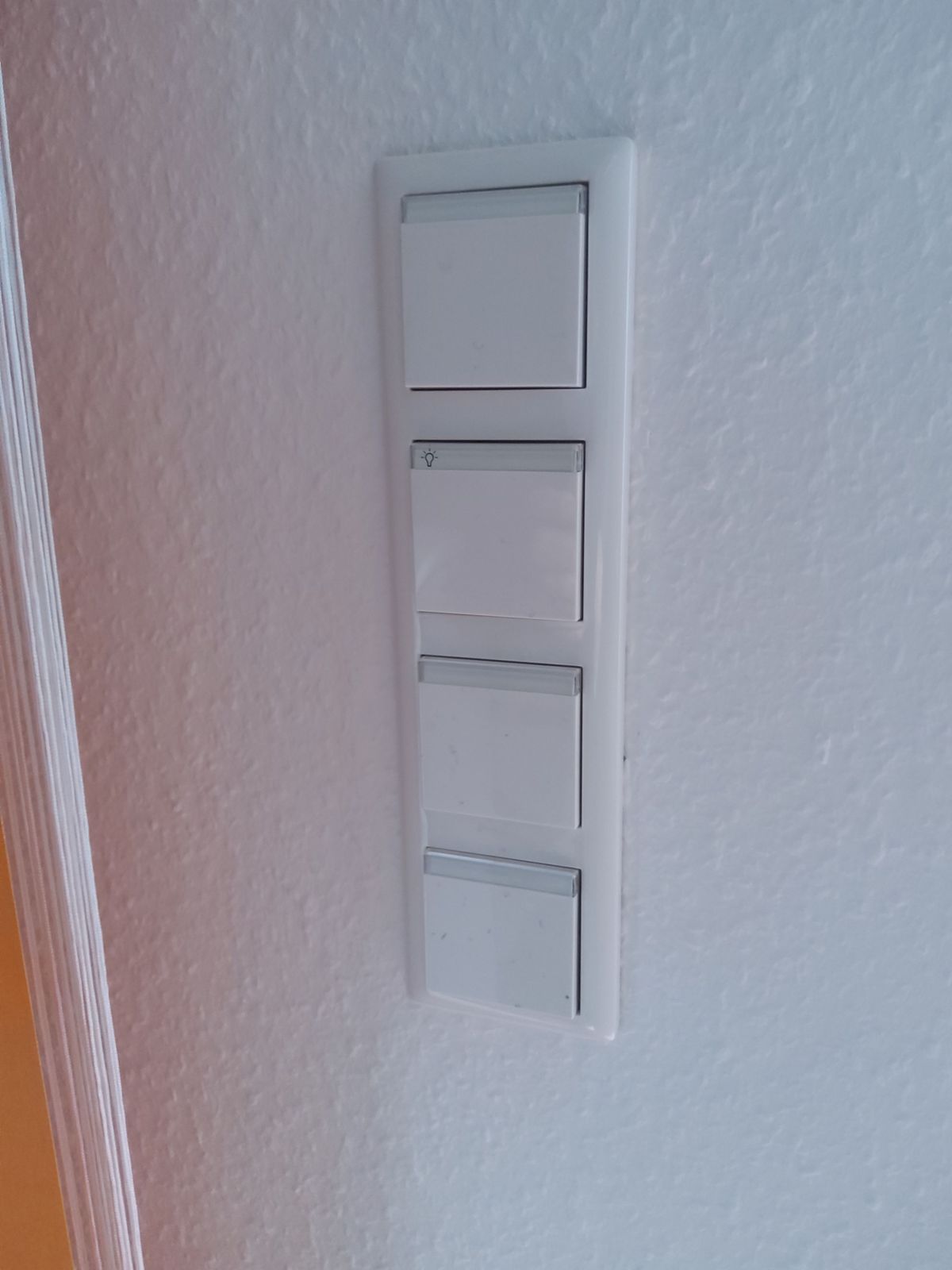

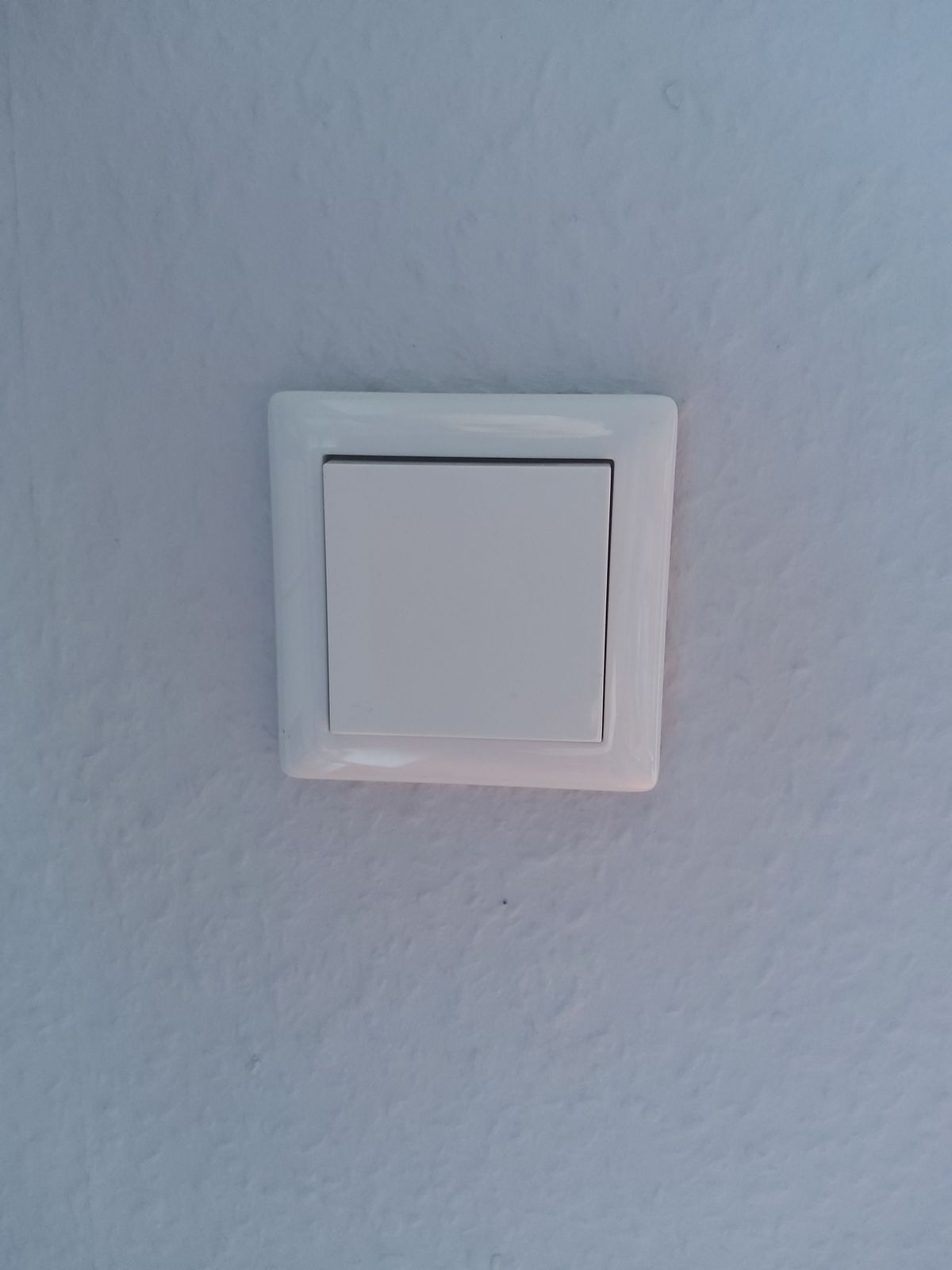

            Homoran Global Moderator Administrators @adsfa last edited by
            @adsfa sagte in Lichtschalter - Zigbee mit Lösung wenn Zentrale ausfällt:
            Macht es Sinn ein weiteres Protokoll zu nutzen (Homatic
            statt zigbee!
            sehen aus wie ganz normale Systemschalter, da sie auch deren Wippen nutzen.
            Können per iobroker gesteuert werden und für Schwiegeromas, Kinder u.ä. ganz normal an der Wippe.
