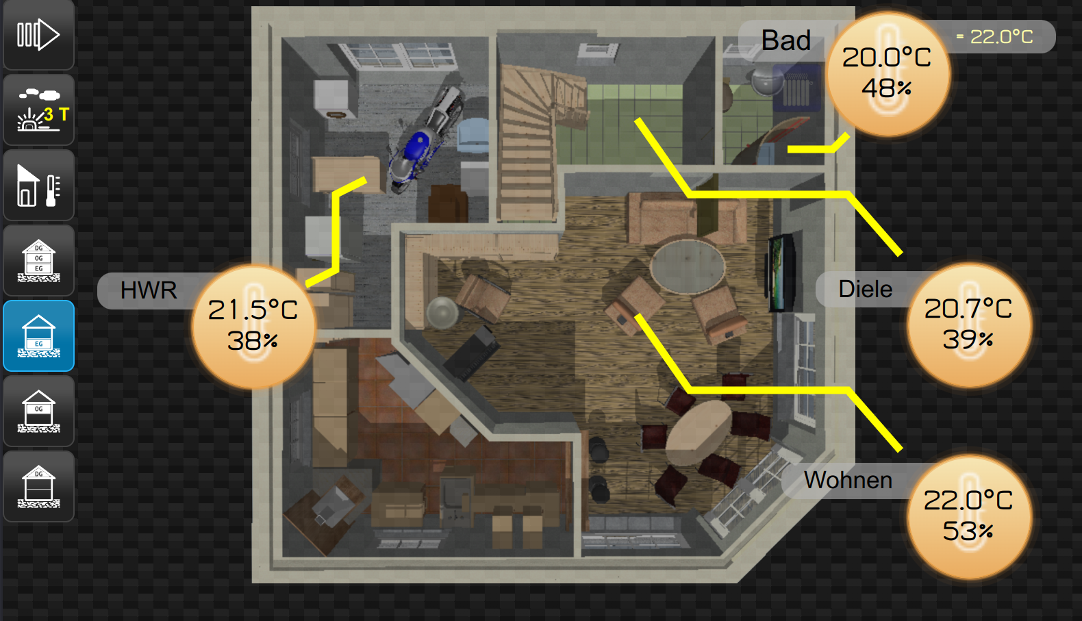

      Meine statischen Seiten bestehen aus einem View-im-Widget links (View:Navigation) und einem Inhalt in der Mitte. Hier der View "EG" im ersten Moment:

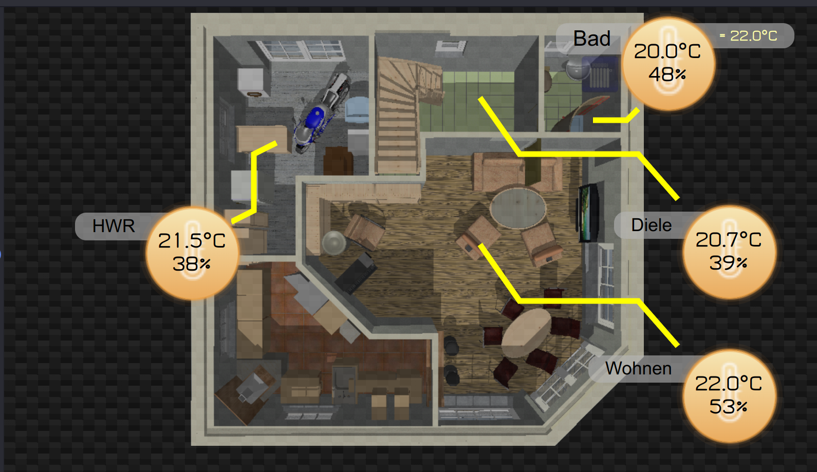

      Und genau diese Widget links mit der Navi verschwindet nach ein paar Sekunden:

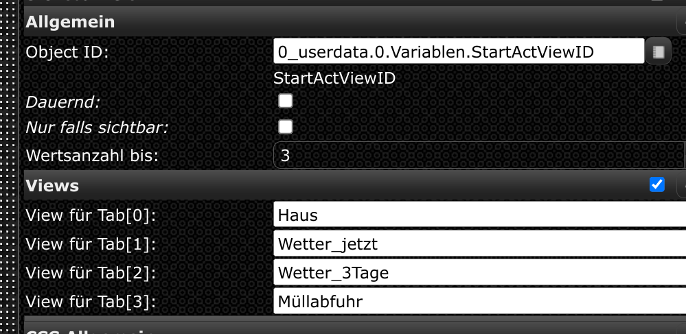

      Da scheint irgendwie ein Zusammenhang mit dem View "Start" zu sein, in welchem alle 10 Sekunden ein anderer View basierend auf einer Variable StartActViewID durchswitcht:
      Es scheint so, dass jedesmal, wenn die Variable "StartActViewID einen neuen Wert bekommt, das Navigationswidget im View "EG" sich ausblendet oder andererweise verreckt?

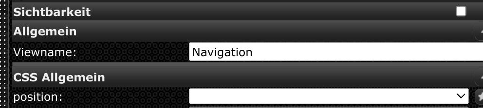

      An der Sichtbarkeit liegt es jedenfalls nicht:

      Nach meinem Verständnis "horcht" das View-in-widget-8 des "Start"-Views auf die Variable StartActViewID. Diese wird per Skript alle 10 sec geändert.
      Nur wie kann das nun einen Einfluss auf mein View "EG" haben?!
