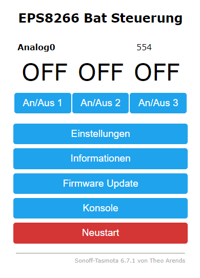

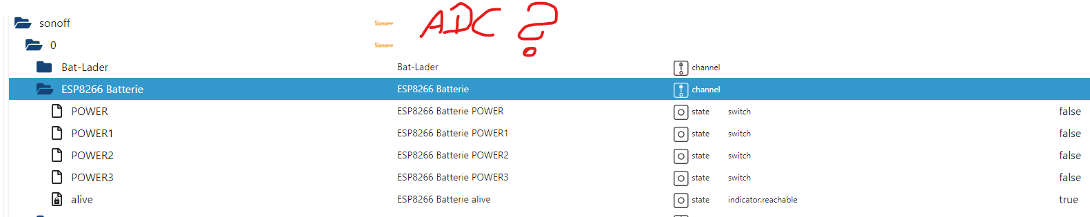

      Hallo liebe Gemeinde,
      ich habe einen ESP8266 der am ADC eine Spannung ausliest und in der GUI anzeigt.
      Wie bekomme ich den Wert über MQTT in den IoBroker?
      Relays kann ich über mqtt mit dem Broker schalten aber den ADC sehe ich nicht mal in den Objekten.

        bei Sonoff Adapter sieht man nicht viel , hast du es mal mit dem mqtt Adapter probiert !?

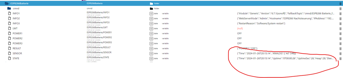

                    Poste mal den Inhalt vom Datenpunkt
                      fimoknete @Glasfaser last edited by fimoknete
                      @glasfaser
                      mqtt.0.ESP8266Batterie.SENSOR
                      {"Time":"2024-01-26T20:50:55","ANALOG":{"A0":544}}

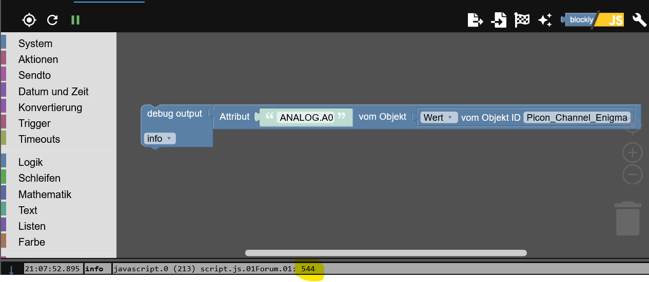

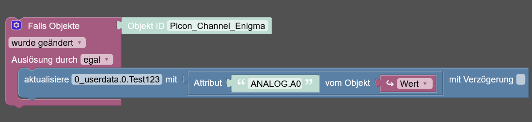

                        • Glasfaser
                          Glasfaser @fimoknete last edited by Glasfaser
                          @fimoknete
                          Kommst du damit weiter , wäre dann so :
                          Würde dann in einen neuen Datenpunkt geschrieben werden , nur der Wert in deinem Beispiel mit 544
                          EDIT :
                          du warst schneller , wollte dir ein Blockly dazu zeigen , da du geschrieben hast :
                          Es herrscht totale Überforderung vor.
