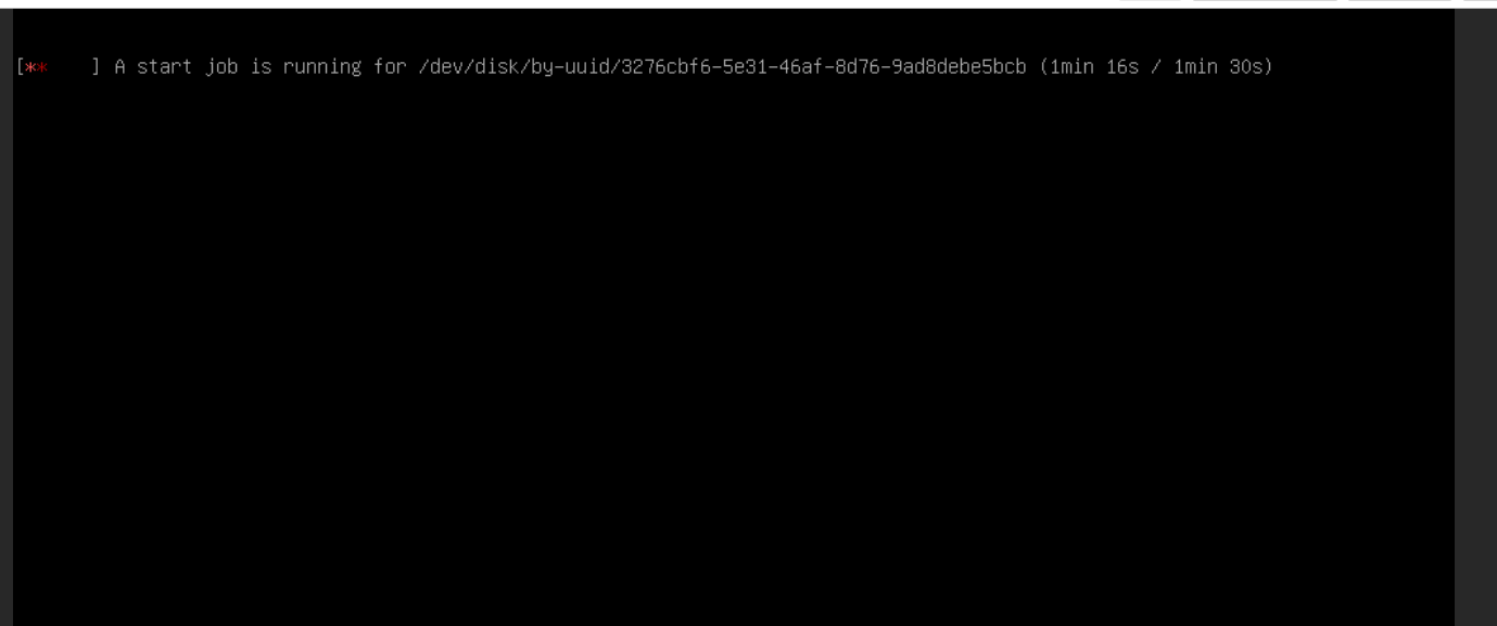

      Was ich gerade noch festgestellt habe wenn ich die VM neu starte kommt diese Warnung:
      WARN: iothread is only valid with virtio disk or virtio-scsi-single controller, ignoring
      TASK WARNINGS: 1
      und beim starten geht es ehwig:
