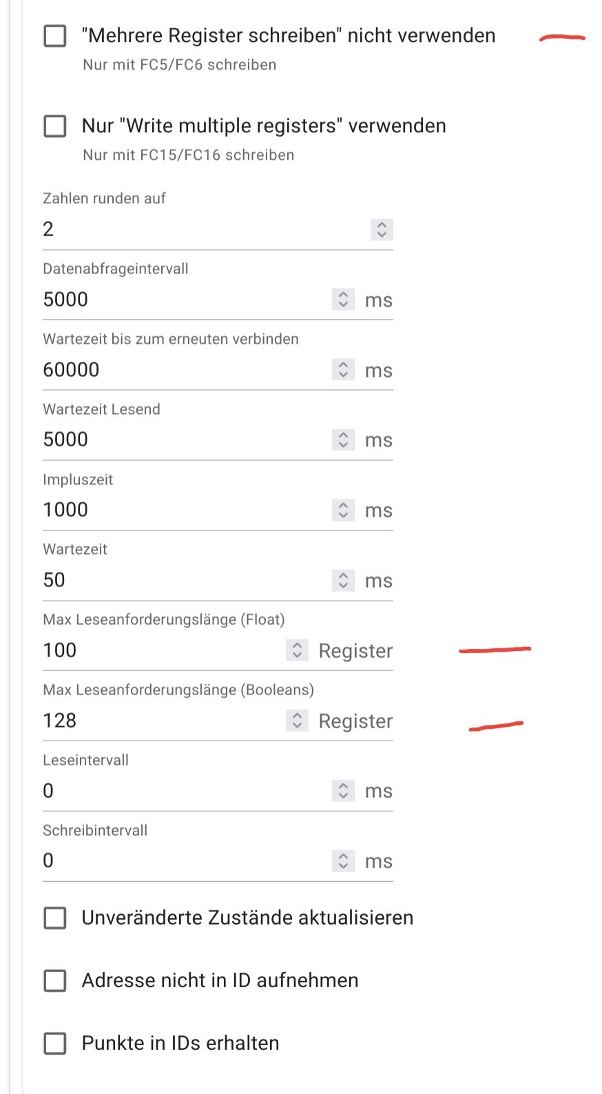

        @jumbo125 ich bin letztens bei der Hilfe zu modbus bei eine Anleitung für ein Gerät über eine Bemerkung gestolpert, dass nur eine sehr niedrige Anzahl von Registern auf einmal abgefragt werden dürfe.
        womit genau das im Adapter eingestellt wird weiss ich nicht, habe aber daraufhin diese Parameter gesehen
        Vielleicht trifft so etwas auch für dein Gerät zu

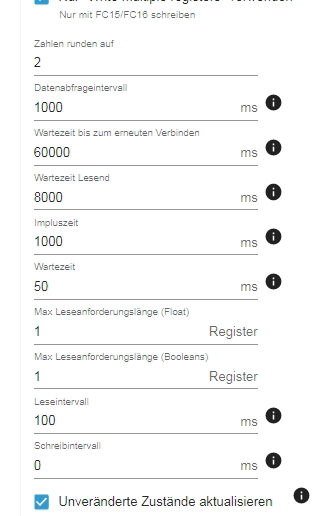

                  bei 10 Daten pro Abfrage, funktioniert es wieder..... Nun habe ich mir gedacht, dass der Modbus ev. bei 20 aufeinander folgenden anfragen, sich überschneidet oder einfach nicht zurecht kommt -> Fazit: ich habe ein delay für das lesen von 100ms eingetragen. Jetzt funktioniert es!
                  ABER hin und weder steht in den logs, dass es zu einem Timeout vom Modbus kam. Ich denke das liegt daran, dass beim abfragen von 20 Adressen mit jeweils 100ms pause dazwischen, sind dass schon 2sekunden.....
                  Wo stellt man nun das timeout ein?
                  ich denke, ich sollte auch den abfrage intervall auf mind. 3sek stellen, wenn die abfrage schon 2 sek. dauert,
                  hier meine einstellungen
                  Homoran Gaspode 2 Replies Last reply Reply Quote 0

                    @jumbo125 sagte in Modbus Adapter Register einzelt abfragen, mit delay:
                    dann kannst du nicht alle 1000ms die nächste Abfrage starten

                      @jumbo125 said in Modbus Adapter Register einzelt abfragen, mit delay:
                      Den Satz verstehe ich nicht. Ohne Log kann ich jetzt nur raten, aber meist ist die Ursache für einen Timeout Fehler, dass das Gerät nicht rechtzeitig geantwortet hat bzw. die Antwort evtl. nicht verstanden wurde. Soweit ich mich erinnere tritt so ein Timeout nach der Zeitspanne auf, die du bei "Wartezeit lesend" eingetragen hast, bei dir also 8 Sekunden. Diese Zeitspanne gilt soweit ich weiß für jede Abfrage getrennt, d.h. also nach dem lesen jedes einzelnen Registers. Dass alle Abfragen zusammen 2 Sekunden dauern ist unerheblich. Ich würde eher vermuten, dass dein Gerät mit einer Abfrage alle 100 ms überfordert ist. Ich würde da mal auf einen höheren Wert gehen und beobachten, ob sich das Verhalten bessert.

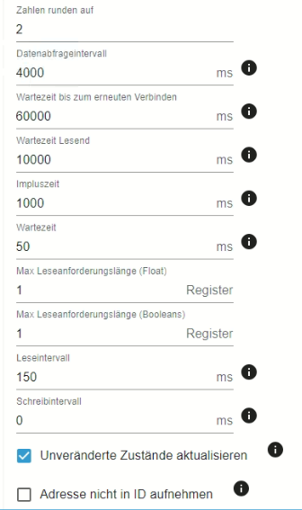

                            jumbo125 @jumbo125 last edited by
                            @jumbo125
                            leider bekomme ich noch immer fehlermeldungen protokolliert:
                            im Protokoll steht:
                            Poll error count: 2 code : "App Timeout"
                            meine einstellungen sind:
                            danke euch!
