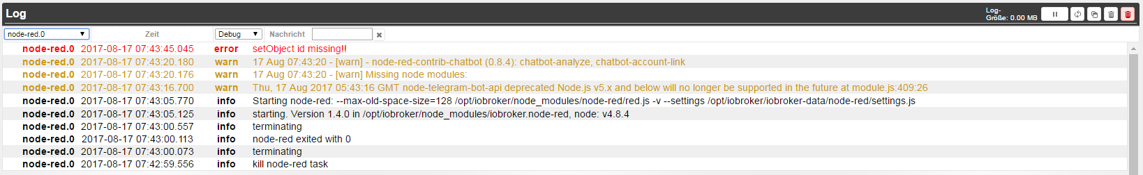

      Hallo, bisher hat die Datenübergabe meiner Smartmeter (OWL) aus node-red (0.16.2) perfekt funktioniert.
      Mit dem Update von node-red auf V.0.17.5 werden die Daten nicht mehr aktualisiert.
      error setObject id missing!!
      Kennt jemand das Problem bzw. hat eine Lösung?

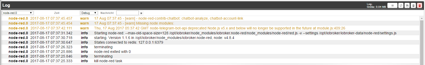

        dna909 last edited by
        Problem ist mir auch schon aufgefallen.
        Sobald die Datenpunkte über msg.topic angesprochen werden.
        Hatte dann auch eine ältere Version von Node-Red installiert, damit gings dann.
        Mfg
        dna909

          Ich bin auch auf den Fehler gestoßen und habe ihn behoben.
          Genauer gesagt funktioniert im ioBroker.node-red (v1.4.0) beim ioBroker output node das leer lassen des Topic nicht.
          Sobald eine neue Version des ioBroker.node-red released wird (> v1.4.0) ihr updaten.
