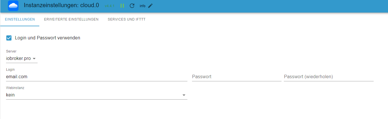

Cloud Adapter ist grün obwohl nix eingestellt ist warum ist das so ?

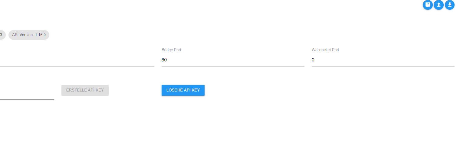

Warum kann ich das Daikin Klimagerät nur mit dem Gastnetz meiner Fritzbox verbinden das normale Wlan mag er nicht.Deconz ist gelb deconz.1 warum bzw. was ist mit dieser Fehlermeldung gemeint?
Zeit
debug
Nachrichtdeconz.1
2024-01-27 09:28:11.570 warn Could not connect to websocket instance of deConz/Phoscon. Error: connect ECONNREFUSED 192.168.1.65Mus beim Port oder websocket etwas eingestellt werden?

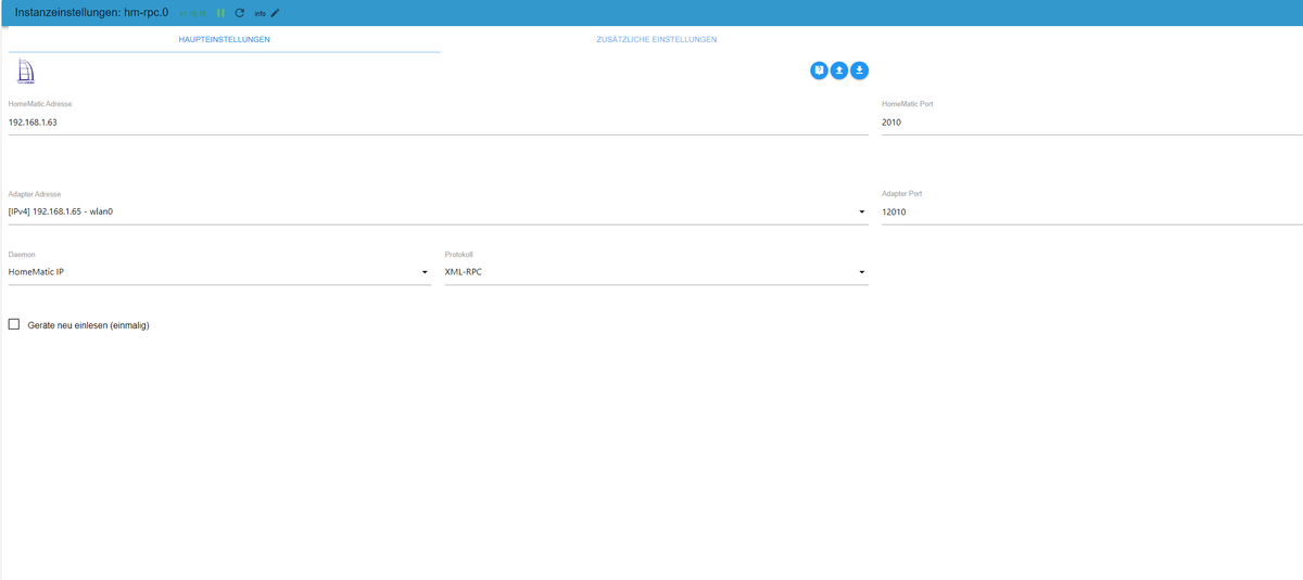

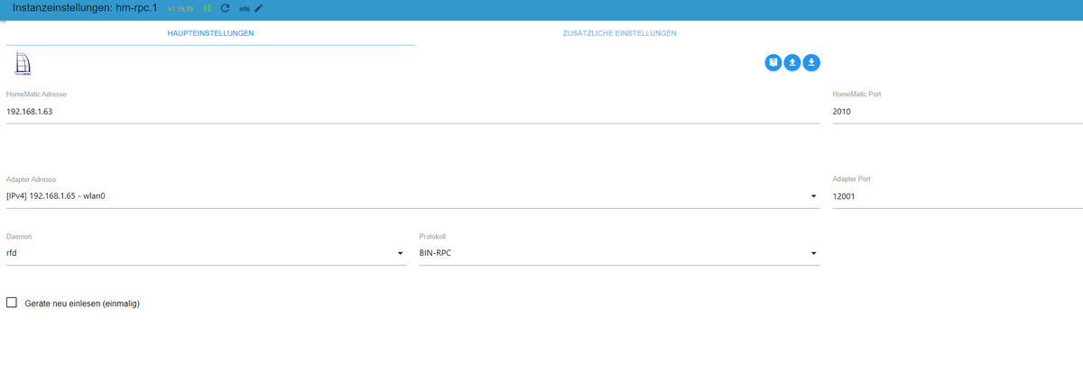

hm-rpc.1 wechselt von gelb nach rot hin und her warum ist das so?
code_text ```hm-rpc.1 2024-01-27 09:32:55.726 error Init not possible, going to stop: response timeout hm-rpc.1 2024-01-27 09:32:50.719 info binrpc client is trying to connect to 192.168.1.63:2001/ with ["xmlrpc_bin://192.168.1.65:12001","raspberrypi5:hm-rpc.1:3acb5d0ff60e8170c1bd75ea731ef0b9"] hm-rpc.1 2024-01-27 09:32:50.719 info binrpc server is trying to listen on 192.168.1.65:12001 hm-rpc.1 2024-01-27 09:32:50.615 info starting. Version 1.15.19 in /opt/iobroker/node_modules/iobroker.hm-rpc, node: v18.19.0, js-controller: 5.0.17 hm-rpc.1 2024-01-27 09:32:18.821 info Terminated (NO_ERROR): Without reason hm-rpc.1 2024-01-27 09:32:18.820 info terminating hm-rpc.1 2024-01-27 09:32:17.817 info binrpc -> 192.168.1.63:2001/ init ["xmlrpc_bin://192.168.1.65:12001",""] hm-rpc.1 2024-01-27 09:32:17.815 error Init not possible, going to stop: response timeout hm-rpc.1 2024-01-27 09:31:47.815 error Init not possible, going to stop: response timeout hm-rpc.1 2024-01-27 09:31:42.808 info binrpc client is trying to connect to 192.168.1.63:2001/ with ["xmlrpc_bin://192.168.1.65:12001","raspberrypi5:hm-rpc.1:a653d724b29195d887ed1f93dd71cb03"] hm-rpc.1 2024-01-27 09:31:42.807 info binrpc server is trying to listen on 192.168.1.65:12001 hm-rpc.1 2024-01-27 09:31:42.703 info starting. Version 1.15.19 in /opt/iobroker/node_modules/iobroker.hm-rpc, node: v18.19.0, js-controller: 5.0.17 hm-rpc.1 2024-01-27 09:31:10.902 info Terminated (NO_ERROR): Without reason hm-rpc.1 2024-01-27 09:31:10.901 info terminating hm-rpc.1 2024-01-27 09:31:09.897 info binrpc -> 192.168.1.63:2001/ init ["xmlrpc_bin://192.168.1.65:12001",""] hm-rpc.1 2024-01-27 09:31:09.896 error Init not possible, going to stop: response timeout hm-rpc.1 2024-01-27 09:30:39.894 error Init not possible, going to stop: response timeout hm-rpc.1 2024-01-27 09:30:34.887 info binrpc client is trying to connect to 192.168.1.63:2001/ with ["xmlrpc_bin://192.168.1.65:12001","raspberrypi5:hm-rpc.1:76df1607047ecef5fc1f2b38e8162df6"] hm-rpc.1 2024-01-27 09:30:34.886 info binrpc server is trying to listen on 192.168.1.65:12001 hm-rpc.1 2024-01-27 09:30:34.767 info starting. Version 1.15.19 in /opt/iobroker/node_modules/iobroker.hm-rpc, node: v18.19.0, js-controller: 5.0.17 hm-rpc.1 2024-01-27 09:30:02.961 info Terminated (NO_ERROR): Without reason hm-rpc.1 2024-01-27 09:30:02.960 info terminating hm-rpc.1 2024-01-27 09:30:01.958 error Init not possible, going to stop: response timeout hm-rpc.1 2024-01-27 09:30:01.955 info binrpc -> 192.168.1.63:2001/ init ["xmlrpc_bin://192.168.1.65:12001",""] hm-rpc.1 2024-01-27 09:29:31.953 error Init not possible, going to stop: response timeout hm-rpc.1 2024-01-27 09:29:26.946 info binrpc client is trying to connect to 192.168.1.63:2001/ with ["xmlrpc_bin://192.168.1.65:12001","raspberrypi5:hm-rpc.1:c2966d8591766baca963b02eec56645e"] hm-rpc.1 2024-01-27 09:29:26.945 info binrpc server is trying to listen on 192.168.1.65:12001 hm-rpc.1 2024-01-27 09:29:26.826 info starting. Version 1.15.19 in /opt/iobroker/node_modules/iobroker.hm-rpc, node: v18.19.0, js-controller: 5.0.17 hm-rpc.1 2024-01-27 09:28:55.015 info Terminated (NO_ERROR): Without reason hm-rpc.1 2024-01-27 09:28:55.014 info terminating hm-rpc.1 2024-01-27 09:28:54.008 info binrpc -> 192.168.1.63:2001/ init ["xmlrpc_bin://192.168.1.65:12001",""] hm-rpc.1 2024-01-27 09:28:54.007 error Init not possible, going to stop: response timeout hm-rpc.1 2024-01-27 09:28:24.005 error Init not possible, going to stop: response timeout hm-rpc.1 2024-01-27 09:28:18.997 info binrpc client is trying to connect to 192.168.1.63:2001/ with ["xmlrpc_bin://192.168.1.65:12001","raspberrypi5:hm-rpc.1:63715ec7769697d2091f2d779f4c15e1"] hm-rpc.1 2024-01-27 09:28:18.996 info binrpc server is trying to listen on 192.168.1.65:12001 hm-rpc.1 2024-01-27 09:28:18.876 info starting. Version 1.15.19 in /opt/iobroker/node_modules/iobroker.hm-rpc, node: v18.19.0, js-controller: 5.0.17 hm-rpc.1 2024-01-27 09:27:47.191 info Terminated (NO_ERROR): Without reason hm-rpc.1 2024-01-27 09:27:47.190 info terminating hm-rpc.1 2024-01-27 09:27:46.186 info binrpc -> 192.168.1.63:2001/ init ["xmlrpc_bin://192.168.1.65:12001",""] hm-rpc.1 2024-01-27 09:27:46.184 error Init not possible, going to stop: response timeout hm-rpc.1 2024-01-27 09:27:16.183 error Init not possible, going to stop: response timeout hm-rpc.1 2024-01-27 09:27:11.176 info binrpc client is trying to connect to 192.168.1.63:2001/ with ["xmlrpc_bin://192.168.1.65:12001","raspberrypi5:hm-rpc.1:0169b282d72839c63695bb1c43a8559d"] hm-rpc.1 2024-01-27 09:27:11.176 info binrpc server is trying to listen on 192.168.1.65:12001 hm-rpc.1 2024-01-27 09:27:11.073 info starting. Version 1.15.19 in /opt/iobroker/node_modules/iobroker.hm-rpc, node: v18.19.0, js-controller: 5.0.17 hm-rpc.1 2024-01-27 09:26:39.226 info Terminated (NO_ERROR): Without reason hm-rpc.1 2024-01-27 09:26:39.225 info terminating hm-rpc.1 2024-01-27 09:26:38.221 info binrpc -> 192.168.1.63:2001/ init ["xmlrpc_bin://192.168.1.65:12001",""] hm-rpc.1 2024-01-27 09:26:38.219 error Init not possible, going to stop: response timeout hm-rpc.1 2024-01-27 09:26:08.218 error Init not possible, going to stop: response timeout hm-rpc.1 2024-01-27 09:26:03.210 info binrpc client is trying to connect to 192.168.1.63:2001/ with ["xmlrpc_bin://192.168.1.65:12001","raspberrypi5:hm-rpc.1:4c8537fb5485d0deccecc3c8345a965d"] hm-rpc.1 2024-01-27 09:26:03.209 info binrpc server is trying to listen on 192.168.1.65:12001 hm-rpc.1 2024-01-27 09:26:03.088 info starting. Version 1.15.19 in /opt/iobroker/node_modules/iobroker.hm-rpc, node: v18.19.0, js-controller: 5.0.17**bolded text******bolded text****

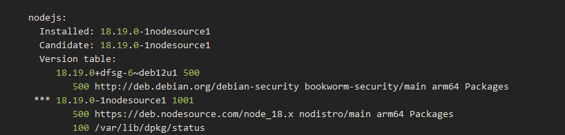

@radix75 sagte in Diverse kleine Adapter Fehler:
*** 18.19.0+dfsg-6~deb12u1 500
die läuft ja immer noch
2mal Admin enabled.
Auf mich hört ja keinerDeine Instanzen sind verwurschtelt....
Und vieles andere auchweb und jarvis auf dem gleichen Port 8082....
https://forum.iobroker.net/topic/71461/dfsg-nodejs-eingehandelt-hier-die-korrektur
Und schalt den Desktop aus:
sudo systemctl set-default multi-user.target
@thomas-braun said in Diverse kleine Adapter Fehler:
Radix1975@raspberrypi5:~ $ https://forum.iobroker.net/topic/71461/dfsg-nodejs-eingehandelt-hier-die-korrektur bash: https://forum.iobroker.net/topic/71461/dfsg-nodejs-eingehandelt-hier-die-korrektur: Datei oder Verzeichnis nicht gefunden Radix1975@raspberrypi5:~ $ echo -e "Package: nodejs\nPin: origin deb.nodesource.com\nPin-Priority: 1001" | sudo tee /etc/apt/preferences.d/nodejs.pref sudo apt update iob stop sudo apt remove npm sudo apt install nodejs=18.19.0-1nodesource1 iob restart Package: nodejs Pin: origin deb.nodesource.com Pin-Priority: 1001 OK:1 http://deb.debian.org/debian bookworm InRelease OK:2 http://deb.debian.org/debian-security bookworm-security InRelease OK:3 http://phoscon.de/apt/deconz bookworm InRelease OK:4 http://deb.debian.org/debian bookworm-updates InRelease OK:5 http://archive.raspberrypi.com/debian bookworm InRelease OK:6 https://apt.pivccu.de/piVCCU stable InRelease OK:7 https://deb.nodesource.com/node_18.x nodistro InRelease Paketlisten werden gelesen… Fertig Abhängigkeitsbaum wird aufgebaut… Fertig Statusinformationen werden eingelesen… Fertig Alle Pakete sind aktuell. Paketlisten werden gelesen… Fertig Abhängigkeitsbaum wird aufgebaut… Fertig Statusinformationen werden eingelesen… Fertig Die folgenden Pakete wurden automatisch installiert und werden nicht mehr benötigt: eslint gyp handlebars libjs-async libjs-events libjs-inherits libjs-is-typedarray libjs-prettify libjs-regenerate libjs-source-map libjs-sprintf-js libjs-typedarray-to-buffer libjs-util libnode-dev libuv1-dev node-abbrev node-agent-base node-ajv node-ajv-keywords node-ampproject-remapping node-ansi-escapes node-ansi-regex node-ansi-styles node-anymatch node-aproba node-archy node-are-we-there-yet node-argparse node-arrify node-assert node-async node-async-each node-babel-helper-define-polyfill-provider node-babel-plugin-add-module-exports node-babel-plugin-lodash node-babel-plugin-polyfill-corejs2 node-babel-plugin-polyfill-corejs3 node-babel-plugin-polyfill-regenerator node-babel7 node-babel7-runtime node-balanced-match node-base64-js node-binary-extensions node-brace-expansion node-braces node-browserslist node-builtins node-cacache node-camelcase node-caniuse-lite node-chalk node-chokidar node-chownr node-chrome-trace-event node-ci-info node-cli-table node-cliui node-clone node-clone-deep node-color-convert node-color-name node-colors node-columnify node-commander node-commondir node-concat-stream node-console-control-strings node-convert-source-map node-copy-concurrently node-core-js node-core-js-compat node-core-js-pure node-core-util-is node-css-loader node-css-selector-tokenizer node-data-uri-to-buffer node-debbundle-es-to-primitive node-debug node-decamelize node-decompress-response node-deep-equal node-deep-is node-defaults node-define-properties node-defined node-del node-delegates node-depd node-diff node-doctrine node-electron-to-chromium node-encoding node-end-of-stream node-enhanced-resolve node-err-code node-errno node-error-ex node-es-abstract node-es-module-lexer node-es6-error node-escape-string-regexp node-escodegen node-eslint-scope node-eslint-utils node-eslint-visitor-keys node-espree node-esprima node-esquery node-esrecurse node-estraverse node-esutils node-events node-fancy-log node-fast-deep-equal node-fast-levenshtein node-fetch node-file-entry-cache node-fill-range node-find-cache-dir node-find-up node-flat-cache node-flatted node-for-in node-for-own node-foreground-child node-fs-readdir-recursive node-fs-write-stream-atomic node-fs.realpath node-function-bind node-functional-red-black-tree node-gauge node-get-caller-file node-get-stream node-glob node-glob-parent node-globals node-globby node-got node-graceful-fs node-gyp node-has-flag node-has-unicode node-hosted-git-info node-https-proxy-agent node-iconv-lite node-icss-utils node-ieee754 node-iferr node-ignore node-imurmurhash node-indent-string node-inflight node-inherits node-ini node-interpret node-ip node-ip-regex node-is-arrayish node-is-binary-path node-is-buffer node-is-extendable node-is-extglob node-is-glob node-is-number node-is-path-cwd node-is-path-inside node-is-plain-obj node-is-plain-object node-is-stream node-is-typedarray node-is-windows node-isarray node-isexe node-isobject node-istanbul node-jest-debbundle node-jest-worker node-js-tokens node-js-yaml node-jsesc node-json-buffer node-json-parse-better-errors node-json-schema node-json-schema-traverse node-json-stable-stringify node-json5 node-jsonify node-jsonparse node-kind-of node-levn node-loader-runner node-locate-path node-lodash node-lodash-packages node-lowercase-keys node-lru-cache node-make-dir node-memfs node-memory-fs node-merge-stream node-micromatch node-mime node-mime-types node-mimic-response node-minimatch node-minimist node-minipass node-mkdirp node-move-concurrently node-ms node-mute-stream node-n3 node-negotiator node-neo-async node-nopt node-normalize-package-data node-normalize-path node-npm-bundled node-npm-package-arg node-npm-run-path node-npmlog node-object-assign node-object-inspect node-once node-optimist node-optionator node-osenv node-p-cancelable node-p-limit node-p-locate node-p-map node-parse-json node-path-dirname node-path-exists node-path-is-absolute node-path-is-inside node-path-type node-picocolors node-pify node-pkg-dir node-postcss node-postcss-modules-extract-imports node-postcss-modules-values node-postcss-value-parser node-prelude-ls node-process-nextick-args node-progress node-promise-inflight node-promise-retry node-promzard node-prr node-pump node-punycode node-quick-lru node-randombytes node-read node-read-package-json node-read-pkg node-readable-stream node-readdirp node-rechoir node-regenerate node-regenerate-unicode-properties node-regenerator-runtime node-regenerator-transform node-regexpp node-regexpu-core node-regjsgen node-regjsparser node-repeat-string node-require-directory node-resolve node-resolve-cwd node-resolve-from node-resumer node-retry node-rimraf node-run-queue node-safe-buffer node-schema-utils node-semver node-serialize-javascript node-set-blocking node-set-immediate-shim node-shebang-command node-shebang-regex node-signal-exit node-slash node-slice-ansi node-source-list-map node-source-map node-source-map-support node-spdx-correct node-spdx-exceptions node-spdx-expression-parse node-spdx-license-ids node-sprintf-js node-ssri node-string-decoder node-string-width node-strip-ansi node-strip-bom node-strip-json-comments node-supports-color node-tapable node-tape node-tar node-terser node-text-table node-through node-time-stamp node-to-fast-properties node-to-regex-range node-tslib node-type-check node-typedarray node-typedarray-to-buffer node-unicode-canonical-property-names-ecmascript node-unicode-match-property-ecmascript node-unicode-match-property-value-ecmascript node-unicode-property-aliases-ecmascript node-unique-filename node-uri-js node-util node-util-deprecate node-uuid node-v8-compile-cache node-v8flags node-validate-npm-package-license node-validate-npm-package-name node-watchpack node-wcwidth.js node-webassemblyjs node-webpack-sources node-which node-wide-align node-wordwrap node-wrap-ansi node-wrappy node-write node-write-file-atomic node-y18n node-yallist node-yargs node-yargs-parser terser webpack Verwenden Sie »sudo apt autoremove«, um sie zu entfernen. Die folgenden Pakete werden ENTFERNT: npm 0 aktualisiert, 0 neu installiert, 1 zu entfernen und 0 nicht aktualisiert. Nach dieser Operation werden 3.012 kB Plattenplatz freigegeben. Möchten Sie fortfahren? [J/n] j (Lese Datenbank ... 297731 Dateien und Verzeichnisse sind derzeit installiert.) Entfernen von npm (9.2.0~ds1-1) ... Trigger für man-db (2.11.2-2) werden verarbeitet ... Paketlisten werden gelesen… Fertig Abhängigkeitsbaum wird aufgebaut… Fertig Statusinformationen werden eingelesen… Fertig Die folgenden Pakete wurden automatisch installiert und werden nicht mehr benötigt: gyp handlebars libc-ares2 libjs-async libjs-events libjs-inherits libjs-is-typedarray libjs-prettify libjs-regenerate libjs-source-map libjs-sprintf-js libjs-typedarray-to-buffer libuv1-dev node-abbrev node-ampproject-remapping node-ansi-escapes node-ansi-regex node-ansi-styles node-aproba node-are-we-there-yet node-argparse node-arrify node-async node-async-each node-babel-plugin-add-module-exports node-babel7-runtime node-balanced-match node-base64-js node-binary-extensions node-brace-expansion node-busboy node-camelcase node-caniuse-lite node-chownr node-chrome-trace-event node-ci-info node-cjs-module-lexer node-clone node-clone-deep node-color-convert node-color-name node-colors node-commander node-commondir node-concat-stream node-console-control-strings node-convert-source-map node-core-js node-core-js-pure node-core-util-is node-data-uri-to-buffer node-decompress-response node-deep-is node-defaults node-delegates node-depd node-diff node-electron-to-chromium node-encoding node-end-of-stream node-err-code node-error-ex node-es-module-lexer node-escape-string-regexp node-eslint-utils node-eslint-visitor-keys node-esquery node-estraverse node-esutils node-events node-fancy-log node-fast-deep-equal node-fast-levenshtein node-fetch node-find-up node-flatted node-for-in node-for-own node-foreground-child node-fs-readdir-recursive node-fs-write-stream-atomic node-fs.realpath node-function-bind node-functional-red-black-tree node-get-caller-file node-get-stream node-glob node-globals node-got node-graceful-fs node-has-flag node-has-unicode node-hosted-git-info node-iconv-lite node-ieee754 node-iferr node-imurmurhash node-indent-string node-inflight node-inherits node-ini node-interpret node-ip node-ip-regex node-is-arrayish node-is-binary-path node-is-buffer node-is-extendable node-is-extglob node-is-path-cwd node-is-plain-obj node-is-plain-object node-is-stream node-is-typedarray node-is-windows node-isarray node-isexe node-isobject node-js-tokens node-jsesc node-json-buffer node-json-parse-better-errors node-json-schema node-json-schema-traverse node-json-stable-stringify node-jsonify node-jsonparse node-kind-of node-levn node-loader-runner node-locate-path node-lodash-packages node-lowercase-keys node-lru-cache node-memfs node-merge-stream node-mimic-response node-minimatch node-minimist node-minipass node-mute-stream node-n3 node-negotiator node-neo-async node-npm-run-path node-object-inspect node-once node-optimist node-optionator node-osenv node-p-cancelable node-p-limit node-p-locate node-p-map node-path-dirname node-path-exists node-path-is-absolute node-path-is-inside node-path-type node-pify node-pkg-dir node-postcss-value-parser node-prelude-ls node-process-nextick-args node-promise-inflight node-promise-retry node-promzard node-prr node-pump node-quick-lru node-randombytes node-read node-readable-stream node-rechoir node-regenerate node-regenerate-unicode-properties node-regenerator-runtime node-regenerator-transform node-regexpp node-regjsgen node-repeat-string node-require-directory node-resolve node-resolve-cwd node-resolve-from node-resumer node-retry node-run-queue node-safe-buffer node-serialize-javascript node-set-blocking node-set-immediate-shim node-shebang-command node-shebang-regex node-signal-exit node-slash node-slice-ansi node-source-list-map node-source-map node-source-map-support node-spdx-correct node-spdx-exceptions node-spdx-expression-parse node-spdx-license-ids node-sprintf-js node-ssri node-string-decoder node-strip-bom node-strip-json-comments node-supports-color node-tapable node-terser node-text-table node-through node-time-stamp node-to-fast-properties node-tslib node-type-check node-typedarray node-typedarray-to-buffer node-undici node-unicode-canonical-property-names-ecmascript node-unicode-match-property-value-ecmascript node-unicode-property-aliases-ecmascript node-unique-filename node-util-deprecate node-uuid node-v8flags node-validate-npm-package-license node-wcwidth.js node-webpack-sources node-wordwrap node-wrappy node-write-file-atomic node-xtend node-y18n node-yallist Verwenden Sie »sudo apt autoremove«, um sie zu entfernen. Die folgenden Pakete werden ENTFERNT: eslint libjs-util libnode-dev libnode108 node-acorn node-agent-base node-ajv node-ajv-keywords node-anymatch node-archy node-assert node-babel-helper-define-polyfill-provider node-babel-plugin-lodash node-babel-plugin-polyfill-corejs2 node-babel-plugin-polyfill-corejs3 node-babel-plugin-polyfill-regenerator node-babel7 node-braces node-browserslist node-builtins node-cacache node-chalk node-chokidar node-cli-table node-cliui node-columnify node-copy-concurrently node-core-js-compat node-css-loader node-css-selector-tokenizer node-debbundle-es-to-primitive node-debug node-decamelize node-deep-equal node-define-properties node-defined node-del node-doctrine node-enhanced-resolve node-errno node-es-abstract node-es6-error node-escodegen node-eslint-scope node-espree node-esprima node-esrecurse node-file-entry-cache node-fill-range node-find-cache-dir node-flat-cache node-gauge node-glob-parent node-globby node-gyp node-https-proxy-agent node-icss-utils node-ignore node-is-glob node-is-number node-is-path-inside node-istanbul node-jest-debbundle node-jest-worker node-js-yaml node-json5 node-lodash node-make-dir node-memory-fs node-micromatch node-mime node-mime-types node-mkdirp node-move-concurrently node-ms node-nopt node-normalize-package-data node-normalize-path node-npm-bundled node-npm-package-arg node-npmlog node-object-assign node-parse-json node-picocolors node-postcss node-postcss-modules-extract-imports node-postcss-modules-values node-progress node-punycode node-read-package-json node-read-pkg node-readdirp node-regexpu-core node-regjsparser node-rimraf node-schema-utils node-semver node-string-width node-strip-ansi node-tape node-tar node-to-regex-range node-unicode-match-property-ecmascript node-uri-js node-util node-v8-compile-cache node-validate-npm-package-name node-watchpack node-webassemblyjs node-which node-wide-align node-wrap-ansi node-write node-yargs node-yargs-parser nodejs-doc terser webpack Die folgenden Pakete werden durch eine ÄLTERE VERSION ERSETZT (Downgrade): nodejs 0 aktualisiert, 0 neu installiert, 1 durch eine ältere Version ersetzt, 118 zu entfernen und 0 nicht aktualisiert. Es müssen noch 0 B von 29,0 MB an Archiven heruntergeladen werden. Nach dieser Operation werden 82,7 MB Plattenplatz zusätzlich benutzt. Möchten Sie fortfahren? [J/n] j (Lese Datenbank ... 296772 Dateien und Verzeichnisse sind derzeit installiert.) Entfernen von node-css-loader (6.7.2+~cs14.0.11-1) ... Entfernen von webpack (5.75.0+dfsg+~cs17.16.14-1+deb12u1) ... Entfernen von eslint (6.4.0~dfsg+~6.1.9-7) ... Entfernen von node-webassemblyjs (1.11.4+dfsg+~cs10.11.17-2) ... Entfernen von node-gyp (9.3.0-2) ... Entfernen von libnode-dev (18.19.0+dfsg-6~deb12u1) ... Entfernen von nodejs-doc (18.19.0+dfsg-6~deb12u1) ... Entfernen von node-espree (9.4.1~dfsg-1) ... Entfernen von node-v8-compile-cache (2.3.0-3) ... Entfernen von node-jest-debbundle (29.3.1~ds1+~cs70.48.25-2) ... Entfernen von node-babel-plugin-lodash (3.3.4+~cs2.0.1-6) ... Entfernen von terser (5.16.5-2) ... Entfernen von node-npm-package-arg (10.0.0+~3.0.0-2) ... Entfernen von node-cacache (17.0.3+~cs10.3.7-1) ... Entfernen von node-move-concurrently (1.0.1-5) ... Entfernen von node-schema-utils (3.1.1~ds-2) ... Entfernen von node-progress (2.0.3-2) ... Entfernen von node-postcss-modules-extract-imports (3.0.0-2) ... Entfernen von node-eslint-scope (7.1.1+~3.7.4-1) ... Entfernen von node-esrecurse (4.3.0-2) ... Entfernen von node-jest-worker (29.3.1~ds1+~cs70.48.25-2) ... Entfernen von node-https-proxy-agent (5.0.1+~cs8.0.0-3) ... Entfernen von node-tar (6.1.13+~cs7.0.5-1) ... Entfernen von node-mime-types (2.1.35-1) ... Entfernen von node-mime (3.0.0+dfsg+~cs3.97.1-1) ... Entfernen von node-watchpack (2.4.0+~cs2.8.1-1) ... Entfernen von node-chokidar (3.5.3-2) ... Entfernen von node-file-entry-cache (6.0.0+~3.0.4+~2.0.0+~1.0.0+~2.0.1-5) ... Entfernen von node-flat-cache (3.0.4~6.0.0+~3.0.4+~2.0.0+~1.0.0+~2.0.1-5) ... Entfernen von node-write (2.0.0~6.0.0+~3.0.4+~2.0.0+~1.0.0+~2.0.1-5) ... Entfernen von node-enhanced-resolve (5.10.0-1) ... Entfernen von node-memory-fs (0.5.0+~0.3.3-2) ... Entfernen von node-errno (1.0.0-3) ... Entfernen von node-doctrine (3.0.0-4) ... Entfernen von node-css-selector-tokenizer (0.8.0+~cs4.8.3-1) ... Entfernen von node-deep-equal (2.1.0+~cs31.12.80-1) ... Entfernen von node-tape (5.6.1+~cs8.20.19-1) ... Entfernen von node-istanbul (0.4.5+repack10+~cs97.25.57-3) ... Entfernen von node-read-pkg (5.2.0-2) ... Entfernen von node-parse-json (5.2.0+~cs5.1.7-1) ... Entfernen von node-assert (2.0.0+~cs3.9.8-2) ... Entfernen von node-util (0.12.5+~1.0.10-1) ... Entfernen von libjs-util (0.12.5+~1.0.10-1) ... Entfernen von node-define-properties (1.1.4+~1.1.3-1) ... Entfernen von node-es-abstract (1.20.4+~cs26.27.47-1) ... Entfernen von node-debbundle-es-to-primitive (1.2.1+~cs9.7.25-2) ... Entfernen von node-which (2.0.2+~cs1.3.2-3) ... Entfernen von node-babel7 (7.20.15+ds1+~cs214.269.168-3+deb12u1) ... Entfernen von node-regexpu-core (5.2.2-3) ... Entfernen von node-unicode-match-property-ecmascript (2.0.0-2) ... Entfernen von node-yargs (16.2.0+~16.0.4-7) ... Entfernen von node-cliui (7.0.4+repack+~cs3.1.0-4) ... Entfernen von node-wrap-ansi (8.0.1+~8.0.1-3) ... Entfernen von node-regjsparser (0.9.1+ds-2) ... Entfernen von node-babel-plugin-polyfill-corejs3 (0.6.0~0~20220913+ds1-1) ... Entfernen von node-core-js-compat (3.26.1-3) ... Entfernen von node-browserslist (4.21.4+~cs6.1.17-2) ... Entfernen von node-object-assign (4.1.1-7) ... Entfernen von node-find-cache-dir (3.3.2+~3.2.1-1) ... Entfernen von node-del (7.0.0-5) ... Entfernen von node-globby (13.1.3+~cs16.25.40-1) ... Entfernen von node-micromatch (4.0.5+~4.0.2-1) ... Entfernen von node-nopt (5.0.0-4) ... Entfernen von node-lodash (4.17.21+dfsg+~cs8.31.198.20210220-9) ... Entfernen von node-json5 (2.2.3+dfsg-1) ... Entfernen von node-js-yaml (4.1.0+dfsg+~4.0.5-7) ... Entfernen von node-is-path-inside (3.0.3-2) ... Entfernen von node-braces (3.0.2+~3.0.1-1) ... Entfernen von node-fill-range (7.0.1+~7.0.0-1) ... Entfernen von node-to-regex-range (5.0.1-4) ... Entfernen von node-is-number (7.0.0-4) ... Entfernen von node-glob-parent (6.0.2+~5.1.1-2) ... Entfernen von node-is-glob (4.0.3-2) ... Entfernen von node-ignore (5.2.1-1) ... Entfernen von node-escodegen (2.0.0+dfsg+~0.0.7-2) ... Entfernen von node-esprima (4.0.1+ds+~4.0.3-2) ... Entfernen von node-es6-error (4.1.1-5) ... Entfernen von node-defined (1.0.1+~1.0.0-1) ... Entfernen von node-yargs-parser (21.1.1+~21.0.0-4) ... Entfernen von node-decamelize (4.0.0-2) ... Entfernen von node-chalk (5.2.0-1) ... Entfernen von node-archy (1.0.0-6) ... Entfernen von node-babel-plugin-polyfill-corejs2 (0.3.3~0~20220913+ds1-1) ... dpkg: node-ajv: Abhängigkeitsprobleme, wird aber wie gefordert dennoch entfernt: node-ajv-keywords hängt ab von node-ajv (>= 6.9.1~). Entfernen von node-ajv (6.12.6-3) ... Entfernen von node-uri-js (4.4.0+dfsg-8) ... Entfernen von node-punycode (2.1.1-6) ... dpkg: node-postcss: Abhängigkeitsprobleme, wird aber wie gefordert dennoch entfe rnt: node-postcss-modules-values hängt ab von node-postcss (>= 8.1~). node-icss-utils hängt ab von node-postcss (>= 8.1~). Entfernen von node-postcss (8.4.20+~cs8.0.23-1) ... Entfernen von node-picocolors (1.0.0-4) ... dpkg: node-anymatch: Abhängigkeitsprobleme, wird aber wie gefordert dennoch entf ernt: node-readdirp hängt ab von node-anymatch (>= 3.0.3). Entfernen von node-anymatch (3.1.3+~cs4.6.1-2) ... Entfernen von node-normalize-path (3.0.0+~3.0.0-1) ... dpkg: node-debug: Abhängigkeitsprobleme, wird aber wie gefordert dennoch entfern t: node-babel-helper-define-polyfill-provider hängt ab von node-debug. node-agent-base hängt ab von node-debug. Entfernen von node-debug (4.3.4+~cs4.1.7-1) ... Entfernen von node-ms (2.1.3+~cs0.7.31-3) ... dpkg: node-mkdirp: Abhängigkeitsprobleme, wird aber wie gefordert dennoch entfer nt: node-copy-concurrently hängt ab von node-mkdirp (>= 1). Entfernen von node-mkdirp (1.0.4+~1.0.2-4) ... dpkg: libnode108:arm64: Abhängigkeitsprobleme, wird aber wie gefordert dennoch e ntfernt: nodejs hängt ab von libnode108 (= 18.19.0+dfsg-6~deb12u1). Entfernen von libnode108:arm64 (18.19.0+dfsg-6~deb12u1) ... dpkg: node-strip-ansi: Abhängigkeitsprobleme, wird aber wie gefordert dennoch en tfernt: node-string-width hängt ab von node-strip-ansi. node-gauge hängt ab von node-strip-ansi. node-columnify hängt ab von node-strip-ansi. Entfernen von node-strip-ansi (6.0.1-2) ... dpkg: node-semver: Abhängigkeitsprobleme, wird aber wie gefordert dennoch entfer nt: node-normalize-package-data hängt ab von node-semver. node-make-dir hängt ab von node-semver. node-builtins hängt ab von node-semver. node-babel-helper-define-polyfill-provider hängt ab von node-semver. node-agent-base hängt ab von node-semver. Entfernen von node-semver (7.3.5+~7.3.9-2) ... dpkg: node-rimraf: Abhängigkeitsprobleme, wird aber wie gefordert dennoch entfer nt: node-copy-concurrently hängt ab von node-rimraf. Entfernen von node-rimraf (3.0.2-2) ... dpkg: Warnung: Version 18.19.0+dfsg-6~deb12u1 des Paketes nodejs wird durch älte re Version 18.19.0-1nodesource1 ersetzt (Lese Datenbank ... 283791 Dateien und Verzeichnisse sind derzeit installiert.) Vorbereitung zum Entpacken von .../nodejs_18.19.0-1nodesource1_arm64.deb ... Entpacken von nodejs (18.19.0-1nodesource1) über (18.19.0+dfsg-6~deb12u1) ... (Lese Datenbank ... 289110 Dateien und Verzeichnisse sind derzeit installiert.) Entfernen von node-acorn (8.8.1+ds+~cs25.17.7-2) ... Entfernen von node-agent-base (6.0.2+~cs5.4.2-2) ... Entfernen von node-ajv-keywords (3.5.2-2) ... Entfernen von node-babel-plugin-polyfill-regenerator (0.4.1~0~20220913+ds1-1) .. . Entfernen von node-babel-helper-define-polyfill-provider (0.3.3~0~20220913+ds1-1 ) ... Entfernen von node-validate-npm-package-name (5.0.0+~4.0.0-1) ... Entfernen von node-builtins (5.0.1-1) ... Entfernen von node-cli-table (0.3.11+~cs0.13.4-3) ... Entfernen von node-columnify (1.6.0+~1.5.1-1) ... Entfernen von node-copy-concurrently (1.0.5-9) ... Entfernen von node-npmlog (7.0.1+~4.1.4-1) ... Entfernen von node-gauge (4.0.4-1) ... Entfernen von node-postcss-modules-values (4.0.0+~4.0.0-1) ... Entfernen von node-icss-utils (5.1.0+~5.1.0-1) ... Entfernen von node-make-dir (3.1.0-3) ... Entfernen von node-npm-bundled (2.0.1-2) ... Entfernen von node-read-package-json (5.0.2+~2.0.0-1) ... Entfernen von node-normalize-package-data (4.0.1+~2.4.1-1) ... Entfernen von node-readdirp (3.6.0-1) ... Entfernen von node-wide-align (1.1.3-4) ... Entfernen von node-string-width (4.2.3+~cs13.2.3-1) ... nodejs (18.19.0-1nodesource1) wird eingerichtet ... Trigger für libc-bin (2.36-9+rpt2+deb12u3) werden verarbeitet ... Trigger für man-db (2.11.2-2) werden verarbeitet ...

und warum wechselt nun die hm-rpc.1 von gelb nach rot hin und her warum ist das so?code_text ```hm-rpc.1 2024-01-27 09:32:55.726 error Init not possible, going to stop: response timeout hm-rpc.1 2024-01-27 09:32:50.719 info binrpc client is trying to connect to 192.168.1.63:2001/ with ["xmlrpc_bin://192.168.1.65:12001","raspberrypi5:hm-rpc.1:3acb5d0ff60e8170c1bd75ea731ef0b9"] hm-rpc.1 2024-01-27 09:32:50.719 info binrpc server is trying to listen on 192.168.1.65:12001 hm-rpc.1 2024-01-27 09:32:50.615 info starting. Version 1.15.19 in /opt/iobroker/node_modules/iobroker.hm-rpc, node: v18.19.0, js-controller: 5.0.17 hm-rpc.1 2024-01-27 09:32:18.821 info Terminated (NO_ERROR): Without reason hm-rpc.1 2024-01-27 09:32:18.820 info terminating hm-rpc.1 2024-01-27 09:32:17.817 info binrpc -> 192.168.1.63:2001/ init ["xmlrpc_bin://192.168.1.65:12001",""] hm-rpc.1 2024-01-27 09:32:17.815 error Init not possible, going to stop: response timeout hm-rpc.1 2024-01-27 09:31:47.815 error Init not possible, going to stop: response timeout hm-rpc.1 2024-01-27 09:31:42.808 info binrpc client is trying to connect to 192.168.1.63:2001/ with ["xmlrpc_bin://192.168.1.65:12001","raspberrypi5:hm-rpc.1:a653d724b29195d887ed1f93dd71cb03"] hm-rpc.1 2024-01-27 09:31:42.807 info binrpc server is trying to listen on 192.168.1.65:12001 hm-rpc.1 2024-01-27 09:31:42.703 info starting. Version 1.15.19 in /opt/iobroker/node_modules/iobroker.hm-rpc, node: v18.19.0, js-controller: 5.0.17 hm-rpc.1 2024-01-27 09:31:10.902 info Terminated (NO_ERROR): Without reason hm-rpc.1 2024-01-27 09:31:10.901 info terminating hm-rpc.1 2024-01-27 09:31:09.897 info binrpc -> 192.168.1.63:2001/ init ["xmlrpc_bin://192.168.1.65:12001",""] hm-rpc.1 2024-01-27 09:31:09.896 error Init not possible, going to stop: response timeout hm-rpc.1 2024-01-27 09:30:39.894 error Init not possible, going to stop: response timeout hm-rpc.1 2024-01-27 09:30:34.887 info binrpc client is trying to connect to 192.168.1.63:2001/ with ["xmlrpc_bin://192.168.1.65:12001","raspberrypi5:hm-rpc.1:76df1607047ecef5fc1f2b38e8162df6"] hm-rpc.1 2024-01-27 09:30:34.886 info binrpc server is trying to listen on 192.168.1.65:12001 hm-rpc.1 2024-01-27 09:30:34.767 info starting. Version 1.15.19 in /opt/iobroker/node_modules/iobroker.hm-rpc, node: v18.19.0, js-controller: 5.0.17 hm-rpc.1 2024-01-27 09:30:02.961 info Terminated (NO_ERROR): Without reason hm-rpc.1 2024-01-27 09:30:02.960 info terminating hm-rpc.1 2024-01-27 09:30:01.958 error Init not possible, going to stop: response timeout hm-rpc.1 2024-01-27 09:30:01.955 info binrpc -> 192.168.1.63:2001/ init ["xmlrpc_bin://192.168.1.65:12001",""] hm-rpc.1 2024-01-27 09:29:31.953 error Init not possible, going to stop: response timeout hm-rpc.1 2024-01-27 09:29:26.946 info binrpc client is trying to connect to 192.168.1.63:2001/ with ["xmlrpc_bin://192.168.1.65:12001","raspberrypi5:hm-rpc.1:c2966d8591766baca963b02eec56645e"] hm-rpc.1 2024-01-27 09:29:26.945 info binrpc server is trying to listen on 192.168.1.65:12001 hm-rpc.1 2024-01-27 09:29:26.826 info starting. Version 1.15.19 in /opt/iobroker/node_modules/iobroker.hm-rpc, node: v18.19.0, js-controller: 5.0.17 hm-rpc.1 2024-01-27 09:28:55.015 info Terminated (NO_ERROR): Without reason hm-rpc.1 2024-01-27 09:28:55.014 info terminating hm-rpc.1 2024-01-27 09:28:54.008 info binrpc -> 192.168.1.63:2001/ init ["xmlrpc_bin://192.168.1.65:12001",""] hm-rpc.1 2024-01-27 09:28:54.007 error Init not possible, going to stop: response timeout hm-rpc.1 2024-01-27 09:28:24.005 error Init not possible, going to stop: response timeout hm-rpc.1 2024-01-27 09:28:18.997 info binrpc client is trying to connect to 192.168.1.63:2001/ with ["xmlrpc_bin://192.168.1.65:12001","raspberrypi5:hm-rpc.1:63715ec7769697d2091f2d779f4c15e1"] hm-rpc.1 2024-01-27 09:28:18.996 info binrpc server is trying to listen on 192.168.1.65:12001 hm-rpc.1 2024-01-27 09:28:18.876 info starting. Version 1.15.19 in /opt/iobroker/node_modules/iobroker.hm-rpc, node: v18.19.0, js-controller: 5.0.17 hm-rpc.1 2024-01-27 09:27:47.191 info Terminated (NO_ERROR): Without reason hm-rpc.1 2024-01-27 09:27:47.190 info terminating hm-rpc.1 2024-01-27 09:27:46.186 info binrpc -> 192.168.1.63:2001/ init ["xmlrpc_bin://192.168.1.65:12001",""] hm-rpc.1 2024-01-27 09:27:46.184 error Init not possible, going to stop: response timeout hm-rpc.1 2024-01-27 09:27:16.183 error Init not possible, going to stop: response timeout hm-rpc.1 2024-01-27 09:27:11.176 info binrpc client is trying to connect to 192.168.1.63:2001/ with ["xmlrpc_bin://192.168.1.65:12001","raspberrypi5:hm-rpc.1:0169b282d72839c63695bb1c43a8559d"] hm-rpc.1 2024-01-27 09:27:11.176 info binrpc server is trying to listen on 192.168.1.65:12001 hm-rpc.1 2024-01-27 09:27:11.073 info starting. Version 1.15.19 in /opt/iobroker/node_modules/iobroker.hm-rpc, node: v18.19.0, js-controller: 5.0.17 hm-rpc.1 2024-01-27 09:26:39.226 info Terminated (NO_ERROR): Without reason hm-rpc.1 2024-01-27 09:26:39.225 info terminating hm-rpc.1 2024-01-27 09:26:38.221 info binrpc -> 192.168.1.63:2001/ init ["xmlrpc_bin://192.168.1.65:12001",""] hm-rpc.1 2024-01-27 09:26:38.219 error Init not possible, going to stop: response timeout hm-rpc.1 2024-01-27 09:26:08.218 error Init not possible, going to stop: response timeout hm-rpc.1 2024-01-27 09:26:03.210 info binrpc client is trying to connect to 192.168.1.63:2001/ with ["xmlrpc_bin://192.168.1.65:12001","raspberrypi5:hm-rpc.1:4c8537fb5485d0deccecc3c8345a965d"] hm-rpc.1 2024-01-27 09:26:03.209 info binrpc server is trying to listen on 192.168.1.65:12001 hm-rpc.1 2024-01-27 09:26:03.088 info starting. Version 1.15.19 in /opt/iobroker/node_modules/iobroker.hm-rpc, node: v18.19.0, js-controller: 5.0.17**bolded text******bolded text****

HM-RPC1 vermutlich falsch konfiguriert ( aber Schuss ins Blaue , weil keine Infos bekannt)
