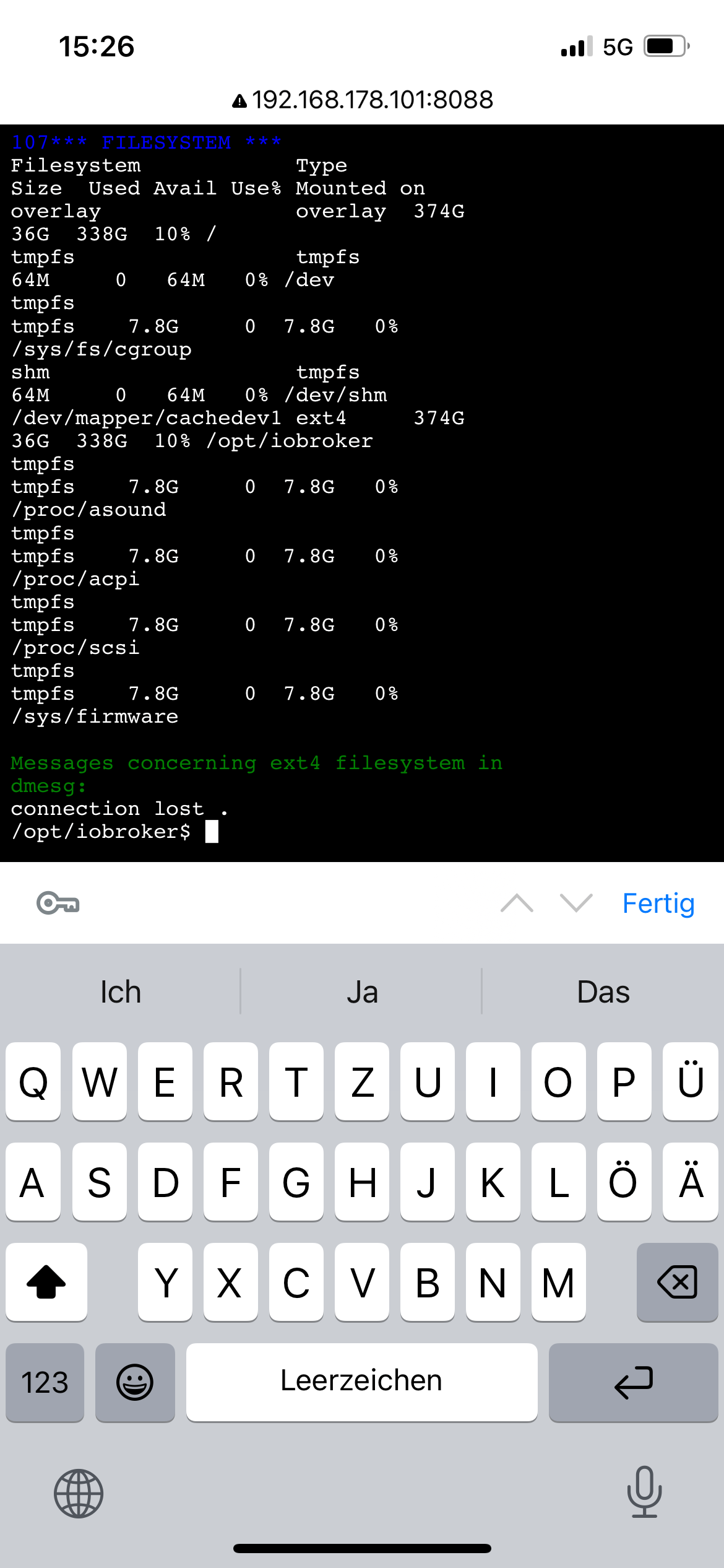

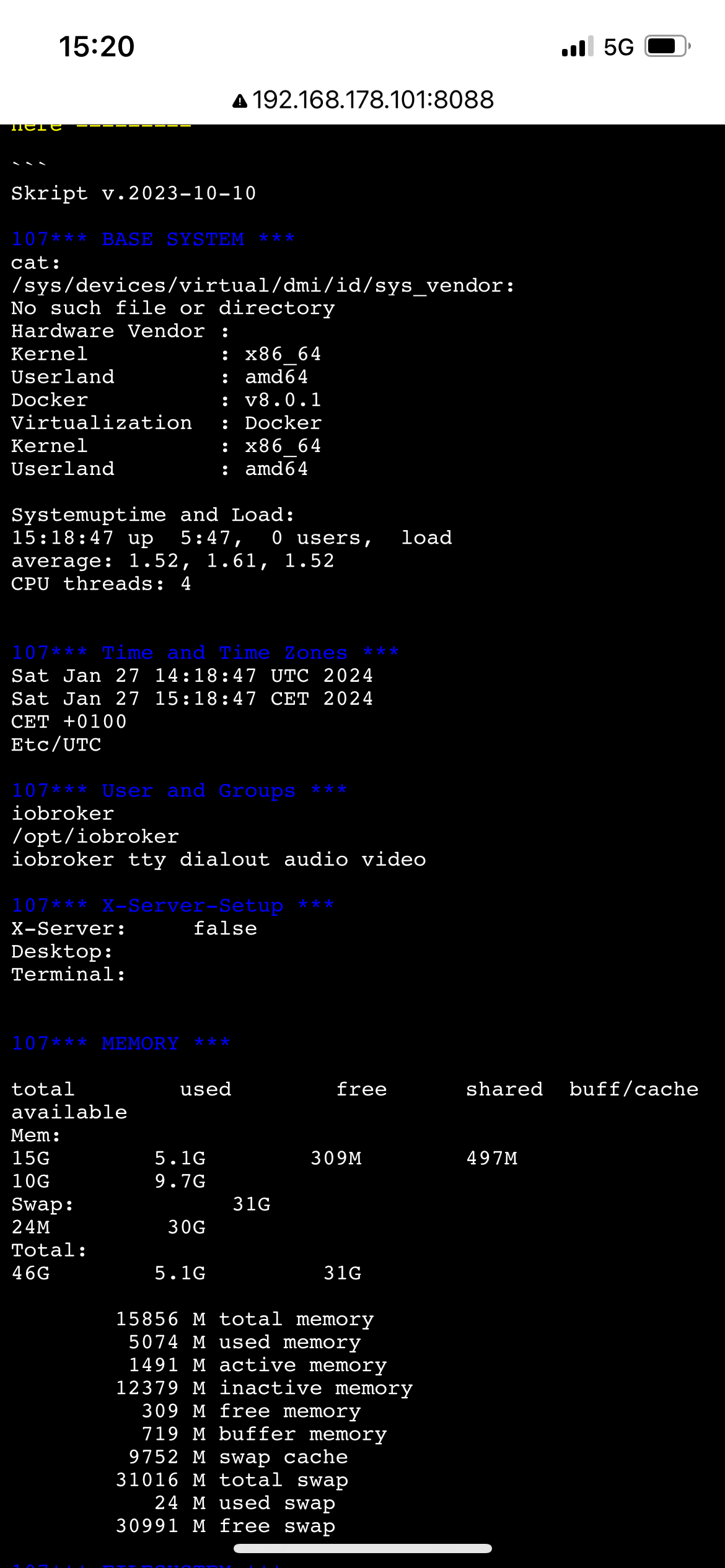

        • lehmann-maker
          lehmann-maker @Thomas Braun last edited by
          @thomas-braun Danke für deine Antwort. Bin gerade unterwegs, daher hier nur Screenshots vom iPhone aus.IMG_2370.png IMG_2369.png
            Thomas Braun Most Active @lehmann-maker last edited by
            @lehmann-maker
            Dan poste es später richtig. Mit Screenshots kann keiner was anfangen.

                    USB-Devices by-id:
                    *** NodeJS-Installation ***
                    /home/iobroker/.diag.sh: line 277: nodejs: command not found
                    /usr/bin/node           v18.17.1
                    /usr/bin/npm            10.4.0
                    /usr/bin/npx            10.4.0
                    /usr/bin/corepack       0.24.1
                    /home/iobroker/.diag.sh: line 288: nodejs: command not found
                    *** nodejs is NOT correctly installed ***
                    nodejs:
                      Installed: 18.17.1-deb-1nodesource1
                      Candidate: 18.17.1-deb-1nodesource1
                      Version table:
                     *** 18.17.1-deb-1nodesource1 500
                            500 https://deb.nodesource.com/node_18.x bullseye/main amd64 Packages
                            100 /var/lib/dpkg/status
                         12.22.12~dfsg-1~deb11u4 500
                            500 http://deb.debian.org/debian bullseye/main amd64 Packages
                            500 http://deb.debian.org/debian-security bullseye-security/main amd64 Packages
                    No problems detected
                      @lehmann-maker sagte in YAKAH startet nicht nach js-controller upgrade auf 5.x.x:
                      In der Diagnose erscheint, dass node.js nicht korrekt installiert sei...
                      Das war mir so klar...
                      Neuen Docker ausrollen. Und beim Docker die Finger von individuellen Installationen non npm oder nodejs lassen. Das wird da immer in die Konservendose eingedockert.
                      lehmann-maker 1 Reply Last reply Reply Quote 0
                      • lehmann-maker
                        @thomas-braun Gesagt getan in einem neuen Docker. Fehler bleibt der gleiche. Node.js Installation scheint nun iO zu sein. Anbei die Diag.:
                        Skript v.2023-10-10
                        *** BASE SYSTEM ***
                        cat: /sys/devices/virtual/dmi/id/sys_vendor: No such file or directory
                        Hardware Vendor :
                        Kernel          : x86_64
                        Userland        : amd64
                        Docker          : v9.1.1
                        Virtualization  : Docker
                        Kernel          : x86_64
                        Userland        : amd64
                        Systemuptime and Load:
                         18:46:26 up 1 day,  9:15,  0 user,  load average: 1.97, 2.32, 2.65
                        CPU threads: 4
                        *** Time and Time Zones ***
                        Sun Jan 28 17:46:26 UTC 2024
                        Sun Jan 28 18:46:26 CET 2024
                        CET +0100
                        Etc/UTC

                                      33M     /opt/iobroker/iobroker-data/files/iot.admin/static/js/main.1797d034.js.map
                                      22M     /opt/iobroker/iobroker-data/files/web.admin/static/js/main.c05ba1d3.js.map
                                      8.5M    /opt/iobroker/iobroker-data/files/iot.admin/static/js/main.1797d034.js
                                      8.3M    /opt/iobroker/iobroker-data/files/web.admin/static/js/main.c05ba1d3.js
                                      USB-Devices by-id:
                                      /usr/bin/nodejs         v18.19.0
                                      /usr/bin/node           v18.19.0
                                      /usr/bin/npm            10.2.3
                                      /usr/bin/npx            10.2.3
                                      /usr/bin/corepack       0.22.0
                                      nodejs:
                                        Installed: 18.19.0-1nodesource1
                                        Candidate: 18.19.0-1nodesource1
                                        Version table:
                                           18.19.0+dfsg-6~deb12u1 500
                                              500 http://deb.debian.org/debian-security bookworm-security/main amd64 Packages
                                       *** 18.19.0-1nodesource1 1001
                                             1001 https://deb.nodesource.com/node_18.x nodistro/main amd64 Packages
                                           18.18.2-1nodesource1 1001
                                           18.18.1-1nodesource1 1001
                                           18.18.0-1nodesource1 1001
                                           18.17.1-1nodesource1 1001
                                           18.17.0-1nodesource1 1001
                                           18.16.1-1nodesource1 1001
                                           18.16.0-1nodesource1 1001
                                           18.15.0-1nodesource1 1001
                                           18.14.2-1nodesource1 1001
                                           18.14.1-1nodesource1 1001
                                           18.14.0-1nodesource1 1001
                                           18.13.0+dfsg1-1 500
                                              500 http://deb.debian.org/debian bookworm/main amd64 Packages
                                           18.13.0-1nodesource1 1001
                                           18.12.0-1nodesource1 1001
                                           18.11.0-1nodesource1 1001
                                           18.10.0-1nodesource1 1001
                                           18.9.1-1nodesource1 1001
                                           18.9.0-1nodesource1 1001
                                           18.8.0-1nodesource1 1001
                                           18.7.0-1nodesource1 1001
                                           18.6.0-1nodesource1 1001
                                           18.5.0-1nodesource1 1001
                                           18.4.0-1nodesource1 1001
                                           18.3.0-1nodesource1 1001
                                           18.2.0-1nodesource1 1001
                                           18.1.0-1nodesource1 1001
                                           18.0.0-1nodesource1 1001
                                      Errors in npm tree:
                                      *** ioBroker-Installation ***
                                      ioBroker Status
                                      Objects type: jsonl
                                      States  type: jsonl
                                      Core adapters versions
                                      js-controller:  5.0.17
                                      admin:          6.13.15
                                      javascript:     7.5.1
                                      Adapters from github:   0
                                      Adapter State
                                      + system.adapter.admin.0                  : admin                 : NAS                                      -  enabled, port: 8081, bind: 0.0.0.0 (SSL), run as: admin
                                        system.adapter.alexa2.0                 : alexa2                : NAS                                      - disabled
                                      + system.adapter.backitup.0               : backitup              : NAS                                      -  enabled
                                        system.adapter.boschindego.0            : boschindego           : NAS                                      - disabled
                                        system.adapter.cloud.0                  : cloud                 : NAS                                      - disabled
                                        system.adapter.discovery.0              : discovery             : NAS                                      - disabled
                                        system.adapter.doorbird.0               : doorbird              : NAS                                      - disabled
                                        system.adapter.homeconnect.0            : homeconnect           : NAS                                      - disabled
                                        system.adapter.iot.0                    : iot                   : NAS                                      - disabled
                                        system.adapter.javascript.0             : javascript            : NAS                                      - disabled
                                        system.adapter.mihome-cloud.1           : mihome-cloud          : NAS                                      - disabled
                                        system.adapter.onkyo.0                  : onkyo                 : NAS                                      - disabled
                                        system.adapter.openknx.0                : openknx               : NAS                                      - disabled
                                        system.adapter.sma-em.0                 : sma-em                : NAS                                      - disabled
                                        system.adapter.telegram.0               : telegram              : NAS                                      - disabled, port: 8443, bind: 0.0.0.0
                                        system.adapter.terminal.0               : terminal              : NAS                                      - disabled, port: 8088, bind: 0.0.0.0, run as: admin
                                        system.adapter.tr-064.0                 : tr-064                : NAS                                      - disabled
                                        system.adapter.vaillant.0               : vaillant              : NAS                                      - disabled
                                        system.adapter.vis.0                    : vis                   : NAS                                      - disabled
                                        system.adapter.vw-connect.0             : vw-connect            : NAS                                      - disabled
                                        system.adapter.web.0                    : web                   : NAS                                      - disabled, port: 8090, bind: 0.0.0.0, run as: admin
                                        system.adapter.yahka.0                  : yahka                 : NAS                                      -  enabled
                                      + system.adapter.yahka.1                  : yahka                 : NAS                                      -  enabled
                                      + system.adapter.yahka.2                  : yahka                 : NAS                                      -  enabled
                                      + instance is alive
                                      ioBroker-Repositories
                                      Active repo(s): stable
                                      Installed ioBroker-Instances
                                      Used repository: stable
                                      Adapter    "admin"        : 6.12.0   , installed 6.13.15
                                      Adapter    "alexa2"       : 3.26.4   , installed 3.26.4
                                      Adapter    "backitup"     : 2.9.8    , installed 2.10.6
                                      Adapter    "doorbird"     : 1.3.0    , installed 1.3.0
                                      Adapter    "homeconnect"  : 1.3.0    , installed 1.3.0
                                      Adapter    "iot"          : 2.0.11   , installed 2.0.11
                                      Adapter    "javascript"   : 7.1.6    , installed 7.5.1
                                      Controller "js-controller": 5.0.17   , installed 5.0.17
                                      Adapter    "mihome-cloud" : 0.1.0    , installed 0.1.1
                                      Adapter    "onkyo"        : 2.1.2    , installed 2.1.2
                                      Adapter    "openknx"      : 0.6.3    , installed 0.7.0
                                      Adapter    "sma-em"       : 1.0.0    , installed 1.0.0
                                      Adapter    "telegram"     : 3.0.1    , installed 3.0.1
                                      Adapter    "terminal"     : 1.0.0    , installed 1.0.0
                                      Adapter    "vaillant"     : 0.1.2    , installed 0.2.1
                                      Adapter    "vis"          : 1.5.4    , installed 1.4.16 [Updatable]
                                      Adapter    "vw-connect"   : 0.0.67   , installed 0.0.67
                                      Adapter    "web"          : 6.1.10   , installed 6.2.3
                                      Adapter    "ws"           : 2.5.8    , installed 2.5.10
                                      Adapter    "yahka"        : 1.0.3    , installed 1.0.3
                                      Objects and States
                                      Objects:        4382
                                      States:         3403
                                      Hit:2 http://deb.debian.org/debian bookworm-updates InRelease
                                      Hit:4 https://deb.nodesource.com/node_18.x nodistro InRelease
                                      Reading package lists...
                                      Pending Updates: 0
                                      *** Listening Ports ***
                                      tcp        0      0 127.0.0.1:9000          0.0.0.0:*               LISTEN      1000       38475089   -
                                      tcp        0      0 127.0.0.1:9001          0.0.0.0:*               LISTEN      1000       38477790   -
                                      tcp        0      0 127.0.0.11:40349        0.0.0.0:*               LISTEN      0          38446094   -
                                      tcp6       0      0 :::42505                :::*                    LISTEN      1000       38899787   -
                                      tcp6       0      0 :::35019                :::*                    LISTEN      1000       38899839   -
                                      tcp6       0      0 :::8081                 :::*                    LISTEN      1000       38813362   -
                                      udp        0      0 127.0.0.11:45393        0.0.0.0:*                           0          38446093   -
                                      udp        0      0 0.0.0.0:5353            0.0.0.0:*                           1000       38899840   -
                                      udp        0      0 0.0.0.0:5353            0.0.0.0:*                           1000       38899788   -
