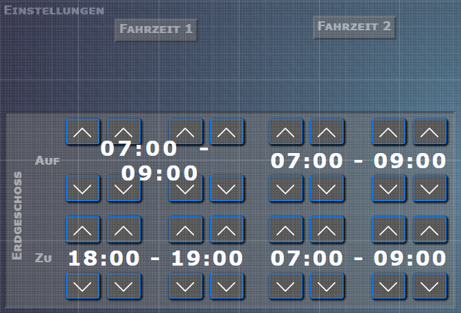

      ich erstelle gerade eine Vis passend für meine Echo Show 15.
      Habe jetzt gerade das Problem, dass z.B. die Uhrzeit auf dem Show anders dargestellt wird als im Editor.
      Hier die Anzeige im Editor:
      Oben links ist die Formatierung wie ich sie einstellen muss, damit sie mir auf dem Show richtig angezeigt wird.
      Ich habe hierfür den Inventwo Universal Switch genommen und die Schrift auf bolder und letter spacing auf 5px eingestellt und zusätzliche Leerzeichen eingefügt.
      Oben rechts ist es wie ich es eigentlich gerne hätte.
      Hier ohne zusätzliche Leerzeichen und letter spacing auf 3px.

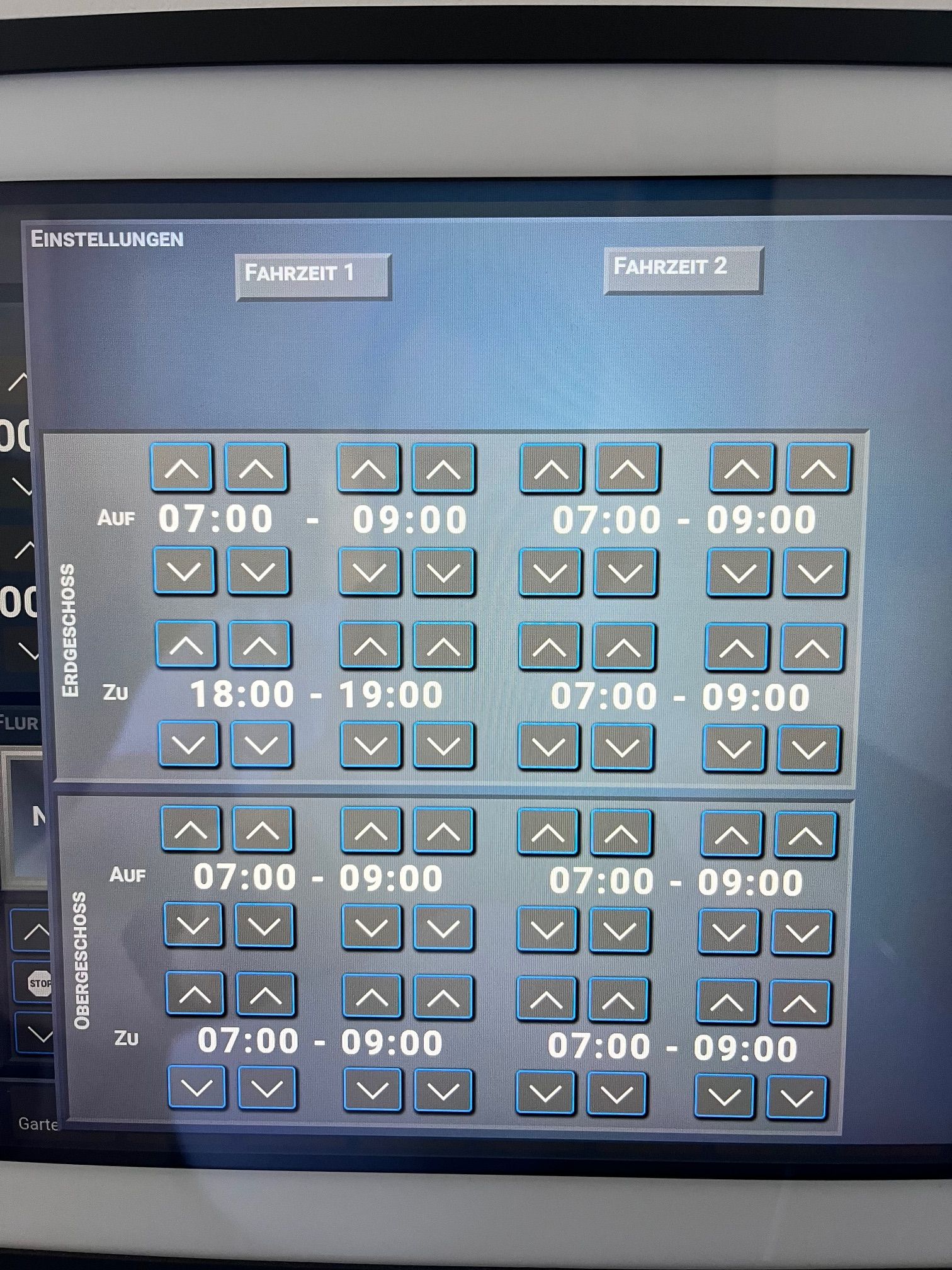

      Hier die Anzeige auf dem Show:

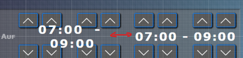

            @triplex sind denn die Widgets in der Breite (width) identisch ?
              TripleX @DJMarc75 last edited by
              @djmarc75 said in Vis-Darstellung Runtime weicht von Editor ab:
              Ja

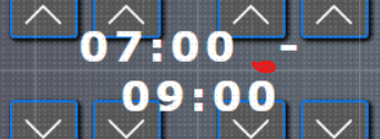

                @triplex
                Hier (rot markiert) ist ein Leerzeichen zuviel
                  @triplex
                  Du hast glaube ich nicht verstanden worum es mir gerade geht.
                  So wie die rechten Uhrzeiten im Editor zu sehen sind, so sollen die auch auf dem Show angezeigt werden.
                  Wenn du dir die tatsächliche Anzeige meines Shows ansiehst, dann siehst du dass die Darstellung zusammengestaucht ist.
                  Die linken Uhrzeiten sind im Editor so formatiert (mit zusätzlichen Leerzeichen und größerem Buchstabenabstand), dass sie auf dem Show so angezeigt werden, wie die rechten im Editor gezeigt werden.
                  Warum werden die im Show nicht so angezeigt wie im Editor?
                  Homoran Frederik Buss 2 Replies Last reply Reply Quote 0
