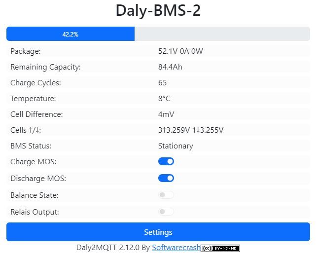

      Habe mein Daly BMS über eine externe W-Planplatine eingebunden.
      Daten werden gelese und kann ich auch einsehen auf der Platine.

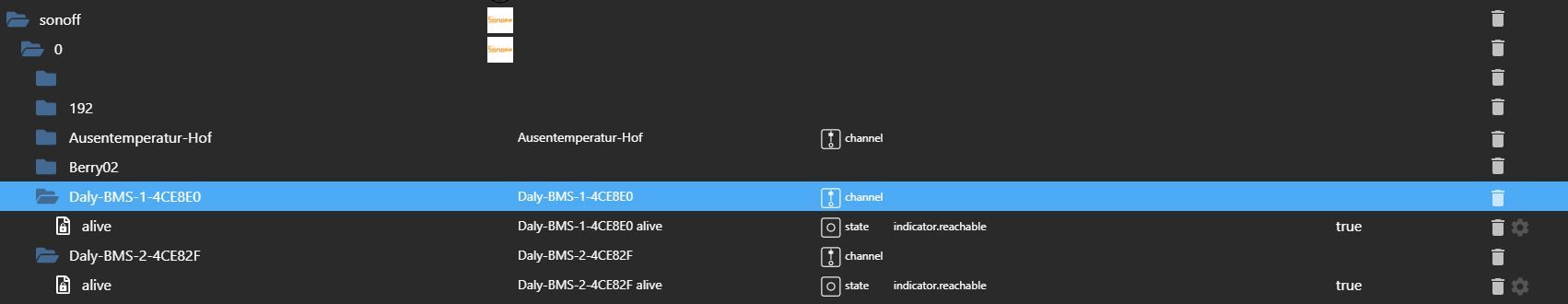

        siporax @siporax last edited by
        @siporax Im Broker kann ich die Platine auch sehen nur keine Daten dazu

        • Chaot
          Chaot @siporax last edited by
          @siporax Hast du mal versucht die Platine über den MQTT Adapter auszulesen? Der Sonoff Adapter ist eigentlich für Tasmota Geräte vorgesehen. Daten die er nicht kennt stellt er nicht dar.

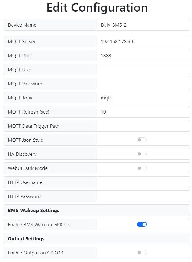

                @siporax
                Die Platine sieht nach daly2mqtt aus. Dazu brauchst Du den MQTT Adapter. Wenn Du keinen externen MQTT-Server einsetzt, dann muss der Adapter als Broker konfiguriert werden. Benutzer/Passwort und Port einrichten und in der daly2mqtt Platine entsprechend konfigurieren.

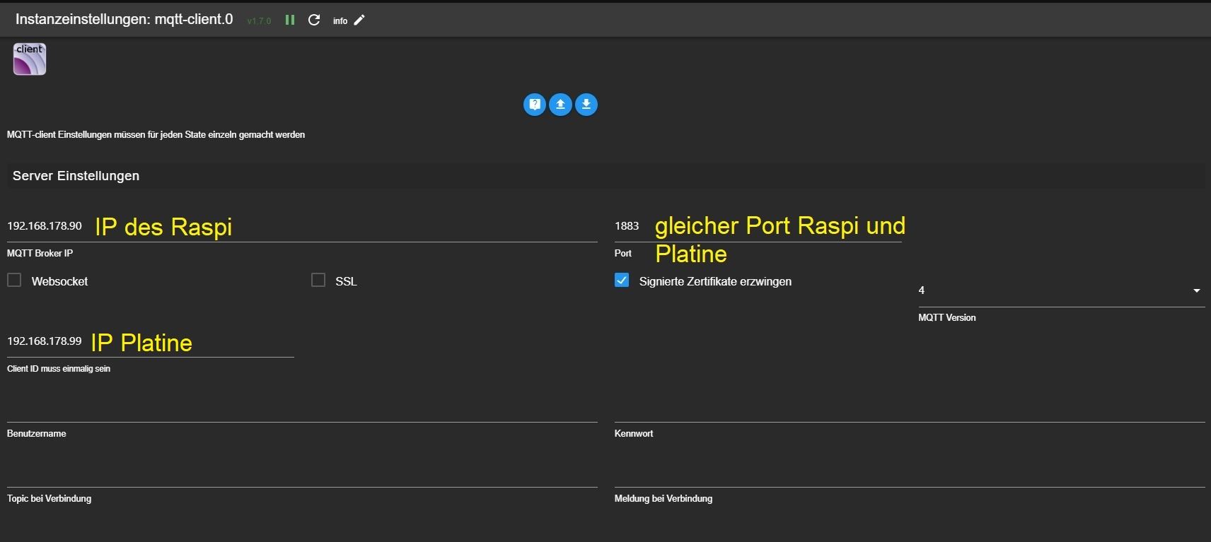

                      @samson71 So habe ich mal gemacht

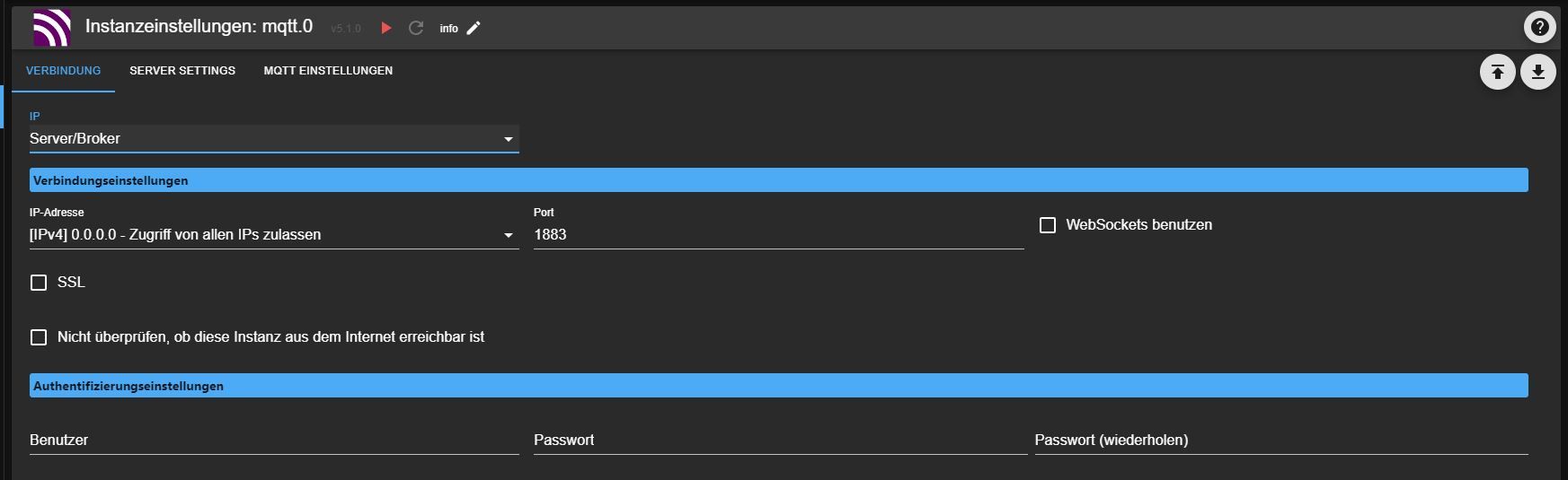

                      Hier mal die Einstellung der Platine

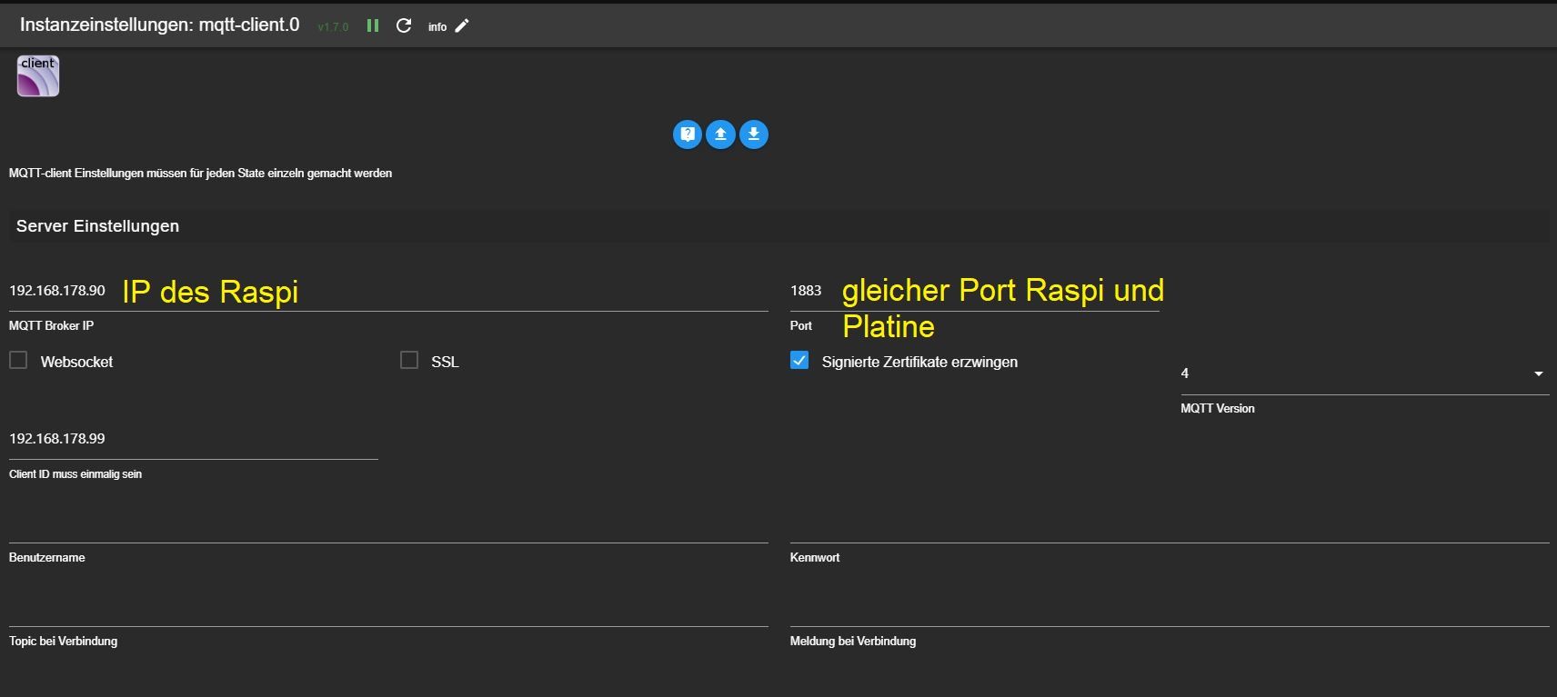

                      und hier im MQTT Client

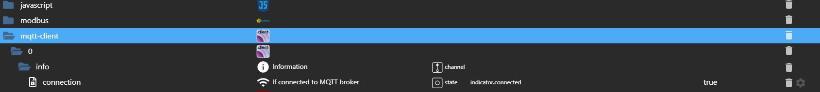

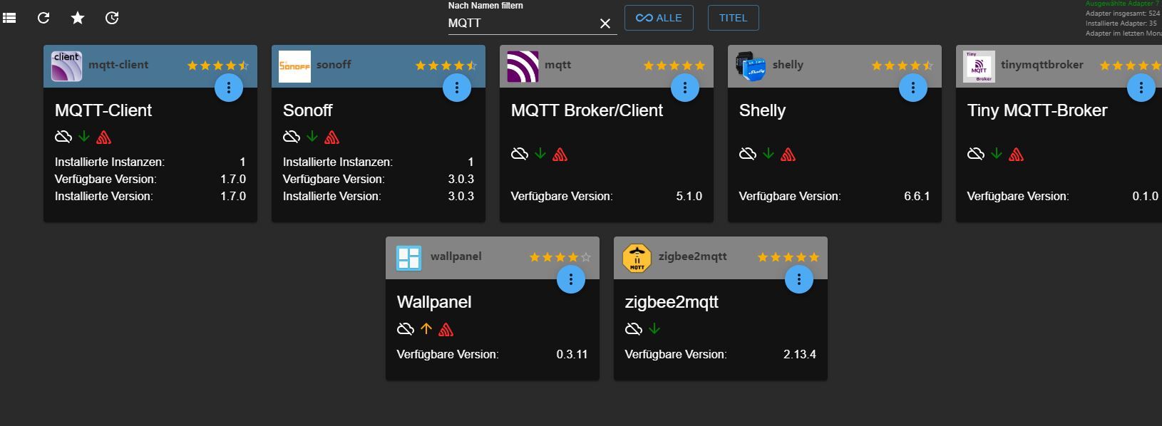

                          @siporax Im Broker ist der MQTT Client grün aber immer noch keine Daten mit den Einstellungen.

                              Homoran Global Moderator Administrators @siporax last edited by
                              @siporax sagte in BMS in den ioBroker einfügen:
                              @siporax said in BMS in den ioBroker einfügen:
                              wo ist denn der mqtt Broker?

                                  • Samson71
                                    Samson71 Global Moderator @siporax last edited by
                                    @siporax
                                    Wenn Du keinen externen MQTT Server im Einsatz hast, musst Du MQTT als Broker installieren, nicht als Client.

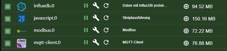

                                            siporax @Homoran last edited by
                                            @homoran welcher ist es davon jetzt
