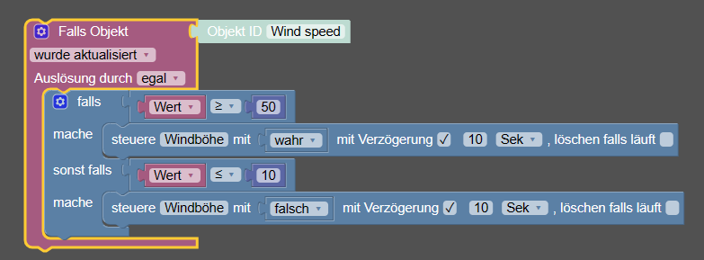

      Hallo, ich bin Anfänger und versuche mich eben an Blokly.
      beim ersten möchte ich die Windgeschwindigkeit auslesen und bei wert größer 50 ein Datenbit auf True und kleiner 10 wieder auf False setzen. bisher ohne Erfolg.
      Hier muss ich für Shutter Control den Brightness wert verringern, auch ohne Erfolg.
      Homoran Asgothian 2 Replies Last reply Reply Quote 0

                      @homoran ```
                      on({ id: [].concat(['sainlogic.0.weather.current.windspeed']), change: 'any' }, async (obj) => {
                      let value = obj.state.val;
                      if ((obj.state ? obj.state.val : "") >= 10) {
                      setStateDelayed('0_userdata.0.Datenpunkte.Windböhe' /* Windböhe /, true, 10000, false);
                      } else if ((obj.state ? obj.state.val : "") <= 😎 {
                      Windböhe */, false, 10000, false);

                        @uk68 sagte in Bloky Anfänger:
                        Du hast hier gleich mehrere Fehler drin:
                        • So wie du das gemacht hast wird jedesmal wenn der Wind speed >= 50 ist eine Aktion in 10 Sekunden ausgelöst. Das bedeutet das solange sich der Wind speed oberhalb vom 50 aktualisiert wird das aktualisieren der Windboehe verzögert - so lange bis der speed < 50 (aber > 10 ) ist.
                        • Das gleiche Problem bei wind <= 10
                        Ansonsten sieht es so aus als ob du den falschen Baustein für "wert" genommen hast - das sieht nach einem Variablenbaustein aus, statt dessen solltest du aus dem Trigger Bereich den mit "Objekt ID" vorbelegten Baustein nutzen, und diesen auf "Wert" umstellen.
                        A.

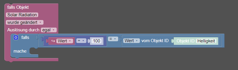

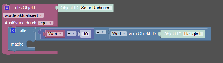

                                Homoran Global Moderator Administrators @uk68 last edited by
                                @uk68 hier muss der Wert exakt das 100fache der Helligkeit sein
                                U 1 Reply Last reply Reply Quote 0

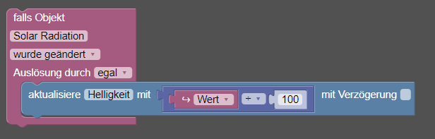

                                • U
                                  uk68 @Homoran last edited by
                                  @homoran Ich wollte den Wert von Solar Radiation durch 100 teilen und in Helligkeit ausgeben.
                                    ist das ein eigener Datenpunkt?
                                    dann musst du "aktualisiere DP mit Wert / 100" machen
                                    U 1 Reply Last reply Reply Quote 1
                                    • U
                                      uk68 @Homoran last edited by uk68
                                      Meinst du das so?
                                      Danke so funktioniert das. Ich komme aus der SPS und CNC Welt und denke da wohl zu Kompliziert 😖
                                      Vielen Dank an @Homoran und @asgothian für Eure Hilfe.
