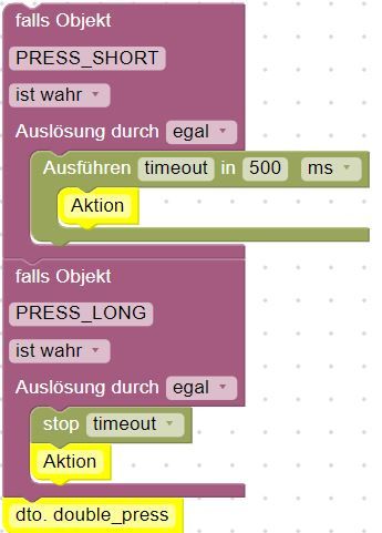

            paul53 @Meckii last edited by paul53
            @meckii sagte: Erst 'short_press' dann 'long_press'
            Dann versuche es mal mit einem Timeout für "short_press", der bei allen anderen Ereignissen gestoppt wird.
              Meckii @paul53 last edited by
              @paul53 Schöne Idee - das könnte funktionieren...
              Werde ich morgen testen 🙂

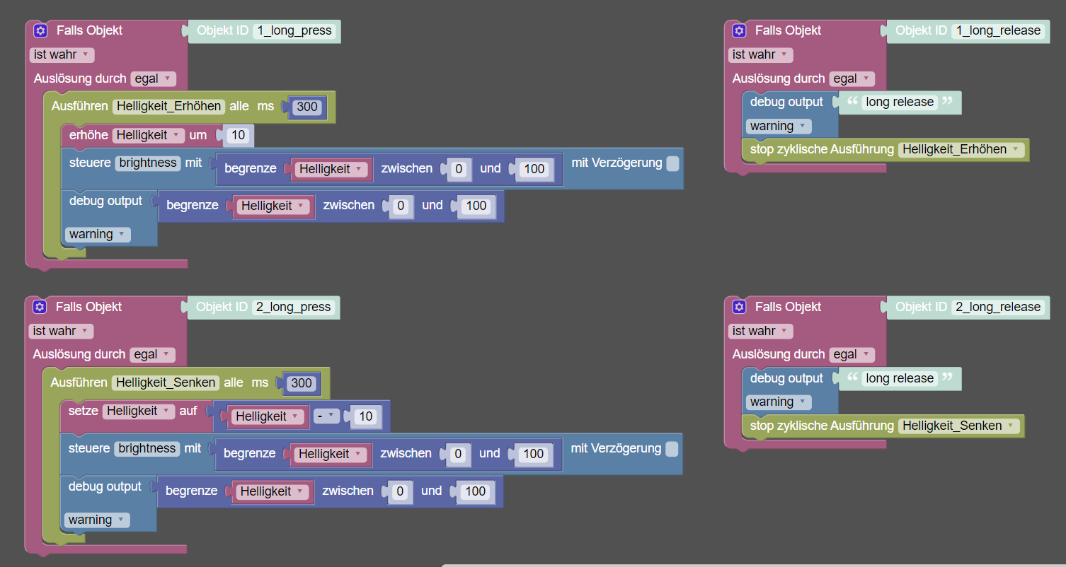

                  adsfa last edited by adsfa
                  Spiele auch gerade etwas mit dem Schalter herum. Evtl. hilft dir das für eine dimmbare Lampe:
                  Die Lampe wird Heller wenn man 1 gedrückt hält, solange bis man loslässt. Dunkler wird es mit 2.

                    Asgothian Developer @adsfa last edited by
                    @adsfa sagte in Ikea E2213 sendet mehrere States:
                    da gibt es eine deutlich schönere Lösung:
                    An Stelle des Intervalls setzt du einfach bei long_press den Datenpunkt brightness_move auf einen Wert um 25 - 30 (positiv) um die Lampe heller zu machen, -25 to -30 um sie dunkler zu machen. Im release einfach wieder eine 0 rein schreiben,
                      Eben ein bisschen rumgespielt.
                      Mit gefällt die Variante von @paul53 ein bisschen besser.
                      Grund ist folgender.
                      Bei einem long_press kommt der zweite Status nach ca. 300-400ms das heißt das Timeout von 500ms könnte danz gut passen.
                      Die Variante von @Asgothian hat den Nachteil, dass das short_release erst nach ca. 0,7 Sekunden kommt.
                      Somit gibt es mehr Wartezeit bis die gewünschte Reaktion ausgelöst wird.
