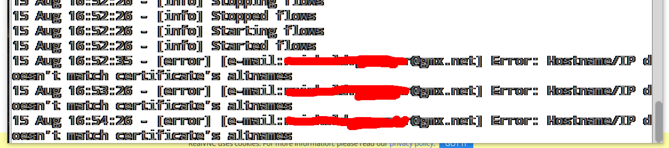

      verwendet jemand den EMail-Versand mit Node Red?
      Ich möchte abhängig von verschiedenen Sensoren die an einem Raspberry hängen eine E-Mail versenden. Der E-Mail Versand über ein Python-Script funktioniert mit den Einstellungen für den E-Mail Server etc. Nun wollte ich das Ganze über Node Red etwas komfortabler erstellen und scheitere schon am Anfang. Habe einen flow mit einem inject und einem emailsend. Wenn ich den inject anstosse wird der bestätigt aber der Versand erfolgt nicht. Fehlermeldung im Terminal ….email..... Hostname/IP doesn't match certificates altnames.
      Habe schon Mail-Adressen von verschiedenen Providern (tonline,gmx) probiert, kein Erfolg.
      Wie gesagt bin NodeRed Anfänger, wer hat einen Tip für mich?
      Viele Grüße
      R.

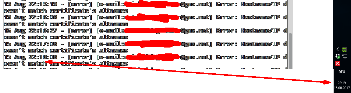

          Ist die Zeit auf deinem Box richtig eingestellt?
          Da passen die SSL Certificate nicht.

            Die Zeit auf dem Raspi passt auch, siehe auch Bild von Terminalfenster bzw. Bild aus erstem Beitrag.

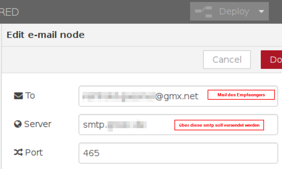

                    Wenn ich die Abbildung richtig interpretiert hab, benutzt du gmx für den Postausgang.
                    Verwende doch mal die offiziellen Werte für den Postausgangsserver:
                    mail.gmx.net statt smtp.gmx.net
                    https://hilfe.gmx.net/pop-imap/pop3/serverdaten.html
                    Bei Port 587 wird starttls verwendet. Port 465 unterstützt meistens den Aufbau ohne starttls aber mit SSL.
                    Hinter dem Mail-Node in Node-red steht das Modul nodemailer. Dieser sollte beides unterstützen.

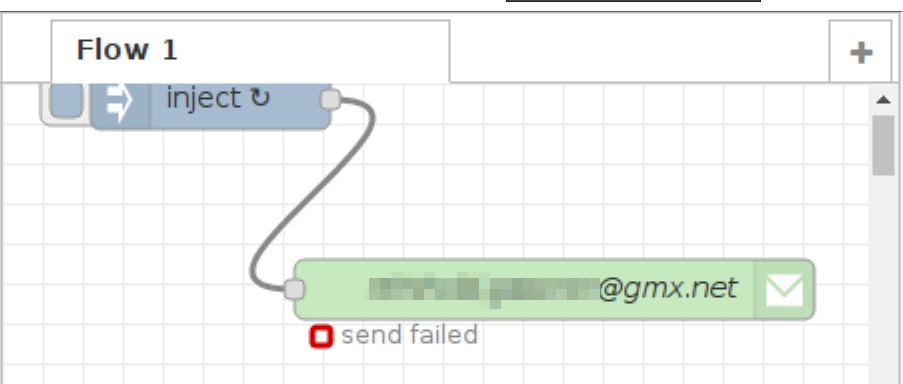

                      R32er last edited by
                      bei mir steht ebenfalls send failed.
                      folgendes steht im debug:
                      "Error: 1995440656:error:140770FC:SSL routines:SSL23_GET_SERVER_HELLO:unknown protocol:../deps/openssl/openssl/ssl/s23_clnt.c:794:↵"

                        Schreibt doch mal bitte eure konkreten Serverdaten des smtp servers mit URL und Port hier rein.
                        Ich hab nochmal ein wenig im Sourcecode des Node nachgelesen. Dort wird die Option secure statisch auf true gesetzt. Deswegen wird bei vielen Servern der Aufbau nur über Port 465 funktionieren, da bei starttls der initiale Aufbau unverschlüsselt erfolgt.
                        > secure – if true the connection will use TLS when connecting to server. If false (the default) then TLS is used if server supports the STARTTLS extension. In most cases set this value to true if you are connecting to port 465\. For port 587 or 25 keep it false
