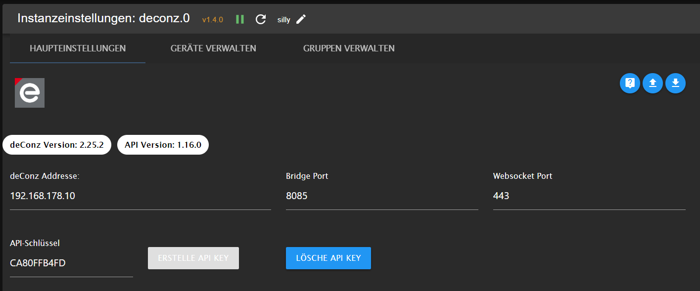

      Deconz ist gelb deconz.1 warum bzw. was ist mit dieser Fehlermeldung gemeint?
      Was muss beim Port oder websocket etwas eingestellt werden?

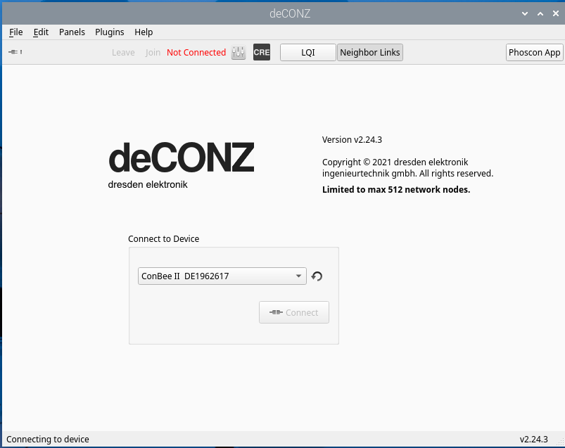

      2024-01-27 09:28:11.570 warn Could not connect to websocket instance of deConz/Phoscon. Error: connect ECONNREFUSED 192.168.1.658b306d89-75b5-4bb9-8183-98cbb829b575-image.png
      Die Deconz Anwendung steht auf rot Not Connected warum und wie kann ich sie verbinden oder ist das nicht nötig ?

        Der Adapter kann nicht parallel zur Phoscon-GUI laufen.
        systemctl status deconz*
        sagt?
        Jey Cee 1 Reply Last reply Reply Quote 0
        • Jey Cee
          Jey Cee Developer @Thomas Braun last edited by
          @thomas-braun sagte in Deconz ist gelb:
          Nein das ist nicht richtig, der Adapter kann sehr wohl parallel zu deConz GUI laufen.
          Was nicht parallel laufen kann ist der Headless Dienst und die GUI. Ich nehme an das meintest du auch.

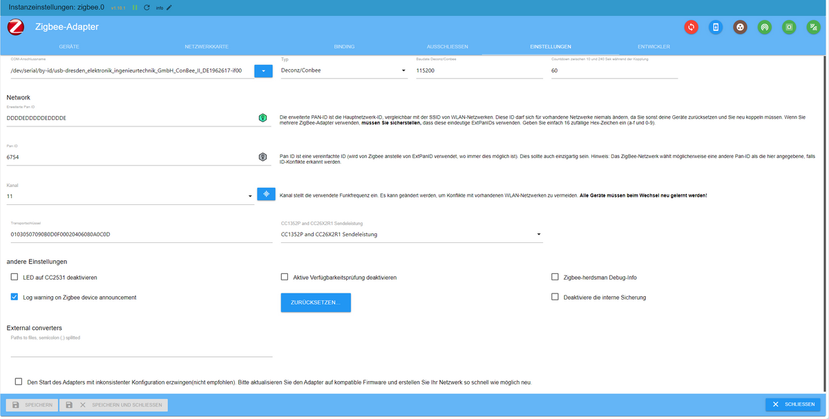

                      Der Zigbee adapter bleibt auch gelb
                      Einstellungen
                      ls -l /dev/serial/by-id
                      insgesamt 0
                      lrwxrwxrwx 1 root root 13 28. Jan 11:12 usb-dresden_elektronik_ingenieurtechnik_GmbH_ConBee_II_DE1962617-if00 -> ../../ttyACM0
                        Thomas Braun Most Active @Radix75 last edited by

                            sudo systemctl stop deconz*
                            sudo systemctl disable deconz*
                            Und die Baudrate muss wohl bei Conbee auf 38400 eingestellt werden. Schau in die Readme des Adapters, da sollte es auch drin stehen.
                            Und nach den Änderungen zeig mal einen Kaltstart des zigbee-Adapters.

                                  Der Adapter ist jetzt Grün sollte der Deconz Adapter aus bleiben oder deinstalliert werden?

                                      auch ich bekomme aktuell den Adater nicht ans Laufen (=GRÜN).
                                      Vor dem Update des Containers (Synology 720+; deconzcommunity-latest) lief alles einwandfrei.
                                      Nach dem Update auf 2.25.2 bekomme ich den Adapter nicht gestartet.
                                      Das Einlesen der Lichter, Sensoren, Gruppen funktioniert einwandfrei.
                                      Im LOG steht folgendes, woraus ich nicht schlau werde:
                                      deconz.0
                                      2024-02-07 21:10:54.681	silly	States user redis pmessage deconz.0.*/deconz.0.Gateway_info.alive:{"val":true,"ack":true,"ts":1707336654677,"q":0,"from":"system.adapter.deconz.0","user":"system.user.admin","lc":1707336154968,"expire":true}
                                      deconz.0
                                      2024-02-07 21:10:35.150	silly	States user redis pmessage deconz.0.*/deconz.0.info.connection:{"val":false,"ack":true,"ts":1707336635146,"q":0,"from":"system.adapter.deconz.0","user":"system.user.admin","lc":1707332736598}
                                      deconz.0
                                      2024-02-07 21:10:35.131	debug	Websocket connection closed
                                      deconz.0
                                      2024-02-07 21:10:35.130	warn	Could not connect to websocket instance of deConz/Phoscon. Error: Unexpected server response: 400
                                      deconz.0
                                      2024-02-07 21:10:34.693	silly	States user redis pmessage deconz.0.*/deconz.0.Gateway_info.alive:{"val":true,"ack":true,"ts":1707336634689,"q":0,"from":"system.adapter.deconz.0","user":"system.user.admin","lc":1707336154968,"expire":true}
                                      deconz.0
                                      2024-02-07 21:10:27.954	silly	States user redis pmessage deconz.0.*/deconz.0.info.connection:{"val":false,"ack":true,"ts":1707336627942,"q":0,"from":"system.adapter.deconz.0","user":"system.user.admin","lc":1707332736598}
                                      deconz.0
                                      2024-02-07 21:10:27.931	debug	Websocket connection closed
                                      deconz.0
                                      2024-02-07 21:10:27.931	warn	Could not connect to websocket instance of deConz/Phoscon. Error: Unexpected server response: 400
                                      Hier die Einstellungen im Adapter:
                                      Wie ich parallel in anderen Beiträgen gelesen habe, soll der Adapter ggf. auf kostenpflichtig umgestellt werden? @Jey-Cee ... Da bin ich auf alle Fälle gern bereit!
                                      Im Thread https://forum.iobroker.net/topic/71419/gelöst-deconz-adapter-nur-2-von-3-grün?_=1707337080977 habe ich mich schlau gemacht, komme aber auch nicht weiter.
                                      Ich würde mich freuen, wenn mir jemand auf die Sprünge hilft. DANKE
