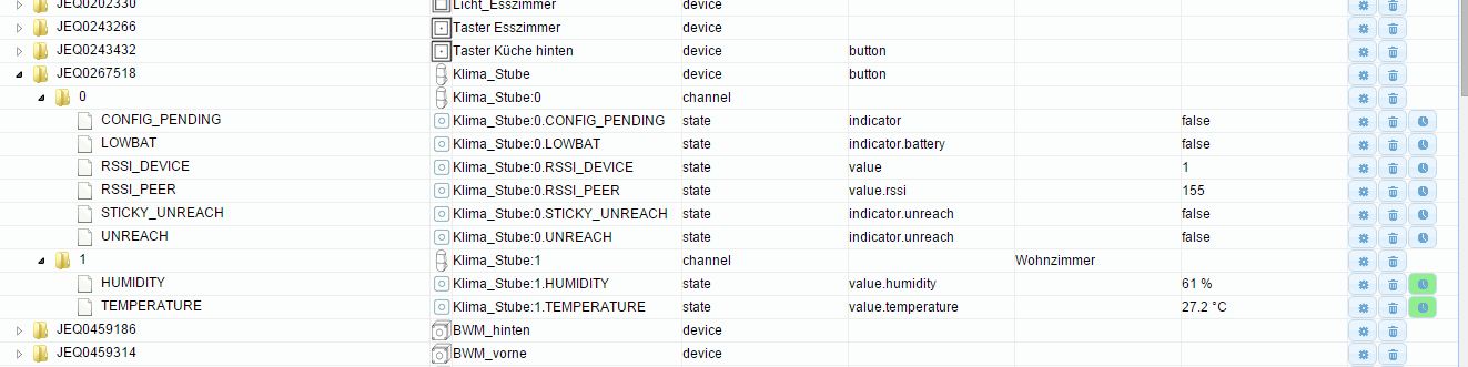

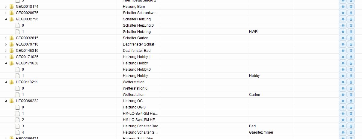

          Ich versuch mal mit nem Bild:
          Holger
            Da ist was faul
            Es muss so aussehen:

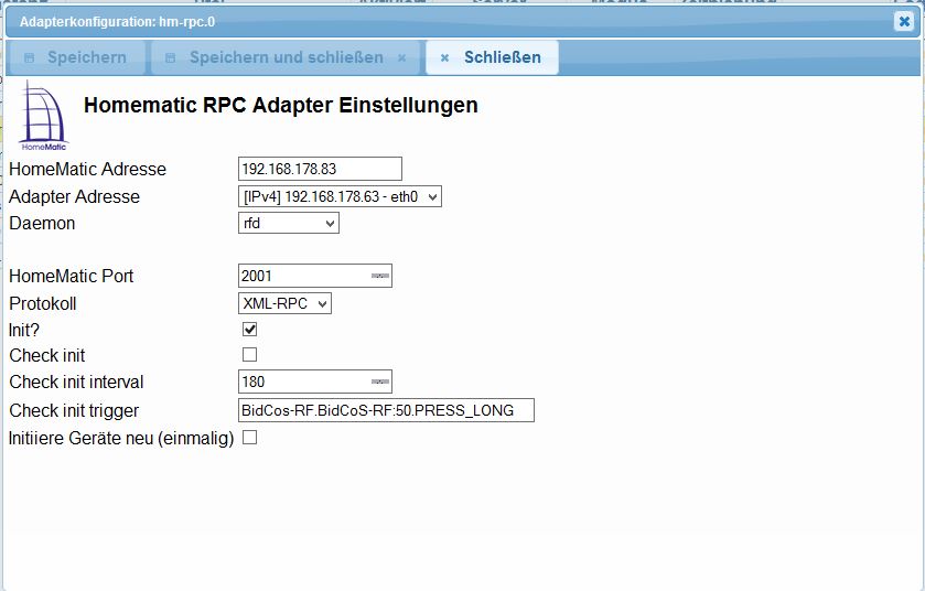

            Bitte Screenshot vom hm-rpc Adapter - Konfigurationsmenü
            Rainer
              holgerwolf last edited by
              Bitteschön..
              Holger
                Hak mal bitte "Initiiere Geräte neu - einmalig" an und speichern und schließen.
                Anschließend mit f5 das WebUI neu laden (noch besser cache löschen) und nochmal bei Objekte nachsehn.
                Viel Glück
                Rainer
