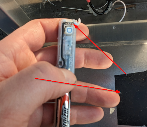

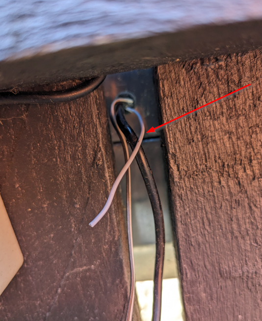

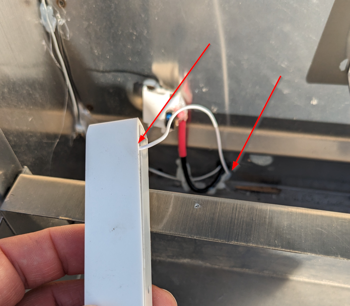

                                    Metallbriefkasten welcher sich ca 10 Meter von der Homematic Zentrale entfernt befindet (zusätzlich zur Hauswand). Der Homematic fensterkontakt hat leider keine Chance aus dem Briefkasten raus zu Funken.
                                    Daher habe ich an die Antenne vom Briefkastensensor ein weitere Stück Antenne gelötet.
                                    Ich habe die Antenne um 3/4 Lambda verlängert und komme daher auf eine gesamte Antenne Länge von ca 34cm. Anschließen habe ich ein kleines Loch in den Briefkasten gebohrt und lasse an diesem Loch 1/4 Lambda (8.6cm) aushängen. Das Metall vom Briefkasten reflektiert das Signal der Antenne noch Richtung Zentrale und ich komme dadurch auf einen traumhaften Empfang von - 69dBm. Wenn du Interesse hast sag bescheid dann schicke ich dir nen Foto.

                                      @gaunt klar doch immer gerne. Zumal ich ja nicht weiss ob ich mit dem lora wan erfolgreich sein werde. Daher wäre ich froh um dein bild. Dank dir
