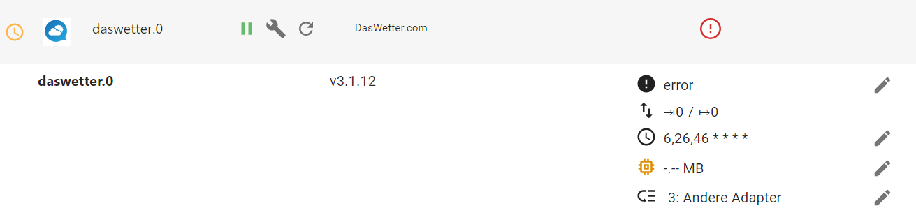

      Hallo. das der Adapter 'Das Wetter' in der letzten Zeit immer wieder rumgezickt hat und regelmäßig immer wieder die gleichen Fehlermeldung brachte, da konnte ich ja noch drüber wegsehen, hab mich aber immer gewundert ob nicht auch andere Probleme mit dem Adapter haben. Da aber hier im Forum die Einträge alle älter waren, wollte ich das erstmal aussitzen.
      Nun heute Morgen, Adapter Update verfügbar, voller Hoffnung Update installiert auf Version 3.1.13, und was ist?
      Nun ist es schlimmer als vorher, jetzt wird schön regelmäßig das Protokoll zugemüllt, hier mal ein Auszug, vielleicht kann ja einer helfen.

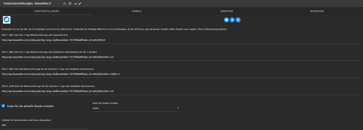

        @icebear
        Verärgerung ist zu verstehen, bringt nur nix bei der "Fehler"suche.
        Denn dazu fehlen leider wieder mal Infos.
        Adapter Einstellungen
        Iobroker Infos (Node, JS Controller....)
        Edit:
        Am Wichtigsten ist eigentlich die erste Seite des Adapters...ganz unten
        icebear 1 Reply Last reply Reply Quote 1

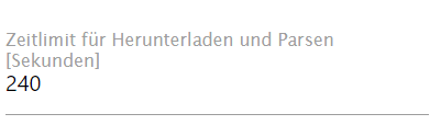

            haselchen Most Active @Ro75 last edited by
            @ro75
            Genau so ist es...ich hab den auf 300 und noch nie Probleme gehabt.

              @haselchen said in Das Wetter v3.1.13 - bin ich der einzigste mit Problemen?:
              Ok. Sorry hatte ich vergessen
              v5.0.17
              Admin v6.12.0
              Node.js v18.19.0
              NPM v10.2.3
              Die Zeit Einstellung hab ich jetzt von 60 auf 240 geändert.
              Aber das kann ja eigentlich nix mit dem Fehler zutun haben
              daswetter.0
              2024-01-28 14:16:11.697	error	Cannot check object existence of "daswetter.0.NextHours.Location_1.Day_4.Hour_2.windIconURL": Connection is closed.
              oder dem hier:
              daswetter.0
              2024-01-28 14:16:11.702	error	exception in await insertIntoList [Error: Could not check object existence of daswetter.0.NextHours.Location_1.Day_4.Hour_2.windgusts_value: Cannot check object existence of "daswetter.0.NextHours.Location_1.Day_4.Hour_2.windgusts_value": Connection is closed.]
              Thomas Braun haselchen 2 Replies Last reply Reply Quote 0

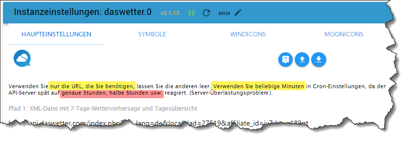

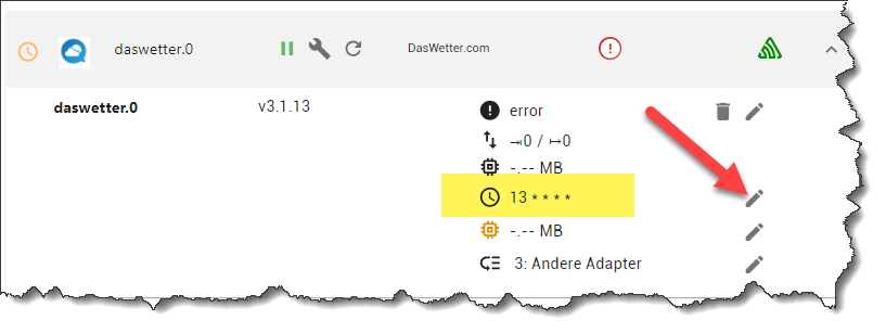

                Thomas Braun Most Active @icebear last edited by Thomas Braun
                @icebear
                Da dürfte dich der Server draußen halten, weil du zu häufig anfragst. Eigentlich sollte es auch ausreichen einmal in der Stunde die Vorhersagen anzurufen. So schnell ändert die sich ja nun auch nicht.
                Zumal du ja auch entgegen der Empfehlung im Adapter da auch alles anfragst.

                  Tatsächlich kommt es auf die Zeit an.
                  Alleine schon wenn Du nen Neustart machst, dann versucht er nach 60sek abzurufen und da kann es sein, dass der Adapter oder die DB noch gar nicht bereit ist.
                  Wie @Thomas-Braun schon sagte , setz die Zeit einfach hoch.
                  Wie geschrieben habe ich 300sek.

                    Eventuell auch mal hier schauen.
                    Da gab es mal die Empfehlung von den "Standard-Abrufzeiten" abzuweichen. Das betrifft auch andere Adapter. An dieser Stelle ist dann zu oft, zu kurz auch schlecht.
                    Mit den und den anderen Einstellungen passt das bei mir. Aber wie bereits gesagt, ist es unterm Strich ein wenig experimentieren.
                    P.S. Ich lade auch alle Daten - was man hat, das hat man.

                              @ro75
                              Du hast aber auch noch die 12er Adapter Version 😉
                              Zum Testen ob alles passt müsstest Du auch auf die 13 😎
                              Ro75 1 Reply Last reply Reply Quote 0
                              • Ro75
                                Ro75 @haselchen last edited by
                                @haselchen das hast du vollkommen recht. Bin jetzt auch auf der 3.1.13 und alles ohne Störungen, geht also.
                                Ro75.

                                  @ro75 said in Das Wetter v3.1.13 - bin ich der einzigste mit Problemen?:
                                  Ok. Danke für eure Tipps. Ich habs jetzt umgestellt auf 240 bei den Abrufzeiten und seit dem läufts anscheinend ohne Probleme.
                                  Ich hab jetzt extra mal eine Zeitlang gewartet, aber scheint ok zu sein.
                                  Bezüglich der Standardwerte im Adapter, wenn das doch bekannt ist, warum ändert man das nicht grundsätzlich auf 240 oder höher?
                                  Es gibt ja bestimmt viele, die den Adapter installieren und die Standardwerte so belassen wenn der Adapter läuft.
                                  So war es ja bei mir auch der lief so ca 1,5 Jahre ohne Probleme und erst in der letzten Zeit kamen die Probleme auf.

                                    Weil das auch mit 60 Sekunden wunderbar funktioniert - zumindest bei mir.
                                    Allerdings nur, wenn man den Zeitplan der Instanz wie empfohlen ändert und nicht zur vollen oder halben Stunde abruft.
                                    Und wenn man sich - ebenfalls wie empfohlen - auf das beschränkt was man wirklich braucht.
                                    Ist eh nur ein Schätzeisen und dient ausschließlich der Information. Damit würde ich nie etwas steuern wollen. Also warum mehr lesen als nötig?
