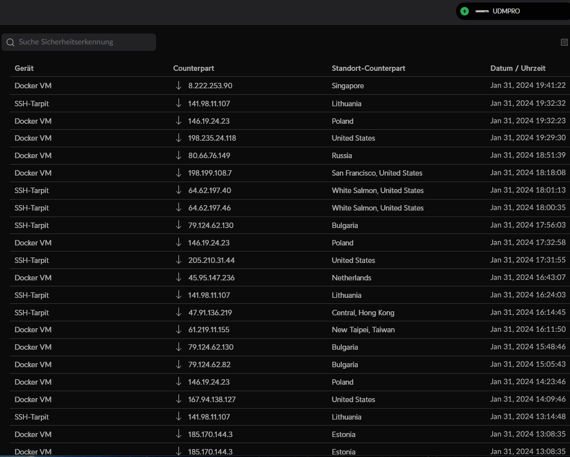

          Ich meine es wäre jemand hier aus dem Forum gewesen, der das mal mit 'nem Honeypot getestet hat:
          Nach 10 Sekunden waren die ersten Besucher da.

                              Ich hab seit Jahren einen FTP für ein paar Leute am laufen. Zugriff SSH/FTP, anderer Port.
                              Wenn ich da ins Log schaue... Scans im Sekunden Takt. IPs werden bei hämmern automatisch gesperrt.
                              Du glaubst nicht was da alles abläuft.
