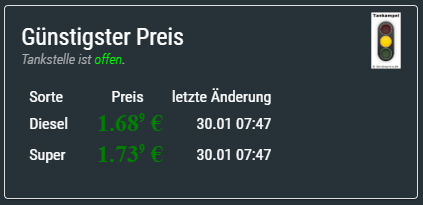

                  Danke für die Erklärung. Hat die Anzahl der (ggf. statischen) Widgets denn auch einen nennenswerten Einfluss? Ich nutze in der VIS relativ intensiv Grid-Views und habe daher viele kleine Views die aussehen wie unten. Mal abgesehen von der Ampel ist der Rest ein einziges HTML-Widget.
                  Um das mit meinen bescheidenen Kenntnissen hinzubekommen würde ich statt 1x HTML und 1x Bild mindestens 2x Zahlenwidget, 1x Textwidget statisch, 1x Textwidget mit Farbänderung und 1x Bild-Widget benötigen, also 5 statt 2 Elemente.
                  Würdest du aus Performance-Sicht eher zu mehr Widgets mit weniger Bindings und ohne HTML tendieren oder eher weniger Widgets?

                    so wie geschrieben. lieber mehr normale widgets
                    als alles kombiniert in einem html widget
                    aber wie gesagt. wenn du auf dem client nix merkst, dann musst du dir da aktuell nicht die mühe machen zu optimieren.
                    erst wenn einer der clients an seine grenzen kommt.

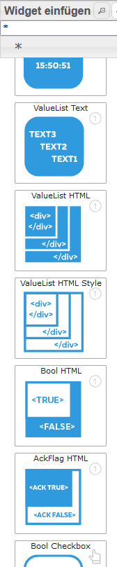

                      Sind die Widgets im VIS-Editor, die "HTML" im Namen haben, nach Deiner Sprachweise VIS- oder HTML-Widgets?:
                      Hatte bisher tatsächlich gedacht, daß HTML-Widgets besonders effektiv wären, weil es ja wohl die ureigenste Funktion eines Browser ist, HTML darzustellen und die VIS-App hatte ich immer als "spezialisierten Browser" betrachtet.

                        das kann man so generell nicht sagen.
                        html im namen bedeutet nur, das du da eigenes html irgendwie mit angeben kannst. wenn du da im html kein binding einbaust, dann ist alles gut.
                        aber hängt davon ab wie der programmierer das widget umsetzt.
                        meine widgets bauen bei änderung eigentlich auch alles neu auf.
                        aber da sind die änderungen nicht so häufig (tvprogramm,openliga,rssfeed) das das sehr belastet
