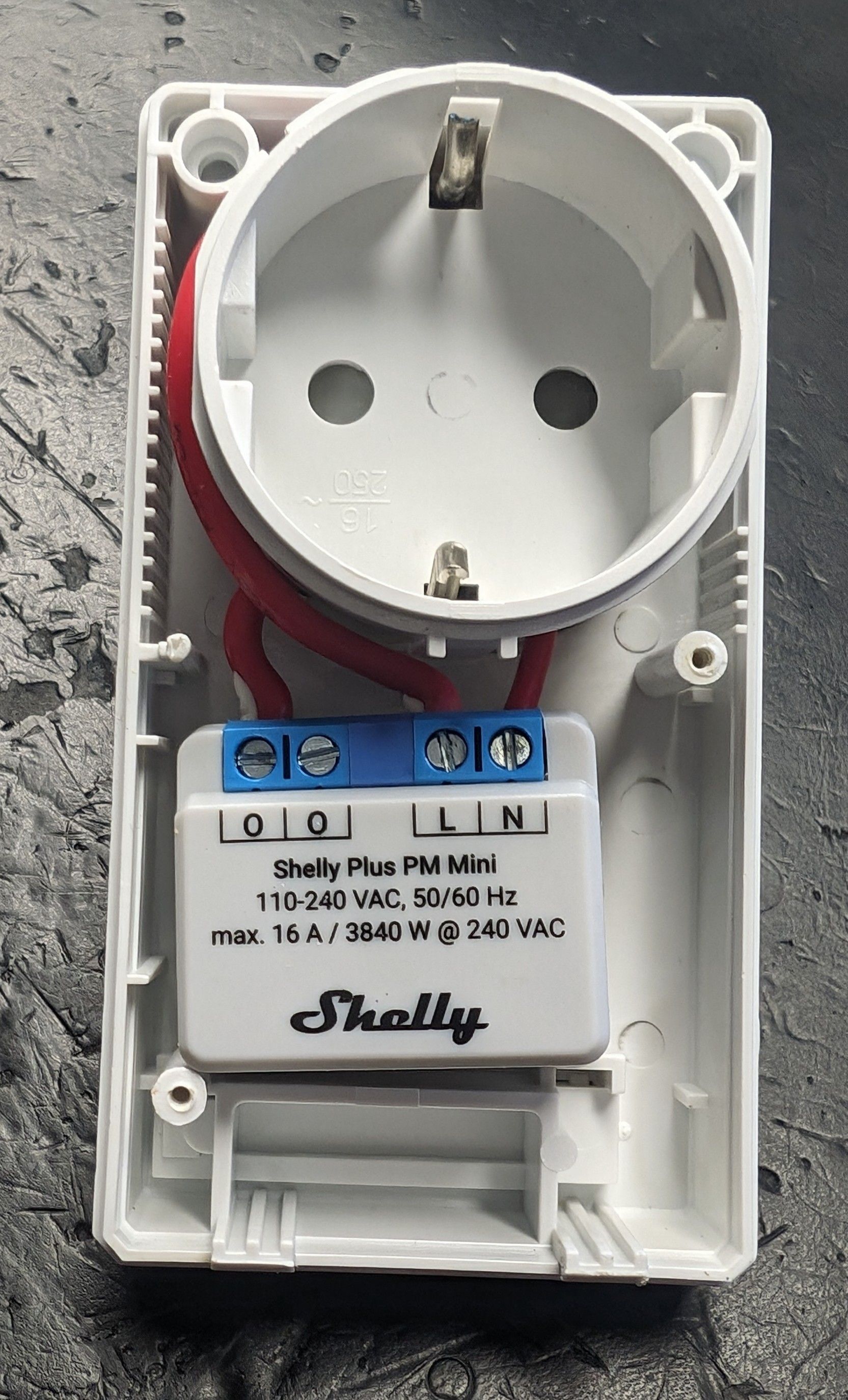

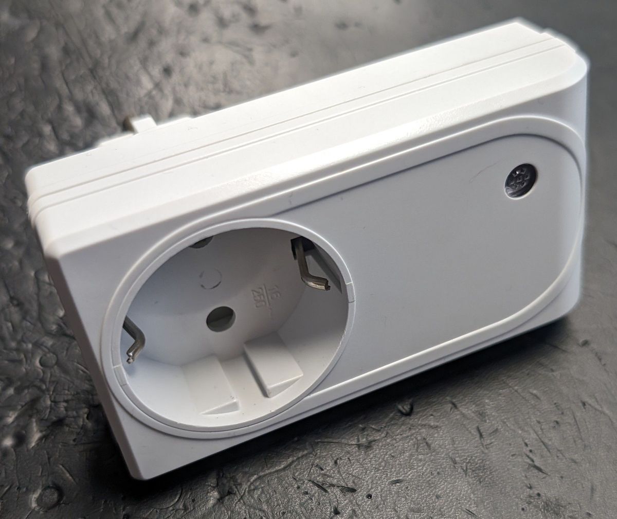

        • Samson71
          Samson71 Global Moderator @Gaunt last edited by Samson71
          @gaunt
          Ich benutze dazu die von Dir genannten Shelly. Das fehlende Zwischensteckergehäuse kann man als Leergehäuse (für viel Geld) neu kaufen oder man besorgt sich über z.B. Kleinanzeigen nen gebrauchtes altes Funkschalter-Set.
          Am besten eins wo schon die FB ne Macke hat oder irgendwas vermutlich defektes "für Bastler". Ich habe so für nen 10er einen Dreier-Satz (incl. Versand) ergattert. Die Dinger habe ich einfach ausgeräumt und die Innenleben im Elektro-Schrott entsorgt.
          Fertig waren 3 Messstecker ohne Relais

            Super vielen lieben Dank. Scheinbar scheint es nichts fertiges zu geben und man muss sich selber was bauen. Aber die Idee mit den Funksteckdosen sieht sehr gut aus. Danke sehr 🙂
