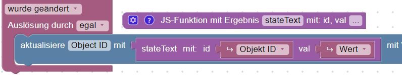

      Ich möchte aber dass nur Eco 50° angezeigt wird. Mit Lovelace ohne scripten geht das vermutlich nicht so oder? Wie kann ich unter Blockly die Puzzles so anlegen dass nur "Eco 50°" angezeigt wird?

        paul53 @forgoden last edited by
        @forgoden sagte: wie kann ich die Werte-Ausgaben generell splitten?
        Mit einem eigenen Datenpunkt, der als Wert den Zustandstext enthält:
        Inhalt der JS-Funktion stateText(id, val):
        return getObject(id).common.states[val];
        F 1 Reply Last reply Reply Quote 2
          forgoden @paul53 last edited by
          @paul53 Hey Danke, wirklich!
