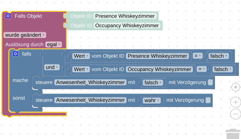

      Ich habe folgendes Skript um aus einem Bewegungs- und einem Presencemelder einen Anwesenheitsdatenpunkt für ein Zimmer zu erstellen. Ich verstehe nur nicht warum es nicht funktioniert. Wenn einer der beiden true wird geht der Punkt auf true, wenn aber beide auf false sind wechselt die Anwesenheit nicht auf false. Was mache ich falsch?

                1. Eigene DP solltest Du mit "Aktualisiere" schreiben, damit die im Baum nicht in rot dargestellt werden.
                  Hat aber nur optische Gründe.

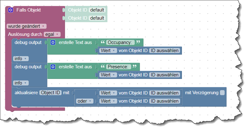

                2. Bau im Trigger mal eine Debug-Ausgabe ein und lass Dir die Werte der beiden betroffenen DP ins Log schreiben.

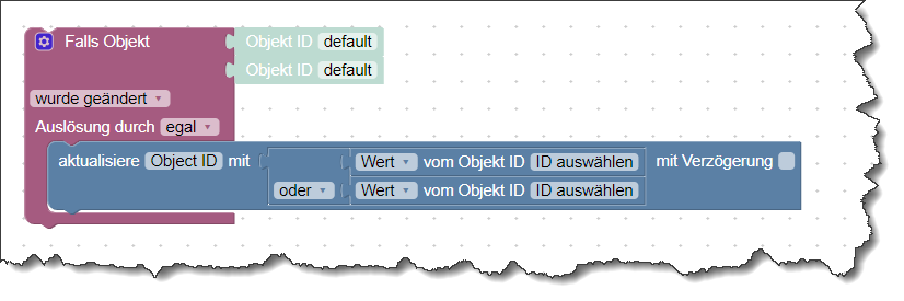

                3. Ich würde es anders lösen:
                Ich denke du weist, dass die Frage auf das Skript bezogen war...
                Nur die Allerwenigsten hier werden sich zunächst das XML importieren, um zu sehen was Du überhaupt meinst.
                Und wer nur am Handy liest, hat ganz schlechte Karten.

                  Wenn das selbst angelegte Datenpunkte sind musst du den Baustein "aktualisieren" verwenden, nicht "steuern"

                        Der entscheidende Punkt wurde weiter oben von @Codierknecht genannt:
                        Bau Dir log-Ausgaben in das Skript ein um zu schauen wie die beiden Datenpunkte stehen wenn das Skript triggert. So scheint erst einmal alles stimmig - es muss also irgendwo etwas schief gehen.
                        Keiner von uns hat eine Glaskugel die gut genug ist das einfach mal so heraus zu bekommen.

                          @codierknecht ein interessanter Vorschlag. Nun ist die Frage warum ich das so machen sollte. Was ist der unterschied zwischen deinem Vorschlag und meiner Umsetzung. Also was ist an deinem besser und nicht einfach nur eine andere Lösung?
                          • Codierknecht
                            Codierknecht Developer Most Active @Dragon last edited by Codierknecht
                            @dragon
                            Funktionieren sollte Deine Lösung auch.
                            Wie gesagt: Bau Dir Debug-Ausgaben ein.
                            Ich behaupte einfach mal ganz dreist: Die ist etwas eleganter 😉
                            Ein "Wert = falsch" ist ineffektiv. Das kann man genau so gut als "nicht Wert" formulieren.
                            Und statt auf "falsch" kann man mit dem "oder" ja auch auf "wahr" prüfen und spart sich eine weitere Operation.
                            Ich weiß: Ist Erbsenzählerei. Wir reden hier vermutlich über einige wenige Taktzyklen und Mikrosekunden.

                              So, hat etwas gedauert, aber es gibt eine Lösung. Ein geprüfter Datenpunkt wurde nicht geändert. (Schlafenszeit) War der Übeltäter...
