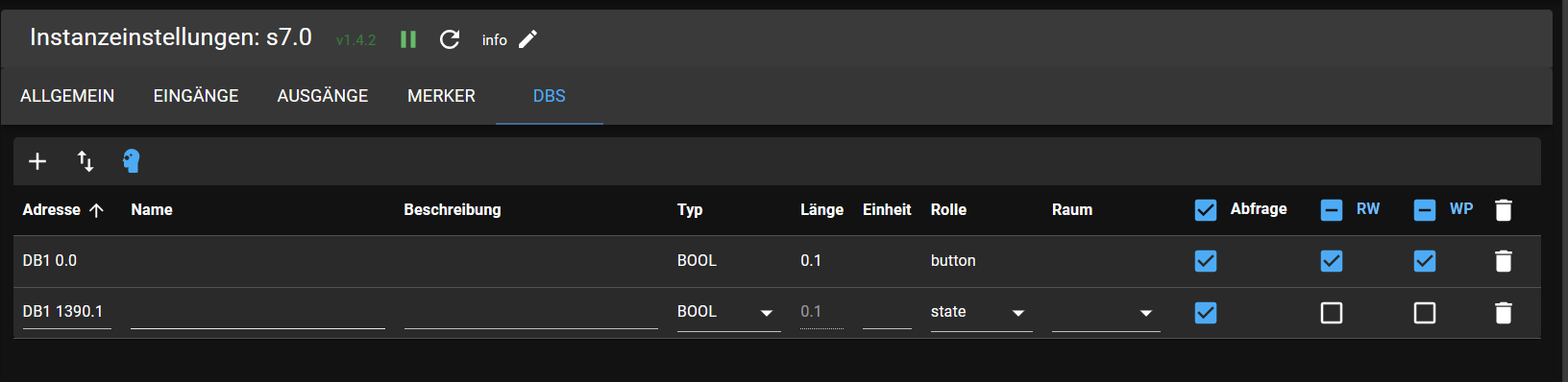

                                  ich sitze auch seit ein paar Tagen am S7 Adapter und bekomme es nicht hin, einen Netzwerkeingang im Programm meiner LOGO8.3 vom IOBroker aus zu schalten. In der Adapter Einestellung habe ich eine Variable im DB1 angelegt, die es auch im Programm gibt.
                                  S7 Verbindung ist aktiviert und das Programm ist im "normalen Diagramm Modus" erstellt. Was ich auch merkwürdig finde, dass ich im Adapter nicht mehr einstellen kann, ob ich schreiben und als Impuls übertragen möchte. Wenn mir noch jemand einen Tipp geben könnte, wäre ich sehr dankbar.
                                    mrjeschke @Dieter85 last edited by
                                    @dieter85
                                    Du musst in den Instanz-Einstellungen den erweiterten Modus einschalten.
                                    Ein Kopf oberhalb der Tabelle. (der blaue Kopf 6 Posts weiter oben)
                                      Dieter85 @mrjeschke last edited by
                                      @mrjeschke Was bringt es mir den Expertenmodus zu aktivieren!? Dadurch bekomme ich nicht mehr Einstellmöglichkeiten im Adapter eingeblendet. Oder liegt das Problem in der Adapterversion? Mit Expertenmodus sieht es wie folgt aus:
                                        @dieter85
                                        Nicht den Expertenmodus, den erweiterten Modus im Adapter.
                                          @mrjeschke Perfekt! Danke! Jetzt geht es!
