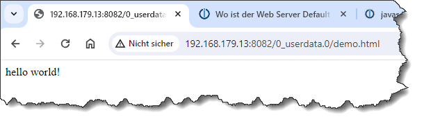

                  • haus-automatisierung
                    haus-automatisierung Developer Most Active @MartinP last edited by haus-automatisierung
                    @martinp sagte in Wo ist der Web Server Default WWW Folder?:
                    Welches Verzeichnis wäre denn geeignet für statischen Inhalt?

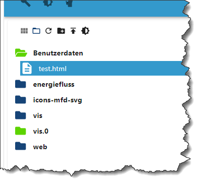

                    1. Dateisystem vergessen, über den Admin hochladen oder eben übers iobroker cli
                    2. Warum VIS?! Geht doch nur um eine statische Datei, welche per Webserver ausgeliefert werden soll
                    Also: Ganz normal über das Dateien-Tab. Dann z.B. in 0_userdata.0 (das ist ja auch vom Typ meta) die Datei hochladen.
                    Alternativ: Per CLI im ioBroker Dateisystem speichern (statt per Frontend):
                    iobroker file write ~/meineStatischeHtmlDatei.html 0_userdata.0/test.html
                    Und dann mit dem Web-Adapter auf die Ressource zugreifen:
                    http://<ip>:8082/0_userdata.0/test.html
                    I 1 Reply Last reply Reply Quote 2

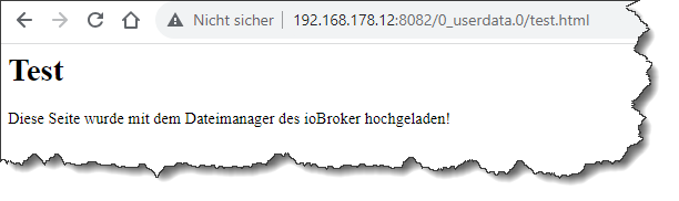

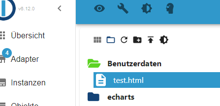

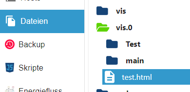

                                      • liv-in-sky
                                        liv-in-sky @liv-in-sky last edited by
                                        @liv-in-sky sagte in Wo ist der Web Server Default WWW Folder?:
                                        @ionewbie
                                        du kannst im verzeichnis: /opt/iobroker/iobroker-data/files/vis.0 (und unterordner) eine html- datei per den datei manager (admin) laden und dann aufrufen
                                        z.b.
                                        http://192.168.178.59:8082/vis.0/htmlip.html
                                        du kannst dieses file dann über ein javascript mit dem befehl : https://forum.iobroker.net/post/307268 upgedatet halten

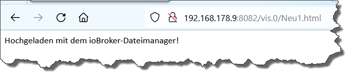

                                        wenn du die datei über den datei-manager des admins machst, funktioniert das - du musst dann nur auf den port 8082 achten - dieser ist im web adapter/instanz definiert
                                        das funktioniert - mach ich seit jahren so

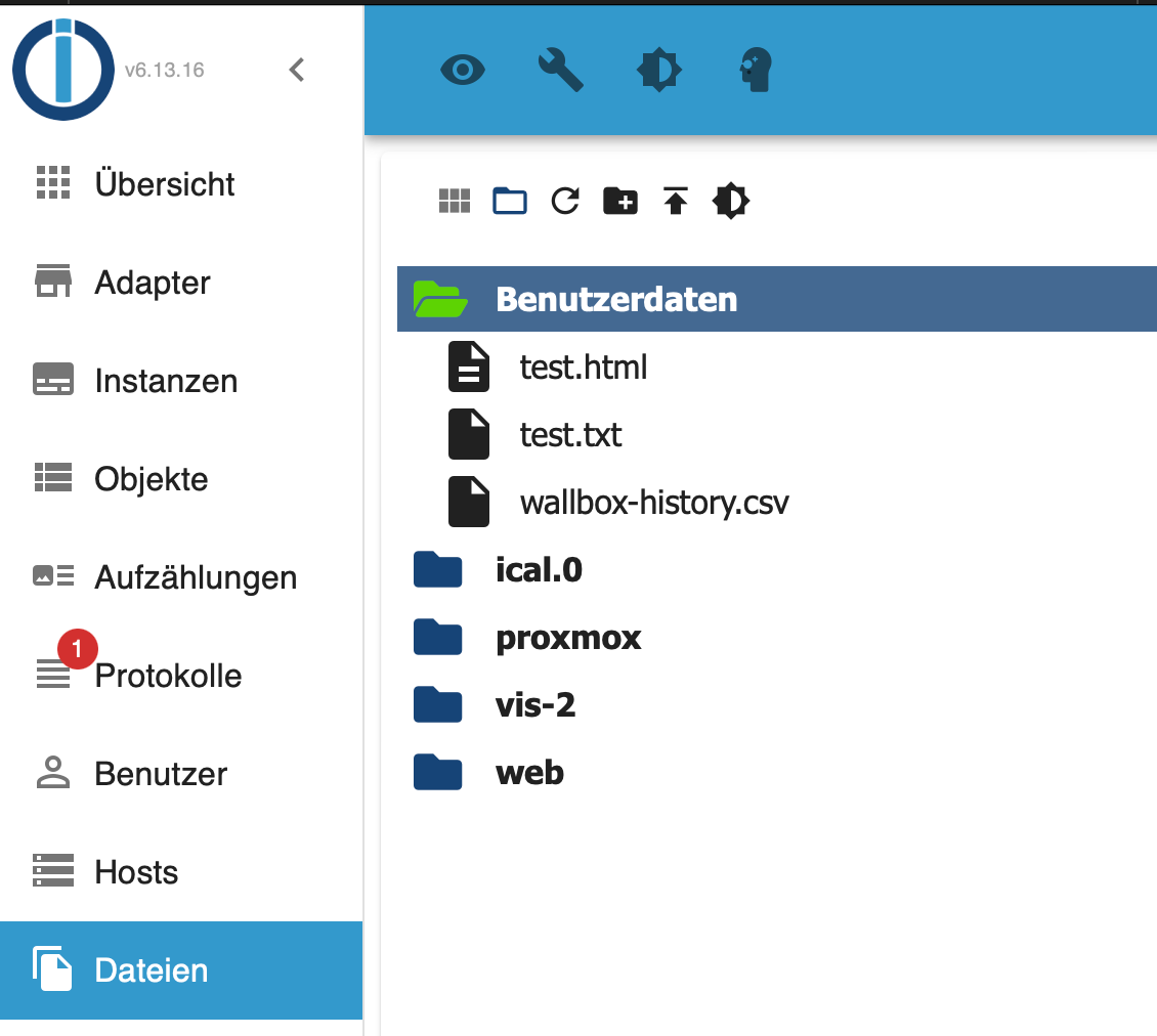

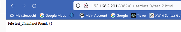

                                        • MartinP
                                          MartinP @Thomas Braun last edited by
                                          @thomas-braun said in Wo ist der Web Server Default WWW Folder?:
                                          @martinp
                                          Ich habe es zwar noch nie nachgeschaut, aber ich denke es weden ACLs gesetzt.
                                          Nein, die sind es schon einmal nicht ...
                                          test.html habe ich über iobroker cli in das Verzeichnis geschoben, test_2.html mit "cp" aus test.html erzeugt
                                          martin@iobroker-test-sicher:/opt/iobroker/iobroker-data/files/0_userdata.0$ getfacl test.html
                                          # file: test.html
                                          # owner: iobroker
                                          # group: iobroker
                                          user::rw-
                                          group::r-x                      #effective:r--
                                          group:iobroker:rwx              #effective:rw-
                                          mask::rw-
                                          other::r--
                                          martin@iobroker-test-sicher:/opt/iobroker/iobroker-data/files/0_userdata.0$ getfacl test2.html
                                          # file: test2.html
                                          # owner: iobroker
                                          # group: iobroker
                                          user::rw-
                                          mask::rw-
                                          other::r--
                                          • MartinP
                                            MartinP @haus-automatisierung last edited by
                                            @haus-automatisierung said in Wo ist der Web Server Default WWW Folder?:
                                            @martinp Was meinst Du? Es wird per http ausgeliefert was dort liegt. Das kann genauso ein Bild, eine Textdatei oder eine mp3-Datei sein. Wie bei jedem anderen Webserver auch.
                                            Ich meinte den Unterschied im Verhalten, je nachdem ob man die Datei über den Iobroker in das Verzeichnis schiebt oder die Datei über das Betriebssystem z. B. über "cp" im Verzeichnis ablegt. Letzteres wird nicht als Webseite ausgeliefert...
                                            Die ACLs scheinen nicht das Problem zu sein. Vielleicht liegt darüber noch eine Datenbank o. Ä., und was an Files in dieser nicht auftaucht, wird ignoriert ...
                                            Ist aber nach etwas Überlegen wohl kein Problem, da man ja auch mit iobroker cli arbeiten kann. Mausschubsen alleine ist nur schwer zu automatisieren, wenn man das irgendwann einmal brauchen sollte, um automatisiert statische Inhalte ablegen zu können ...
                                            Das iobroker cli Kommando kann man ebensogut in ein Automatisierungsskript packen, wie einen cp-Aufruf ....
